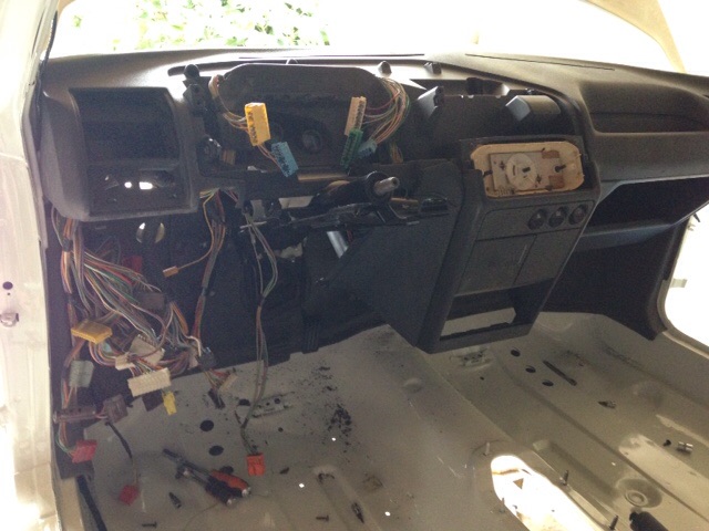

Salut, aujourd'hui j ai commencé à remettre le tableau de bord avec son faisceau, honnêtement je suis bloqué, il va falloir que je fouille dans tous les posts, à part si quelqu'un passe par ici et peut me fournir les photos et les explications pour remettre tout le câblage en place correctement "_"

Dommage que je ne suis pas plus prêt de chez toi je serais venu te le faire , je viens de faire une gti et j'ai encore presque tout en tête :huh:

Merci c est sympa Alix :) dans la semaine je vais remettre le faisceau moteur sur la platine et je vais essayer de faire un peu de tri dans tout ce bazar :( . Quelques photos pour voir ou passent les câbles auraient plus simple pour moi, mais ce n est pas évident a trouver :blush:

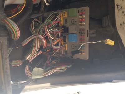

La platine est presque finie, j ai passé mon faisceau moteur et j ai pu brancher pratiquement tout, ça a été moins complique que prevu ^_^ . Par contre il me reste 2 prises à brancher, 1 jaune avec 1 fil bleu et 1 blanc, 1 noire simple avec 1 fil marron. Si vous savez a quoi ça correspond ça m évitera de chercher pendant des heures :ok:

Salut,
La prise jaune cela doit être l'enceinte dans la porte, sur la mienne le bleu est repéré 211a.
La fiche noir, je ne sais pas
Seb

Merci Seb, je viens d aller voir et en suivent cette prise jaune je me rend compte qu elle arrive derrière le feu gauche et il y a une prise qui repart sur le feu droit :huh:

Je pensais que c'été la fiche sur la photo..
Si tu arrives à relever les numeros sur les câbles je regarderai sur mes plans
Seb

Bleu 200 et blanc 201, et le marron 19, tu peux voir? Merci
