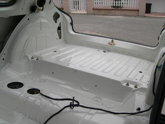

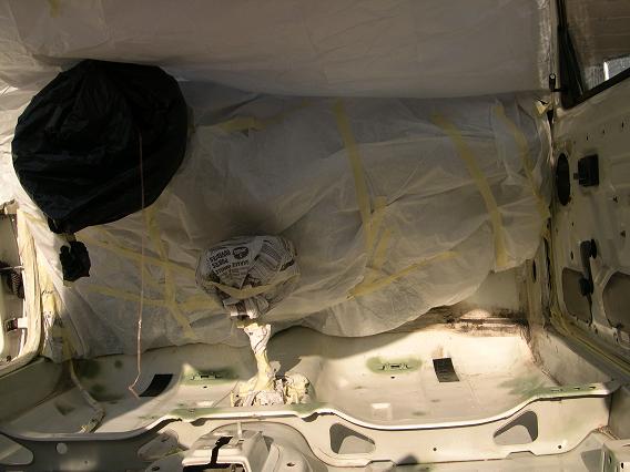

Salut à tous !
Alors.......petit déterrage de post . ^_^

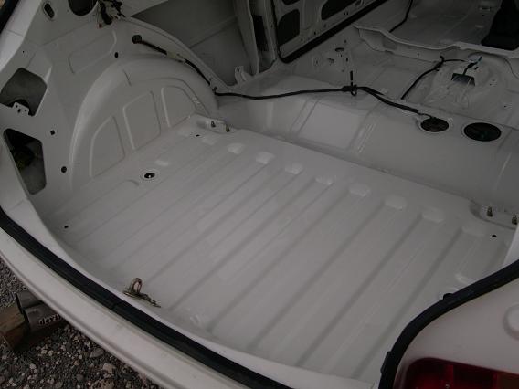

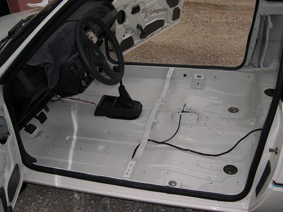

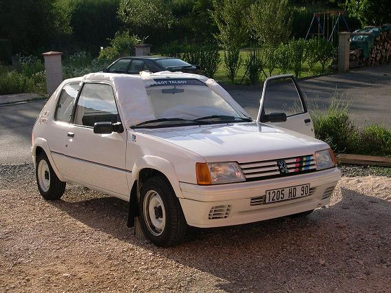

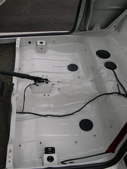

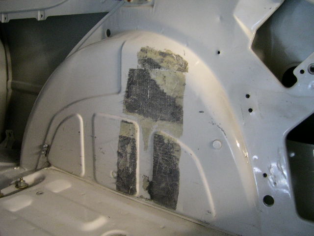

J'ai fait un petit nettoyage de printemps sur ma belle, je vous joint quelques photos ! ;)

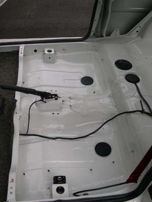

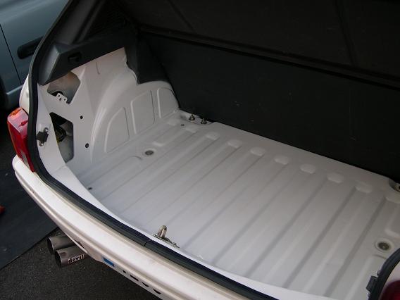

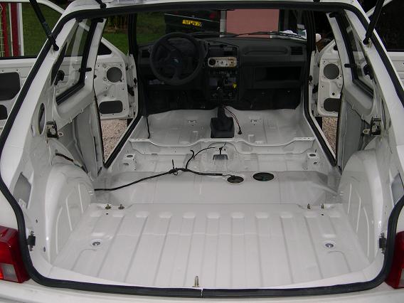

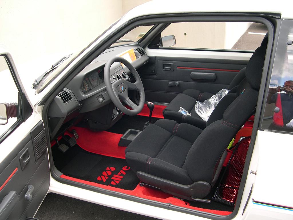

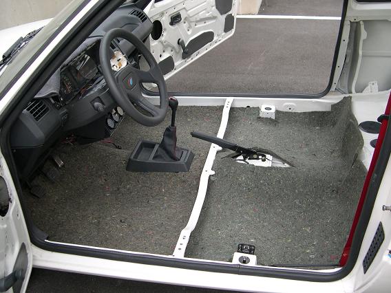

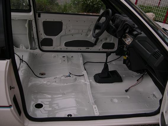

Je résume.....petit nettoyage.....donc intérieur peint et vernis, blanc meije bien sûr ! <oo> insonorisant neuf, sellerie neuve, volant neuf, ciel de toit neuf !
Bref, à l'intérieur, ben.......c'est neuf :blush:
Voilà une belle peinture qui complète ma peinture neuve extérieure !

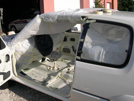

Pour la petite histoire, au départ je voulais juste vérifier dans quel état était ma caisse et à ma grande surprise, seulement deux petits points de rouille légère !
Donc une fois ôté l'insonorisant (comme les vôtre certainement, il est parti en poussière !) je me suis décidé à faire un beau voile avant de remonter l'ensemble.
ça me donne un plancher sain, neuf donc durable !

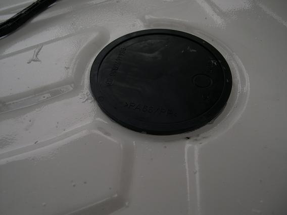

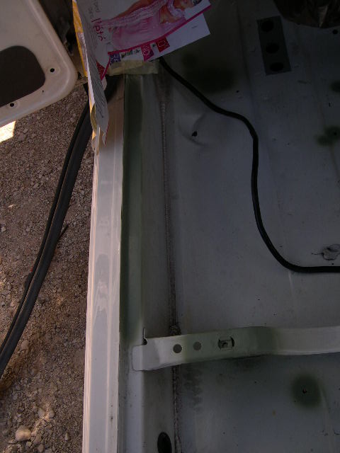

J'ai oublié.........la traverse qui était malade a été renforcée avec une doublure inox et une soudure solide !

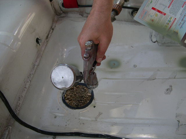

Les bouchons à l'arrière des sièges sont neufs et posés au mastic de carrossier, ainsi que les agrafes sous caisses neuves, elles aussi !
Pour ceux à qui j'ai fait part de mon petit souci de voie d'eau dans la caisse c'est résolu ! :mrgreen:
Pour les autres, j'avais une voie d'eau sous l'isolant du tablier. Le problème venant du mastic de caisse mal fait (ou sec !) derrière l'aile passager.
L'eau s'évacuant depuis le trou de la baie de pare-brise , en profitant pour passer le long de ce joint et arriver dans la caisse par capilarité.......
Vicieux ce truc car l'eau n'arrive pas de suite alors que la voiture est déjà sous la flotte ! :wacko: j'ai résolu le problème en canalisant l'eau de façon à ce qu'elle ne coule plus le long de la caisse ! <oo> :ok:
Donc plus d'eau ne rentre dans ma rallye ! pis c'est tout :lol: :lol:

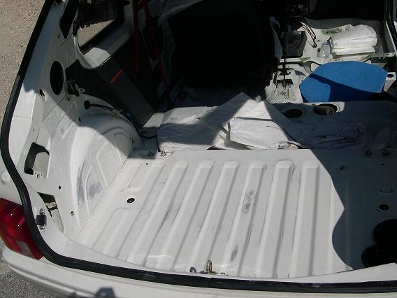

A propos, savez vous où je pourrais trouver un beau tapis de coffre ? le mien n'est pas terrible ! "_" Disons qu'il n'est pas en adéquation avec le reste de la voiture !
Pareil pour l'arrière de la banquette ! pourtant elle a été refaite à neuf ..... :boxe: (c'est pas du boulot, ça ! :angry: ).
