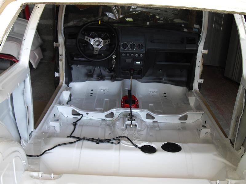

Re: Restauration complète de ma Rallye

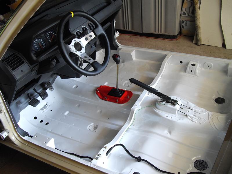

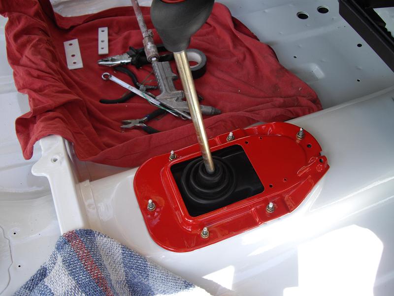

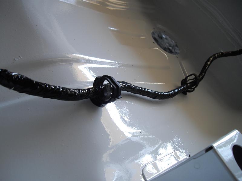

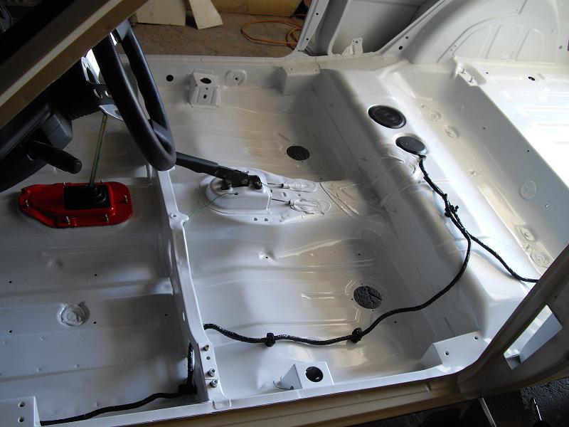

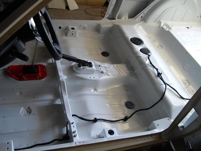

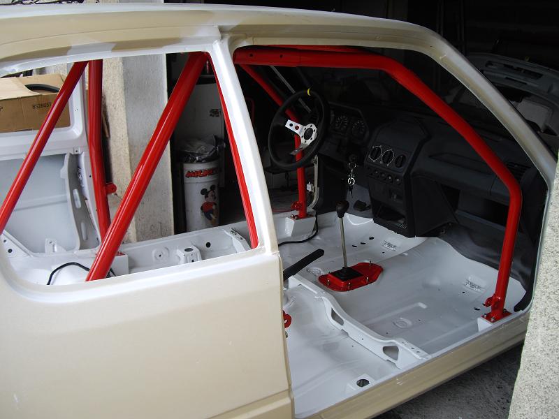

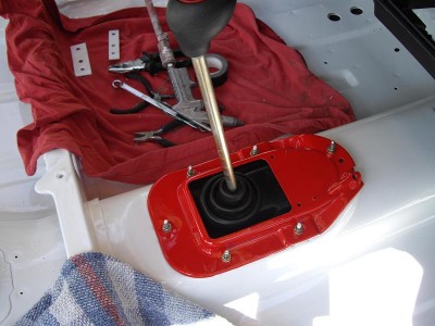

Ensuite, hier (samedi) j'ai remonté le faisceau, le frein a main, l'ensemble levier de vitesse et l'arceau

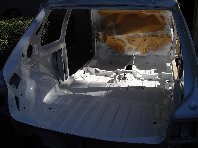

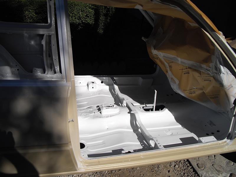

Donc, le remontage en prenant bien son temps pour ne rien abimé

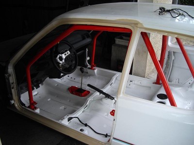

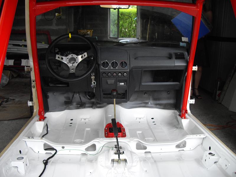

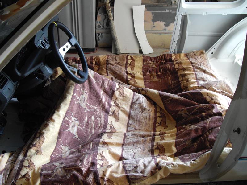

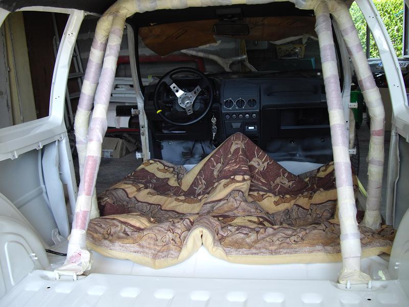

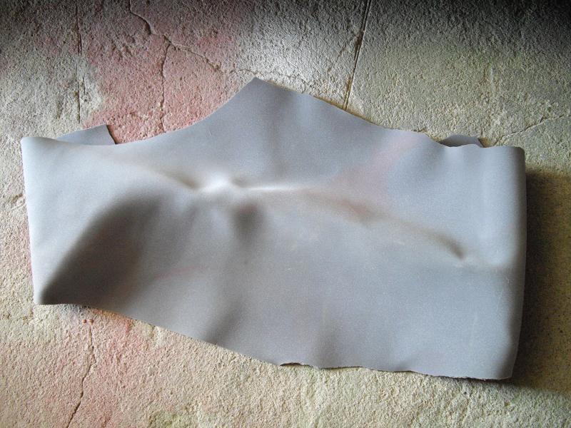

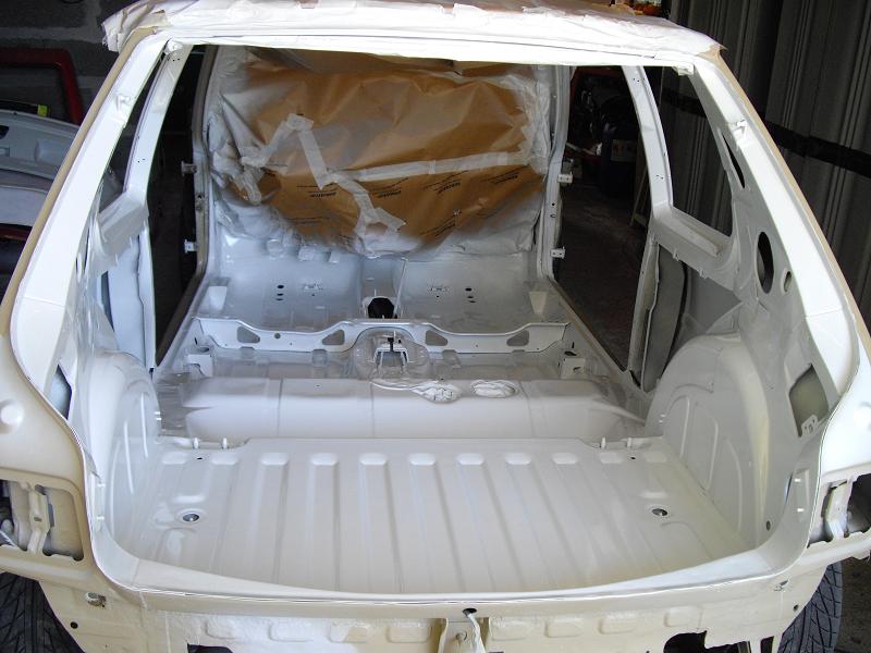

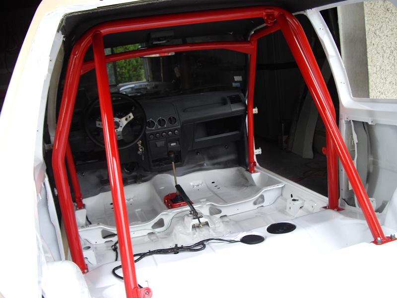

Et ensuite remontage de l'arceau:
pour ne rien abimé lors du remontage,
-J'ai mis ma couette sur le plancher
-J'avais emballé mon arceau de papier sous couche acoustique scotché pour le protéger
-et sur la 3 ième photo c'est une mousse qui m'a servi pour mettre entre mon arceau et mes équerres de manière de protéger entre les 2 peintures et de faire "silenbloc"

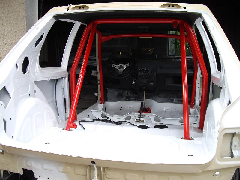

Ensuite, je tiens a faire une petite dédicace a ma chérie
pour lui dire merci car elle m'a aidé a déballé l'arceau une fois remonté dans la voiture
Et croyais-moi, il y avais du boulot
J'ai mis la couche de scotch et de papier pour le protéger...
En ayant procédé ainsi, je n'ai fais aucune rayures lors du remontage

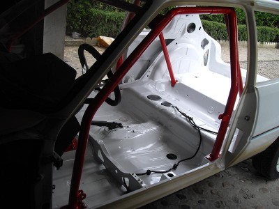

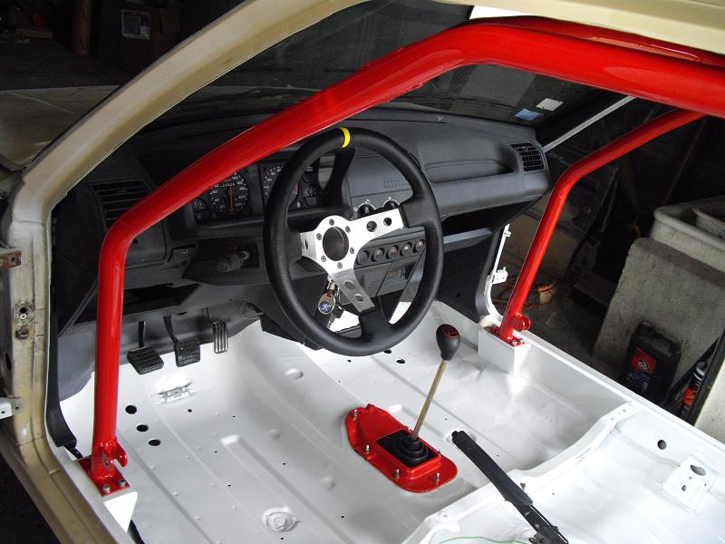

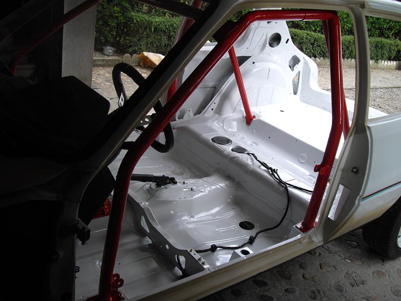

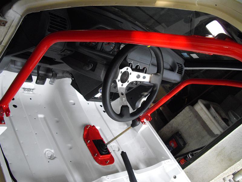

Ensuite, demain je ponce et j'apprète mes platines fixes de baquet (merci a Boba Feet au passage
) et une fois sec, je les ponce a l'eau ainsi que les 3 renforts de l'arceau et je repeinds le tout en rouge
je pense remonter l'ensemble d'ici jeudi donc il y aura des photos dans la semaine
J'ai acheté des couvres arceau en carbone pour protéger les dessus des renforts latéraux de portières.
et je remonterais mes baquets dans la foulée.
C'est magnifique, très beau travail !
j'adore ton volant, ça lui va à merveille
A se demander pourquoi Peugeot n'avait pas proposé un volant comme celui-là en accessoire !
Elle va être superbe ta voiture !!! Et ton moteur, il est restauré ou se sera pour plus tard?
Salut Tm, le moteur a été refait par l'ancien propriotmrallye a écrit :C'est magnifique, très beau travail !![]()
j'adore ton volant, ça lui va à merveille![]()
A se demander pourquoi Peugeot n'avait pas proposé un volant comme celui-là en accessoire !![]()
joint de culasse, segmentation, pistons, distribution pompe a eau et il tourne nickel
donc pas de soucis pour ça

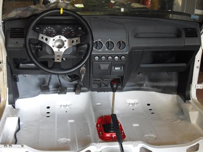

Ca rend bien, la facade 6 interrupteurs au tableau de bord!
je crois que c'est encore dispo chez peujeot, et si je ne me trompe pas, c'est pas spécialement cher !
Tu as mis quoi comme branchement complémentaire?
Pas 6 mais 5
ce n'est pas moi qui est monté les autres interrupteurs mais l'ancien proprio...
le premier de gauche est un faux interrupteur, le 2 est l'anti-brouillard arrière, le 3 warning, le 4 dégivrage arrière et 5 antibrouillard avant.
mais, le bouton de dégivrage est la pour rien vu et les antibroillard avant sont pas branché.
et je pense que je les enleverais pour faire de la piste
ATTENTION, je ne compte pas faire n'importe quoi avec ma rallye, je suis quelqu'un de miticuleux et maniac alors quand je dis que vais faire du circuit, c'est pour me faire la main avec ma voiture de manière a savoir "piloter" car entre "conduire" et "piloter" il y a au moins 4 roues d'écart
et puis comme me l'avait dit et conseillait notre ami Jean-Luc quand j'étais allez chez lui au mois d'Avril, si jamais je m'en sors pas mal je ferais Slalom catégorie Loisir mais ça c'est pas concrét, déja ce faire la main...
Je fais en sorte de manière a ce que ma rallye soit polyvalente entre le circuit et le routier.
-pour le circuit, j'ai un arceau au cas ou
-et j'ai mes baquets homologués route et harnais 3 pts homologué également.
après pour du slalom c'est harnais 4 pts oblige.
et puis j'aimerais bien les petites balades les dimanches dans les gorges de la sioule de manière a faire chanter les frères béberts
