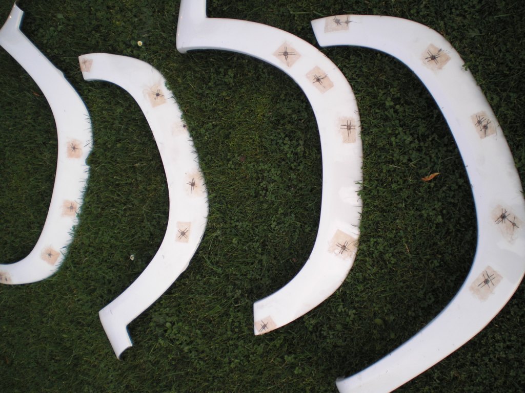

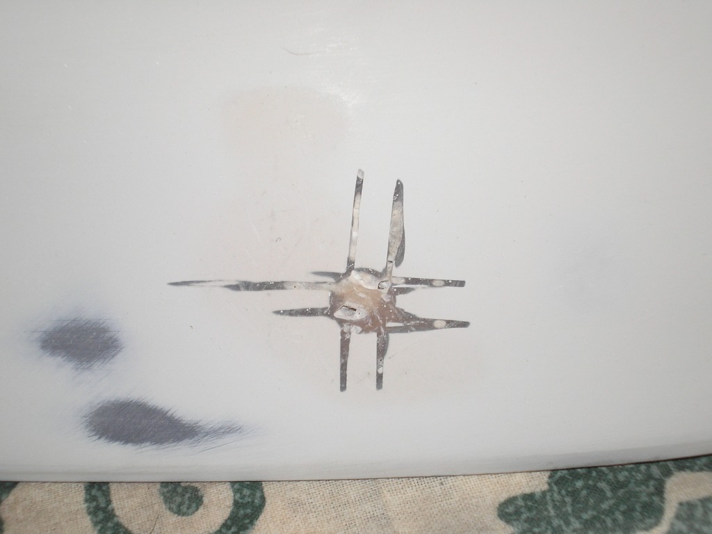

Bonsoir,

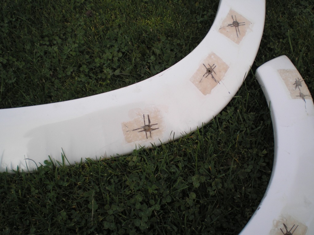

cette aprés midi, j'ai continué à travailler sur les elargisseurs d'ailes, j'ai fibré à l'extérieure avant de mettre le mastic. La fibre est en train de sécher et demain je metterai le mastic.
J'ai préféré fibrer pour garantir une bonne tenue du mastic et eviter que ça se fentille avec le temps.
Place aux photos.
Séb
Place aux photos.
Séb

Salut,

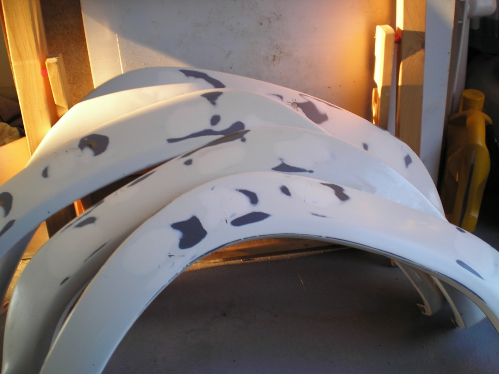

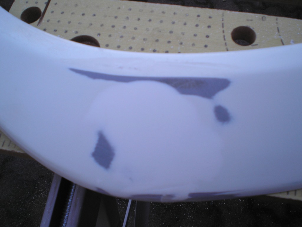

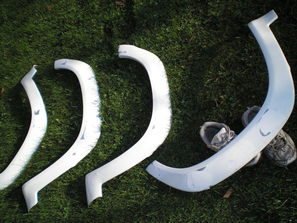

cette après midi, j'ai continué la réfection de mes élargisseurs d'ailes, je suis satisfait du resultat, ca commence à bien rendre.
J'ai poncé la fibre que j'avais mis la semaine dernière afin de combler les trous et renforcer le mastic par la suite pour eviter que ca se fentille. On vera bien dans le temps si j'ai bien travaillé.
Puis j'ai appliqué une couche de mastic. Pendant que ca séchait, j'ai nettoyé la voiture de madame, puis j'ai poncé le mastic. Encore une fine couche sur quelques endroits et un coup d'apprêt puis on remontera ca sur la voiture.
Par la suite, je m'attaquerai aux bosses reparties au tour de la voiture.
La carrosserie, c'est pas trop mon truc, mais en prenant son temps, ca donne de bon resultat.
Place aux photos.

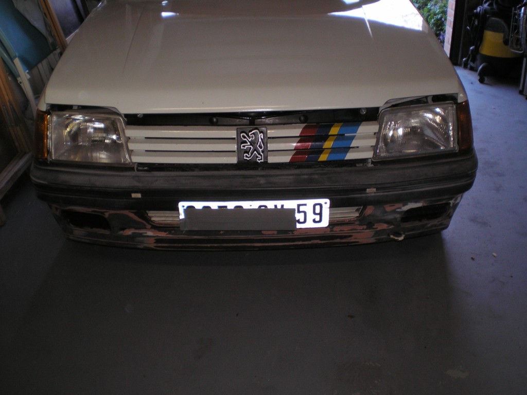

Bonsoir,

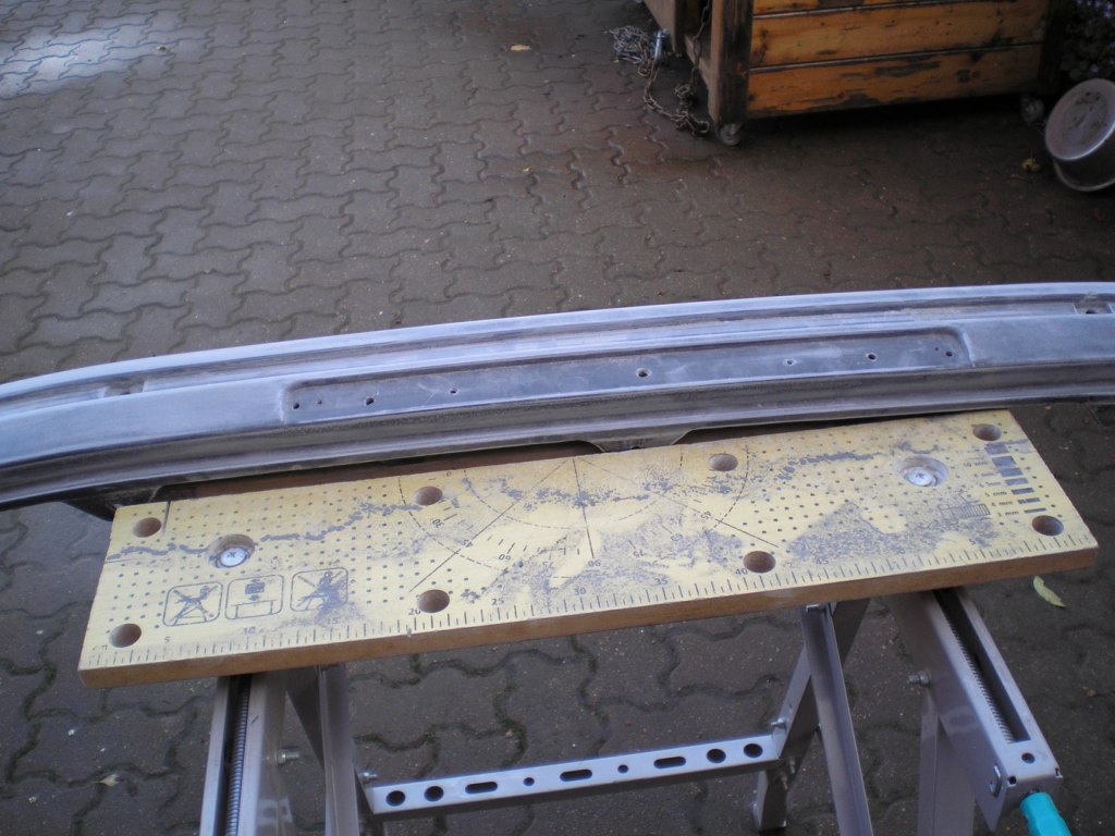

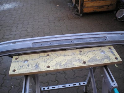

samedi, j'ai bossé un peu sur la voiture, j'ai continué la carrosserie. Je me suis attaqué au pare choc et spoiler.
j'ai démonté tous ça de la voiture, pour éviter de me faire trop mal au dos, c'est quand même plus cool à faire sur l'établit.
Nettoyage et poncage intégral du pare choc, reste plus qu'a réparer au mastic quelques éraflures. Puis j'ai continué sur le spoiler, reste finir de poncer.
Place aux photos.
Séb
