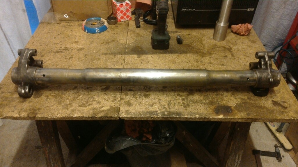

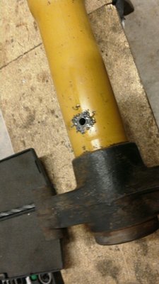

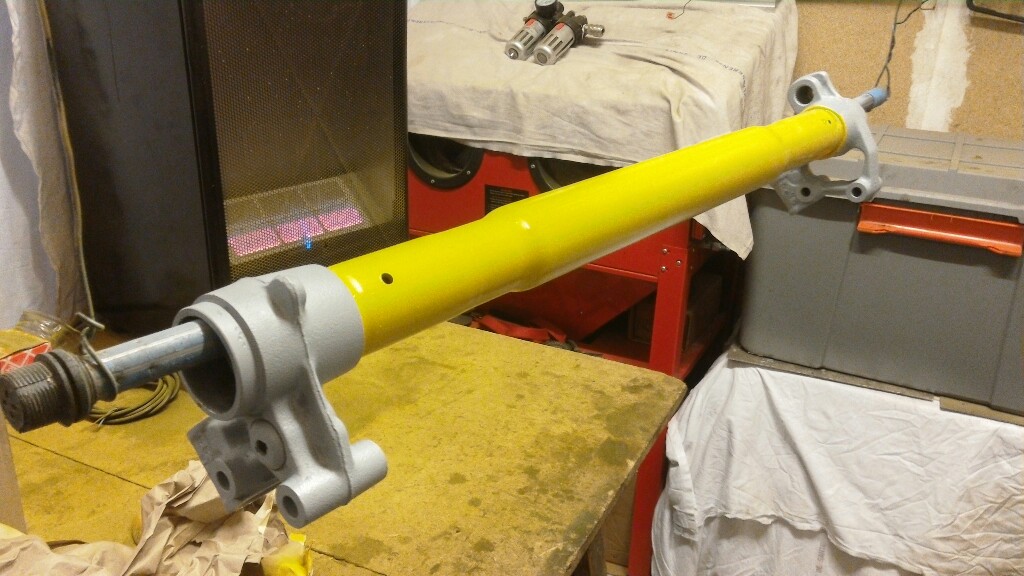

Pas grand chose de neuf sur la rallye de Luc... J'ai été pas mal occupé avec un nouvel aménagement du garage ainsi que le montage d'une aire de jeux extérieure pour enfant.

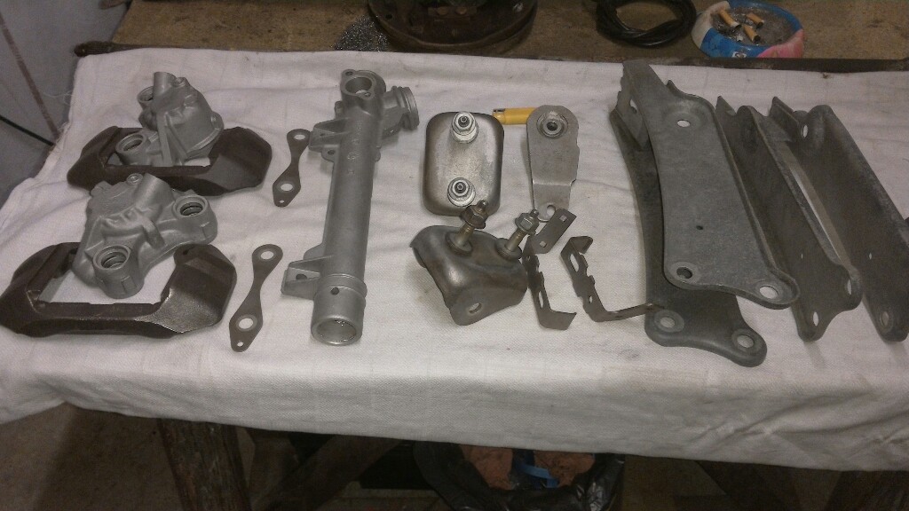

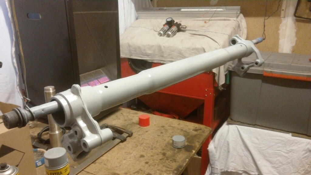

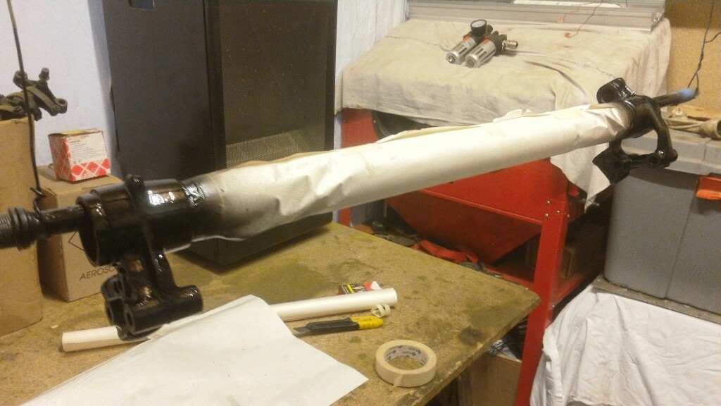

Je me rends compte que je ne vous ai même pas montré les derniers travaux
J'ai commencé la préparation du train arrière ( décapage, perçage pour montage graisseurs, apprêt et peinture)

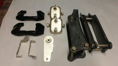

Re: La 205 rallye mousseuse - Bugs_63

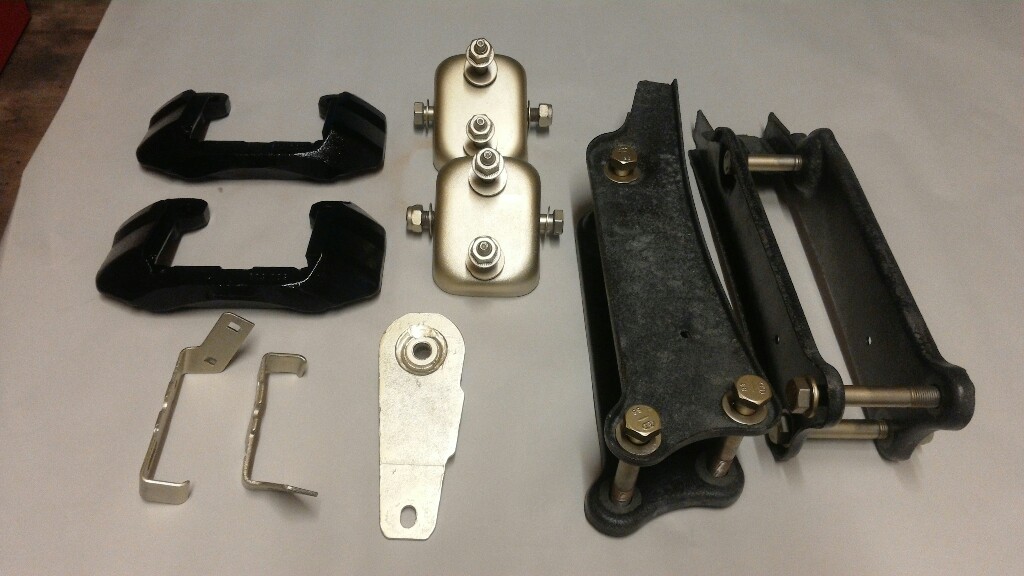

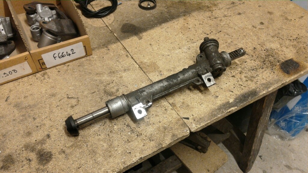

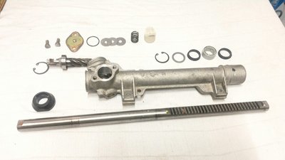

Encore quelques photos avec les étriers avant, la crémaillère et certains éléments du train arrière

Pour limiter les frais, pas de sablage par un pro.... Du coup, décapant peinture (Beurk) et brossage avec différentes brosses métallique montées sur ma meuleusejean a écrit :Avec quoi tu as décapé ?

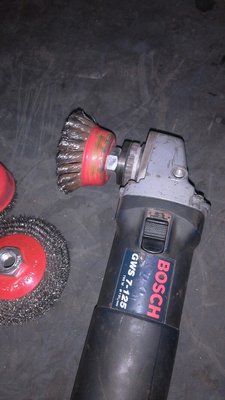

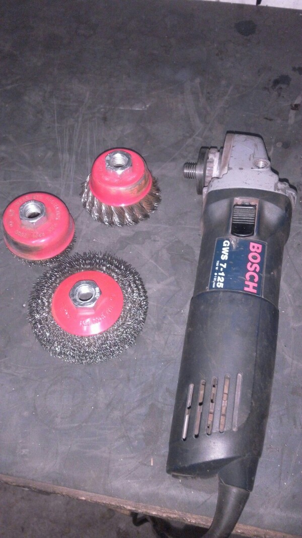

OK merci.
Si tu as une petite photo des brosses pour meuleuse d'angle, je suis preneur. J'ai la meuleuse mais je n'ai pas encore utilisé autre chose que des disques de découpe et j' aurai besoin de poncer bientôt

Yes, je te fais çajean a écrit :OK merci.

J'utilise 3 types de brosses :
- Brosse boisseau a fils torsadés ( gros travaux) Montée sur ma meuleuse
- Brosse boisseau a fils ondulés ( plus souple, moins agressive que torsadée) Usée sur ma photo.
- Brosse biseautée a fils ondulés. Existe aussi en torsadés. ( va souvent dans les recoints ou ne vont pas les brosses boisseau)
Après, pour certains recoints, j'utilise aussi des brosses montées sur ma perceuse....
Depuis que je ne me déplace plus, je commande la plupart de mes.consommable chez Manomano. Je prends la marque Silverline pour mes brosses. C'est un bon rapport qualité prix.
Attention, pour les brosses boisseau, évites de dépasser 75 de diamètre. Et pour les biseautées, 100mm maxi. Sinon, ça vibre et tu bouffes tes roulement sur ta meuleuse d'angle.

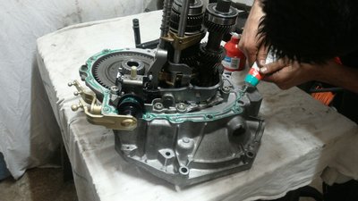

Aujourd'hui, on a repris les travaux.
- On a déposé les carbus dans une boite qui va nous les passer aux ultra sons
- J'ai fait un peu de peinture
- on a remonté la boite de vitesse! Comme dirait Luc, on l'a monté deux fois....On a du redémonter lorsqu'on a mis en place la fourchette de marche arrière car je me suis rendu compte qu'on avait Oublié le verrouillage (ressort et piston) sous la fourchette
Du coup, on a tout redemonter

Un truc important quant on utilise ces brosses sur disqueuses (J'en passe pas mal en décapage avant soudure), protégez vous les yeux, les mains et portez des vêtements longs, les fils d'acier se détachent parfois sans prévenir de la brosse et à la vitesse ou ils partent, dans la peau ce n'est pas agréable, dans l'oeil c'est foutu!
