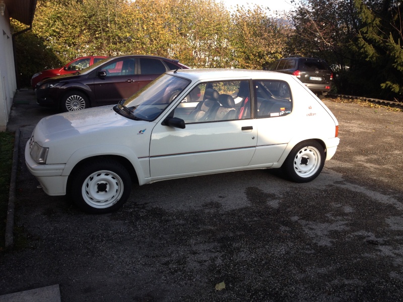

Maintenant reste à trouver : 1 cardan de 106 xsi ou saxo vts et 1 cardan de 205 rallye , faire vérifier la boîte , acheter un embrayage neuf , pour tester ça debut avril à la Montée historique de Quintal ( je l'ai faite déjà 3 fois , on verra si c'est plus efficace ... )

D'autant que si mon mécano est motivé (?) il aura monté dans l'intervalle : 4 amortisseurs neufs , le train arrière renové , les freins arrières neufs ... Ça devrait mieux freiner , relancer et tourner ... On verra bien , il a 5 mois . Avec une contrainte : une immobilisation de l'auto n'excédant pas une semaine de vacances scolaire :blink:

L'homme est d'accord , maintenant il reste a rassembler les pièces , j'ai rajouter a ma liste : les roulements de roues AR , une commande de boîte rotulée , les flexibles de freins , les silents blocs de barre stab , et autres babioles diverses et variées ...

Je commence a regarder sérieusement pour rassembler toutes les pièces afin de refaire une santé au chassis de la 205 , le poids des années se fait sentir , elle commence a souffrir de rhumatisme la pauvre ...
Donc , et comme prèvu , et comme a chaque fois , qu'il s'agisse de pneus , plaquettes , disques , j'en ai plein la tete , et plein les yeux . Je ne sait que choisir . Entre les B4 , B6 , Koni , et Kayaba ( que je ne sait d'ailleur pas ou trouver ... ). Pour les ressorts se sera Eibach ( déjà ca c'est fait ) . Je pense tout changer que se soit coupelle , butée , silent blocs ( tant qu'a faire ) . Pour le train arriere ce sera le kit de retro'sport je pense , et les roulement de roues . Les garnitures arriere j'ai un doute au niveau de la largueur ca existe en 32 et 40 , je pense que les tambours sont plus large sur les Rallye , donc 40 (?) . Je vais changer aussi les flexible de freins .
Pour l'embrayage je vais remettre du type origine soit Valeo ou Sach .
Le gros du debat porte sur les amortos (marque) , les B4 + ressorts Eibach me plaise bien ( en meme temps ce sera toujours mieux que mes pompes a vélo Monroe ) ... Koni aussi serai pas mal , moi j'ai toujours entendu dire du bien de Koni , c'est peut etre que y'avait que ca qui existait ... J'en avait sur ma Rallye 3 et ca me plaisait bien , que se soit tape cul ca ne me derange pas trop , je ne roule pas trop avec la 205 , environ 6000 kms par ans et avec la Lotus j'ai l'habitude .
Je suis encore dans le flou , mais je vais me decider . Ce forum est une vrai mine d'infos et ca me sert bien en ce moment ... La suite bientôt !

Les garnitures arrières sont en 40 sur la rallye :ok:
Pour les amorto je déconseille KONI, bien que je ne répète que ce que les anciens de la ralloche m'ont rapporté. C'est peu étudié pour les routes ouvertes, c'est fait pour la piste (zéro défaut de route) sinon ça sautille...
Pour le reste c'est une histoire de goût et de budget.

pour avoir roulé une dizaine d'années avec les koni sport (sur la 205) c'est vraiment pas le mieux sauf si tu roule sur un billard => trop raide aucun amortissement. Je m' y étais fait mais après avoir essayé d'autres amortos il y a beaucoup mieux pour la 205 .
Maintenant les koni pour d'autres autos (comme la golf 1 ou 2) je n'ai pas du tout eu le même ressenti ...
Après c'est une question de budget et de l'utilisation que tu en as en fonction de ta conduite ;)
Le top serait bilstein b6 (ferme) le b4 se rapproche de l'origine
les PTS perfo - bien - mais les prix grimpent ... et dispo jusqu'à quand ?
un bon compromis rapport qualité prix pour les bourses plates, les kyaba ultra sr

Les Kayaba ultra Sr je les trouvent pas . Bilsten B4 tiennent la corde . PTS j'ai une option sur des AV à 300 € neufs .

Merci , c'est commandé , j'ai retrouvé les references des Kayaba sur le forum ( quelle mine ) . Donc 4 Kayaba ultra SR + ressort Eibach en attente . Serie en cour .................................................................
Par contre pour les ressorts j'ai commandé 1 unité , j'espère que ça se vend bien par deux :boulet: :wacko:

Butées à billes , silents blocs Peugeot Sport arrivés .
