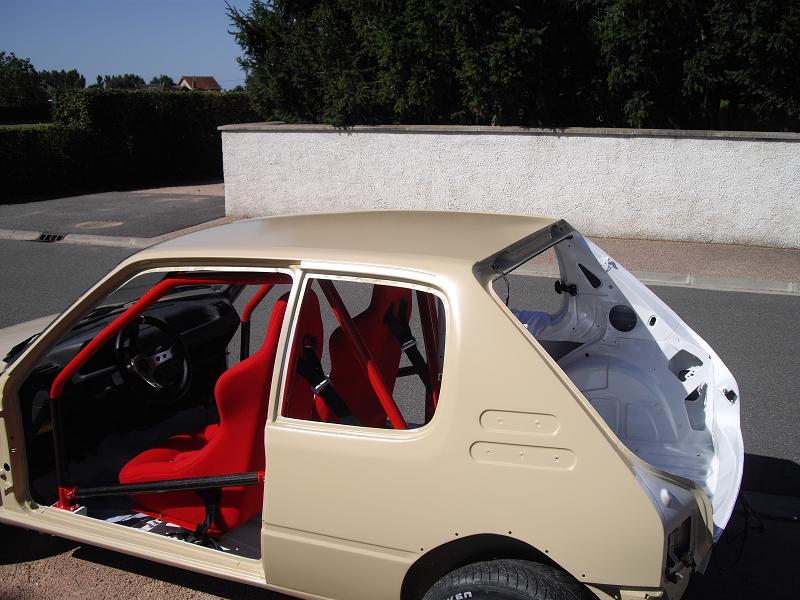

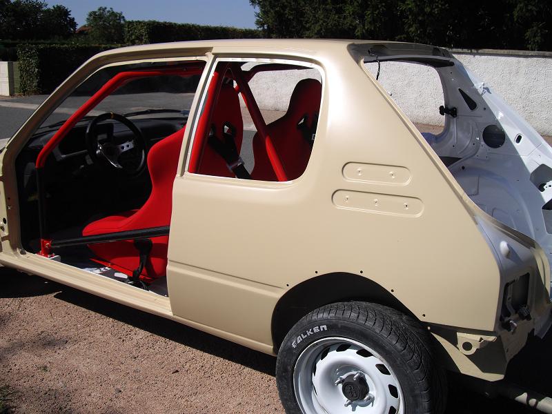

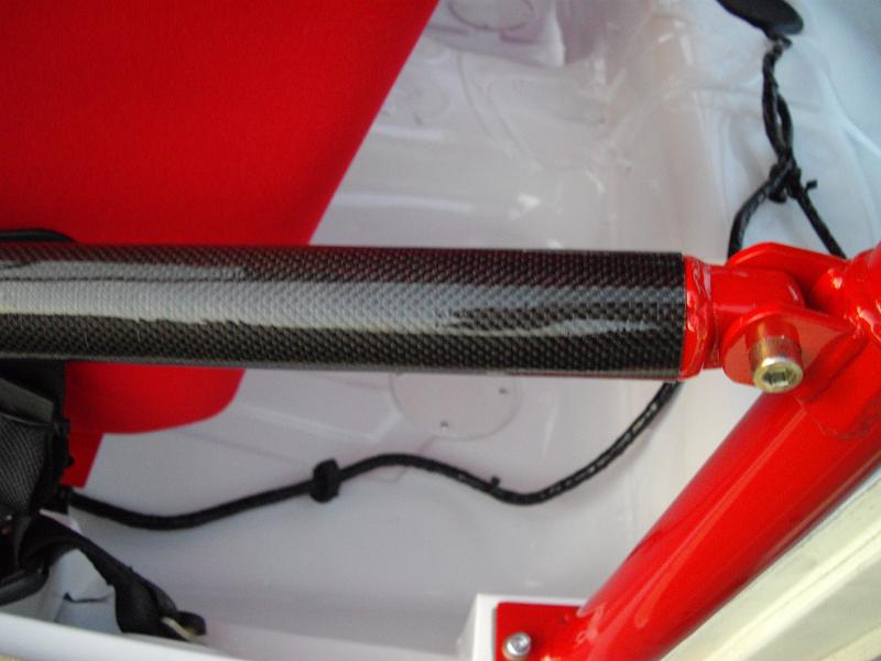

voila l'état actuel, maintenant je vais attaquer mes ouvrants, je compte repeindre l'intèrieur de mes portes, du hayon et de mes ailes avant et apprété le coté gauche complet (passages de roues avant et arrière, aile ar et pavillon...
ainsi la caisse sera préte pour partir en peinture (après un ponçage a l'eau bien évidemment
J'espère pouvoir la terminer pour mi-septembre alors j'ai du boulot

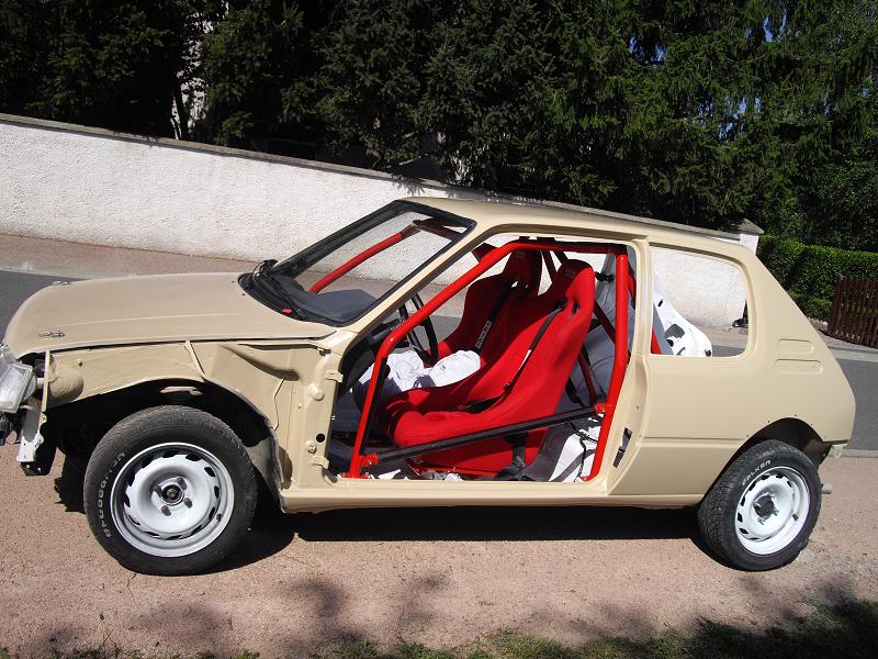

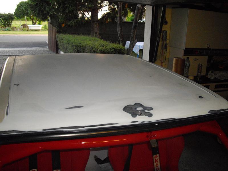

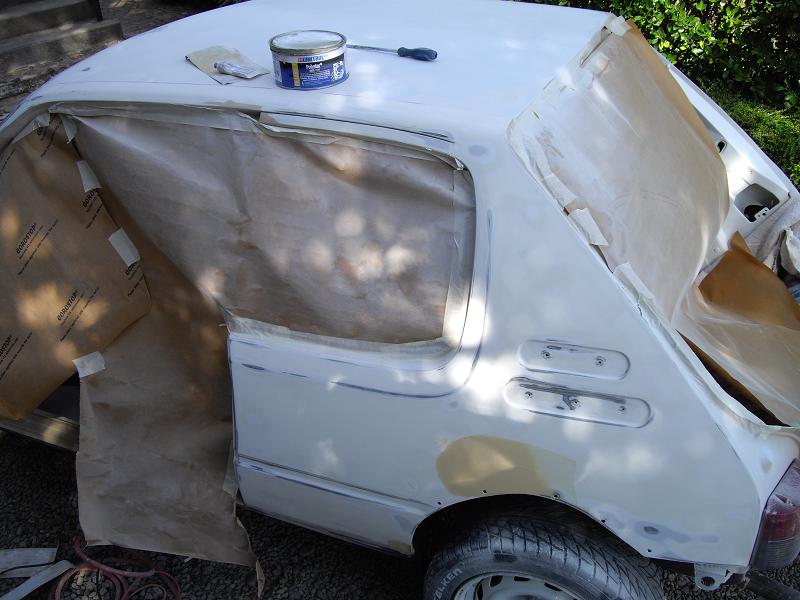

Bon alors cette après-midi, j'ai ponçé le pavillon ainsi que l'aile arrière gauche.
Quand je dis ponçé, c'est que j'ai enlevé tout le blanc banquise puisque celui-ci avait été bien peinds certe
mais la préparation était très mauvaise
Le peintre avait peinds le petit support d'antenne, le joint de pare-brise etc
Le pare-brise sera remplaçé par un neuf une fois la peinture complète, je vais peindre la voiture sans aucu ouvrants ni vitrage.
Donc demain j'apprète l'aile et le pavillon ainsi que la totalité des passages de roue et bas de caisse conducteur.
Je pense qu'a ce rythme la rallye partira en cabine dans 2 ou semaine
Mais en fait je doute de pouvoir l'a terminer car il faut que je trouve un système pour fixer mes extensions car elles étaient collées
et il n'y a aucune fixations comme a l'origine
Si quelqu'un a ça qui traine pour moi svp

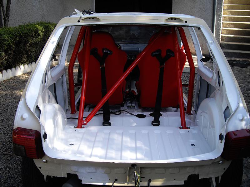

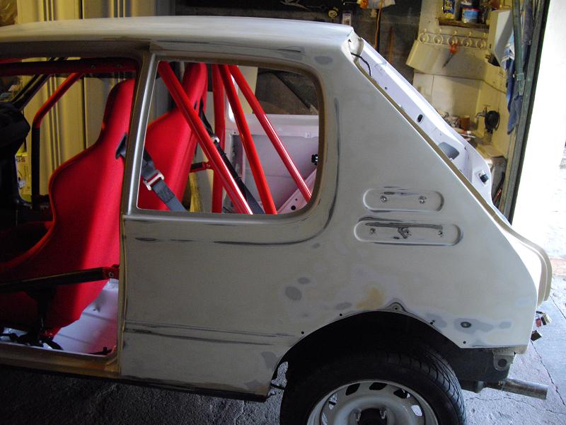

Enfin apprété
Maintenant, me reste plus qu'a démonter mes amortisseurs avant et dégraisser mes passages de roues pour les appréter.
Ainsi la voiture sera sur chandelles et je peindrais les bas de caisse, les 4 passages de roue et mes intèrieurs.
J'ai commandé sur EBAY des biellettes de bar stab donc quand j'aurais repeinds je montrais tout ça (bilstein et bar stab neuve
Normalement Samedi dans 2 semaines (si toout se passe bien) je l'enmène en cabine pour repeindre la caisse
j'enmènerais les ouvrants plus tard car je peinds tout démonté donc ça tiens pas tout dans la cabine
pour l'histoire du ventilo je suis d'accord avec vous je vais faire ainsi mais chaques choses en son temps, d'abord la peinture

Re: Restauration complète de ma Rallye
Super beau travail, tu vas voir, c'est que du bonheur quand tu rentres dans la cabine et que tu vois TA voiture encore toute chaude et fraichement étuvée!
T'en oublies vite toutes ces heures de redressage, ponçage, étamage, masticage...
Et sinon comme les autres, relais obligatoire pour le ventilo!
Et maroufle bien l'arceau quand tu feras l'extérieur, même si c'est super bien caché, t'as toujours des brouillards qui passent et du blanc sur du rouge...

Bless_et_ptitefleur_13 a écrit :![]()
c'est tout ce que je dis
Merci les amisjean-luc13 a écrit :et moi je rajouteBless_et_ptitefleur_13 a écrit :![]()
C'est pas faux et merci Sébseby a écrit :vivement qu'elle parte pour revenir habillé de sa belle robe blanche beau boulot mon grand
Merci a toi aussi François
Pour le ventilo je ferais comme vous me l'avais conseillez
Comme tu le dis, je vais étre hystérique en cabine
J'adore regardez en cabine de peinture, jusqu'au jour ou j'aurais la mienne et ce sera moi qui peindrais
Je vais mettre une couverture a l'intèrieur mais normalement il n'y aura rien puisque je bouche tout les trous ( les trous de custodes, les aérations dans les intérieurs de porte sur la caisse etc.
Mais je te remerci de l'info
je vous remerci du soutien.
J'espère qu'elle sera prète pour la concentration du 19 et 20 septembre.
En plus le 20 septembre ce fera 1 an jour pour jour que j'aurais la rallye
Bon Dimanche a tous
