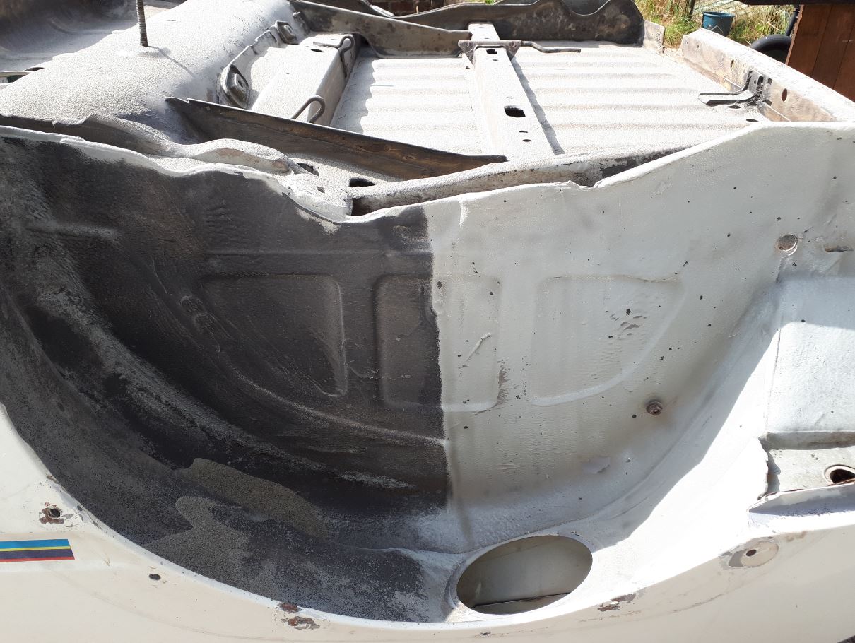

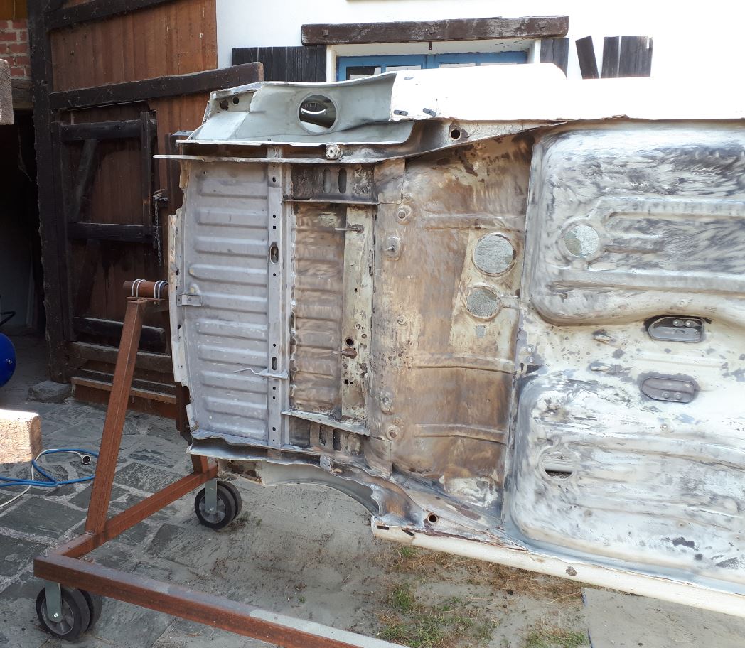

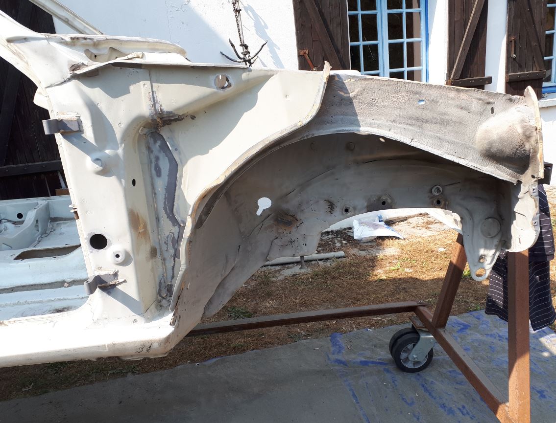

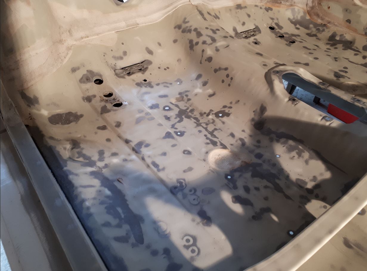

J'avance, j'avance…
Aujourd'hui, journée de congès posée.
Les 3 passages de roue restant y sont passés, dépose et sablage des joints sous les ailes (malgrès les apparances avant de les retirer il y en avait bien besoin), et plancher sous coffre attaqué
Début de la journée à 9h jusque 17h30, j'en ai partout, la bonne journée de brin..
J'utilise un pistolet monté sur un compresseur 100L, l'abrasif c'est du sable archifine n°5, une partie du sable est récupérable une fois bien tamisé

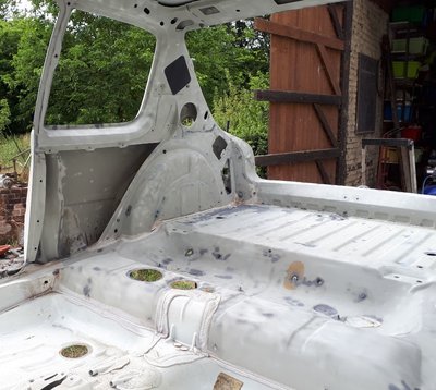

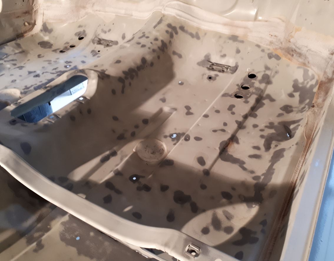

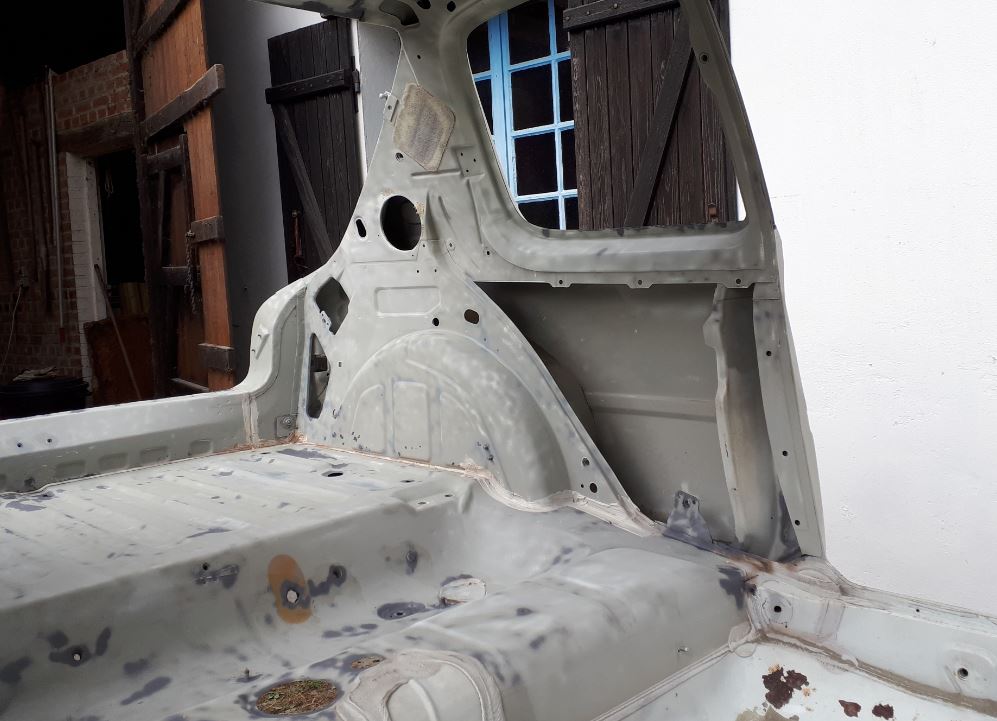

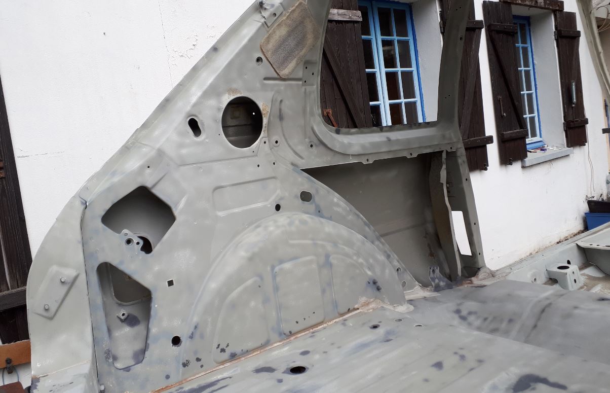

Encore qq heures passées samedi dernier, ça avance… :)
La moitié de l'intérieur est faite, la suite vendredi :wacko:

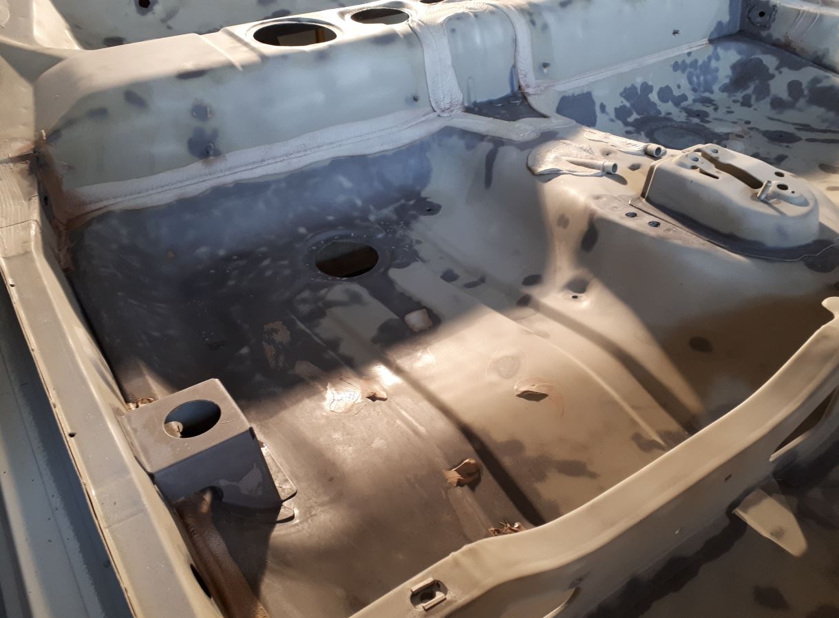

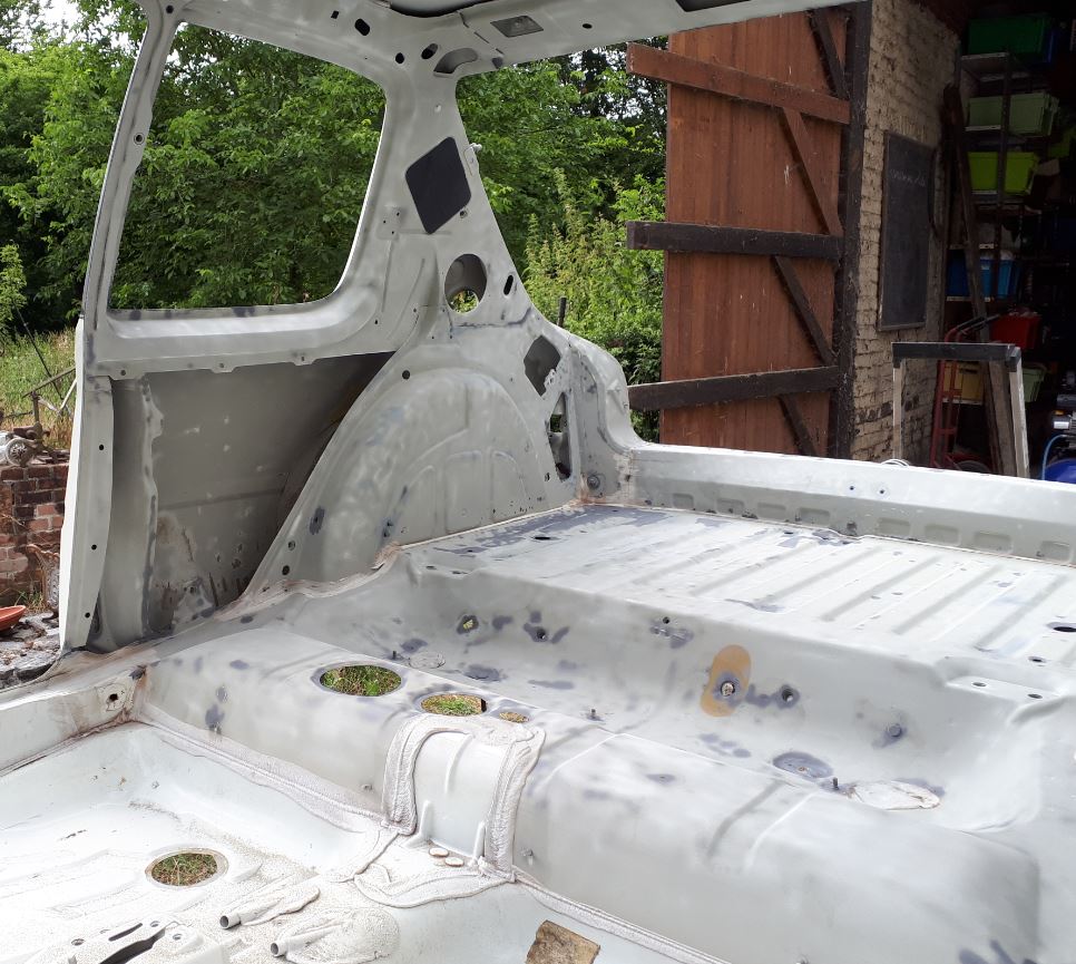

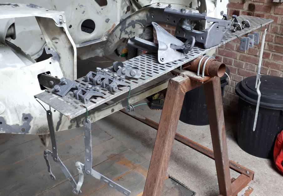

Et voila après ma journée de vendredi,9h de passer, à rentrer puis sortir la voiture en fonction des aversses... :wacko:
L'intérieur est quasi finit, reste un ou 2 point oublié
J'ai attaqué aussi qq petites pièces, bac a batterie, crochet de remorquage, charnieres, compas de capot...
