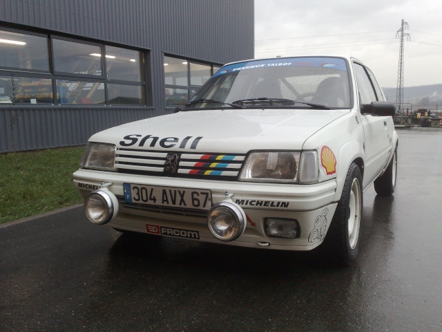

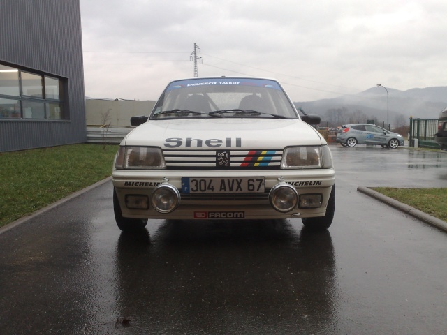

Voila, sa c'est bien passé, montage et câblage nickel, voici le résultat.

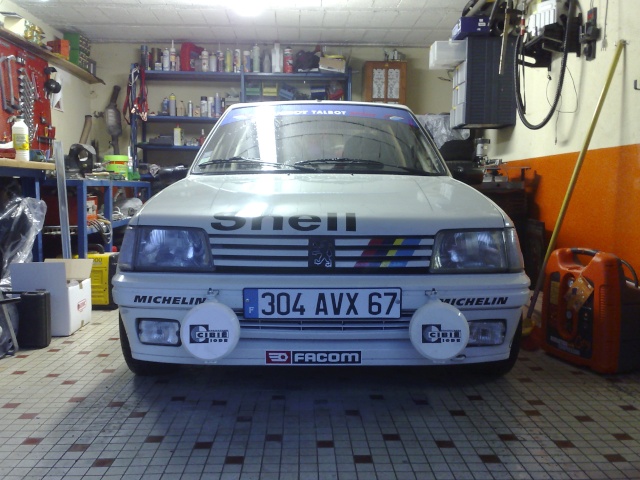

Et avec les caches.
Je suis content du résultat, vivement que je puisse la sortir de nuit pour voir la différence :mrgreen:

nickel!!!! :ok: il manque plus que les 220... :mrgreen: ou 180... B)
mais tu les as pas branchés avec ton inter+comodo??
tu me dira c'est bien comme ca en cas de probleme en pleine nuit (un distri-banque par exemple) tu peux te sauver tranqullou sans que tes feux ar soit allumés.... :ph34r: :mrgreen:

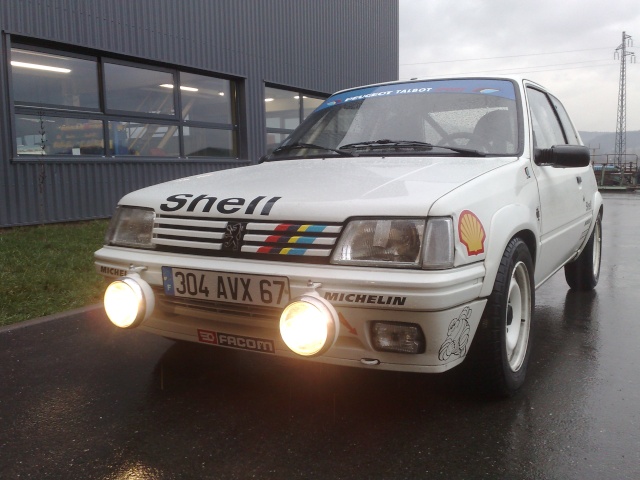

N'hésites pas à les mettre un peu sur les extérieurs, pour avoir un faisceau plus uniforme, car au milieu les 2 faisceaux se rencontre, et tu vois bien au milieu et ca te fait des trous noir sur les cotés et pour les virages :( (je sais pas si je m'explique bien)
Enfin quand tu va essayer tu le verra vite :mrgreen:

Ah oui je vois, je les ai mit a l'envers c'est sa??? Faut éclairer le parc choc :lol: :lol:
Je vois ce que vous avez essayé de dire, je vais trouver un mur blanc et voir jusqu'à ou j'ai la limite entre les deux, comme sa je pers moins sur les cotés,
j'ai bon? :huh:

rallye67 a écrit :je vais trouver un mur blanc et voir jusqu'à ou j'ai la limite entre les deux, comme sa je pers moins sur les cotés,
j'ai bon?
si j'ai bien compris oui tu a bon.... :ok:
en faite les lp devant la calandre fairont un faiseau bien droit et les 2 que tu viens de mettre fairont un faiseau de chaque coté de la route..(grosso-modo)
ils vont clairer les fossés quoi.... ;)
comme ca ca te fera un large faiseau qui tiendra vraiment toute la route.... :ok:
-pas de trou devant toi..
-et dans les virages leger tu as toujours un lp sur la route... :blink: :wacko:
si tu ma compris j'ai de la chance!!! :lol: :lol: :lol:
