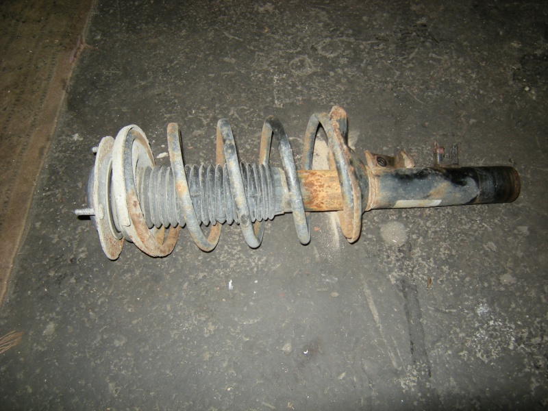

Auto sur le pont . Cardans , amortisseurs avant démontes , j'y retourne .

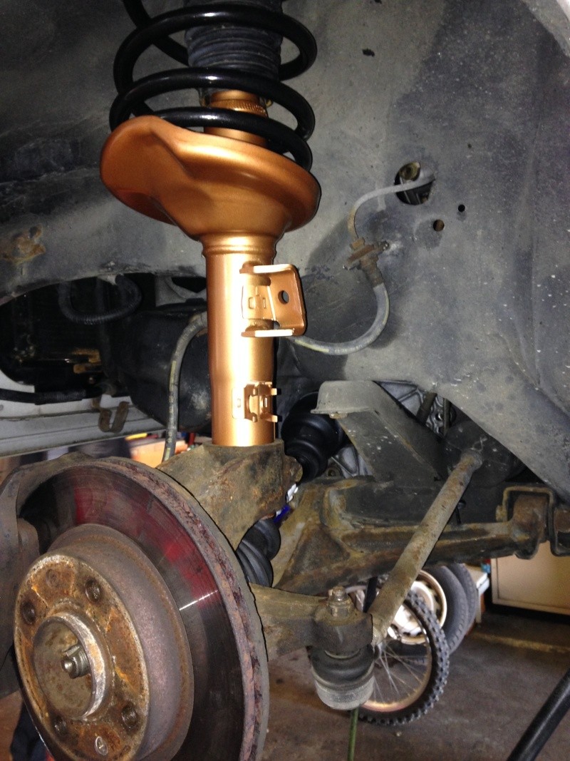

Des news ?
Allez !
Tout est remonté , tout c'est bien passé dans l'ensemble...
Toutes les vitesses sont dans la boite et passent sans craquer ( c'est mieux non ? ) .j'ai perdu 10 km/h en 5ieme a 4500 trs , soit 120 au lieu de 130 . La hauteur de caisse me convient parfaitement : juste a la bonne hauteur . C'est quand meme plus raide que les pompes a vélo que j'ai démontées : ca fait plus racing ... Elle etait quand meme raide car derriere ca coincait fortement , mais ca n'a clairement plus rien a voir . J'ai pas pu trop tester car il pleut et la voiture est en pneus neige , mais elle tangue beaucoup moins .
Et puis ca freine !!!! Ca commence en vrai , il faudrat repurger dans quelques temps mais de ce coté la aussi c'est un grand mieux .
Ce qui c'est moins bien passé ...
Les cables de freins a mains seront changés prochainement car une des gaines les protegeant est abimée .
Je n'ai pas changé les roulement de roues arriere car la presse est en panne .
Un des flexible arriere n'a pas été changé car ce n'est pas le bon .
Une des commande de boite rotulée n'a pas été changée car elle est beaucoup plus courte que celle d'origine , et ca ne fonctionnait pas . Je vais voir avec la personne qui me l'a vendue , pour qu'il m'explique si cela est normal , ou si c'est une erreur . Ca marche donc avec la grande commande de boite d'origine et la petite rotulée , 50/50 quoi .
