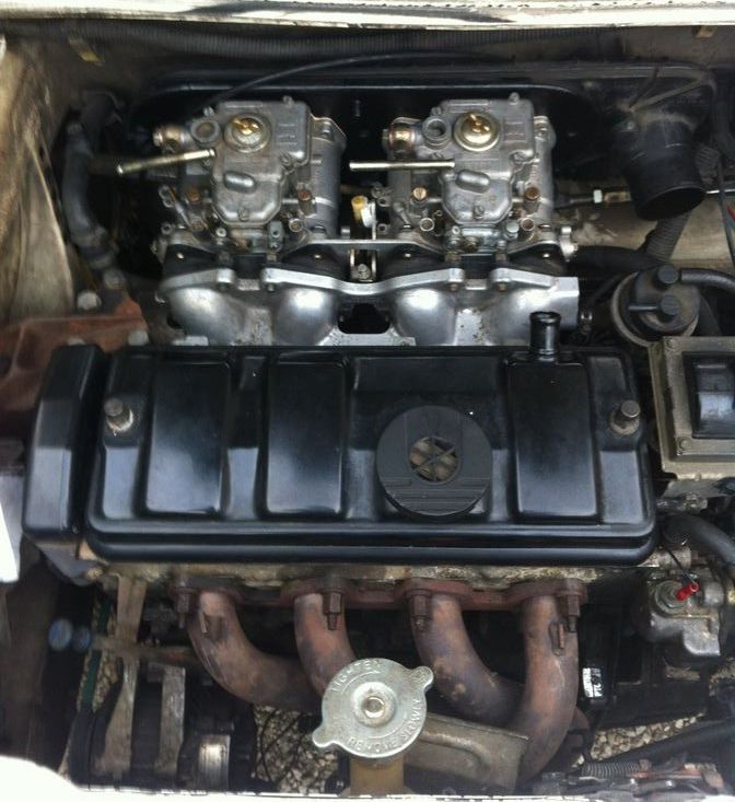

Préparatifs pour la sortie du SRT à Pouilly le 27/04...
Avec ça si elle chauffe encore...
J'ai monté ça aussi, dingue comme on sent tout de suite la différence...
Ça c'est en cours...

Re: Mon AX SPORT de 87... Cure de vitamines printanière.
Les montées en régime avec le 4/2/1 c'est autre chose. Clairement.
cécé_sport
Messages : 2087
A remercié : 2 fois
A été remercié : 22 fois
Message par cécé_sport »
Les gros Beberts sont montés, même réglés à l'arrache l'AX ne roule plus elle vole... :ok:
Va falloir affiner les règlages en dessous de 3500trs, en attendant je roule au dessus. :mrgreen:
Message par Bastien »
bien :D :ok:
dommage de pas avoir la place pour une pipe de 205
cécé_sport
Messages : 2087
A remercié : 2 fois
Bah j'ai tout ce qu'il faut pour la monter mais faudrait que j'inverse mes rotules de direction côté roue pour abaisser les bielettes...
Ce sera le prochain chantier. :)
il faut pas découper la tôle pour que ça passe avec la pipe droite ?
