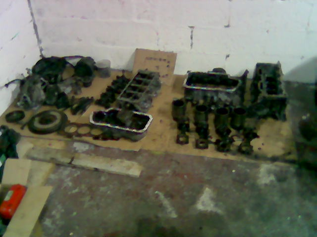

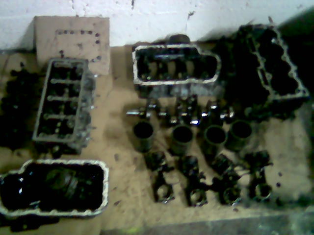

DONC semaine dernière dépose des deux mécanique, (mon collègue voulant faire ca voiture de course en meme temps que la mienne)La sans surprise
ET puis début de semaine on a mis les antrailles a l'air de nos 2 moteurs et la mauvaises surprises:
Pour ma part :
-AAC HS
-Chemises pistons HS (+de 14 dixième d'ovalisation)
-ET puis les 4 guides de soupapes d'échappement HS.
Cette voiture ne roulais que l'hiver et en ville en plus,les entretients ne devais pas etre respecté;si vous voyer la gueule de l'AAC :(
Pour celle de mon collègue
meme topo sauf que sont AAC est nickel
aller pour le fun quelque tof de la rallynette de mon pote dav

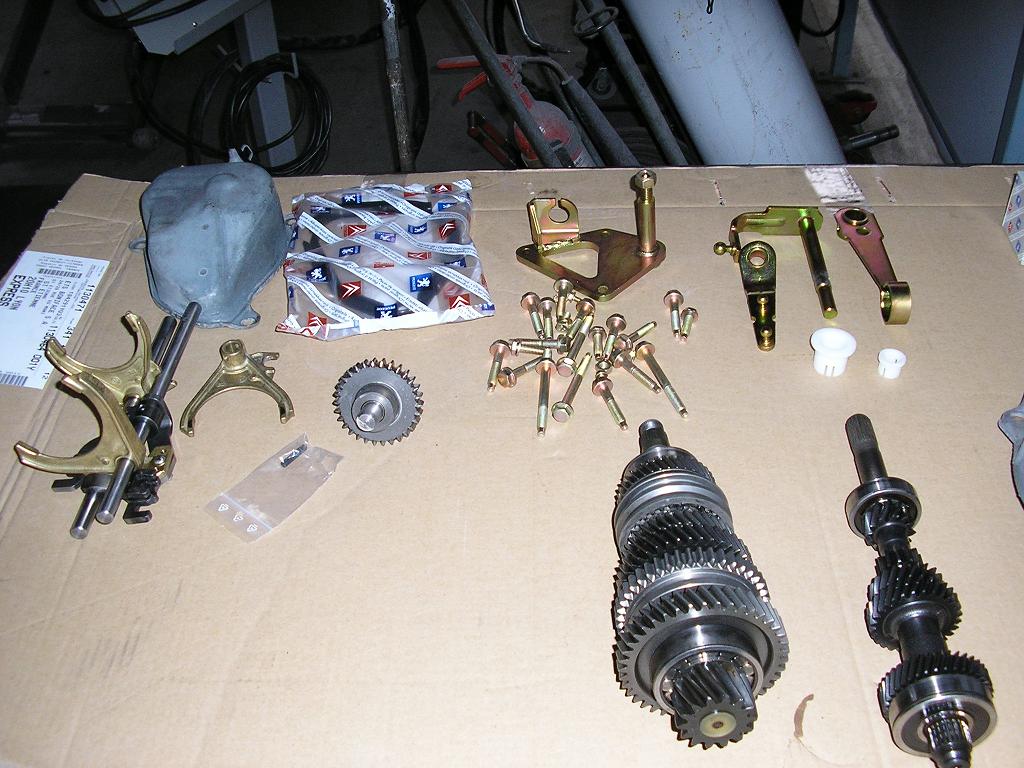

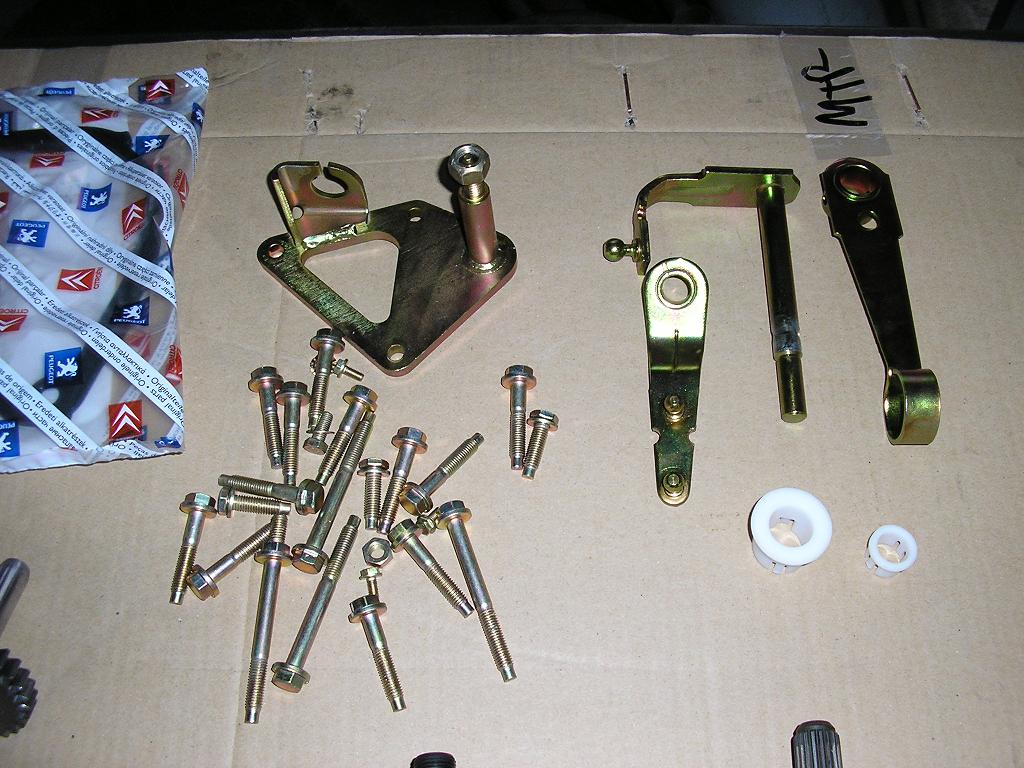

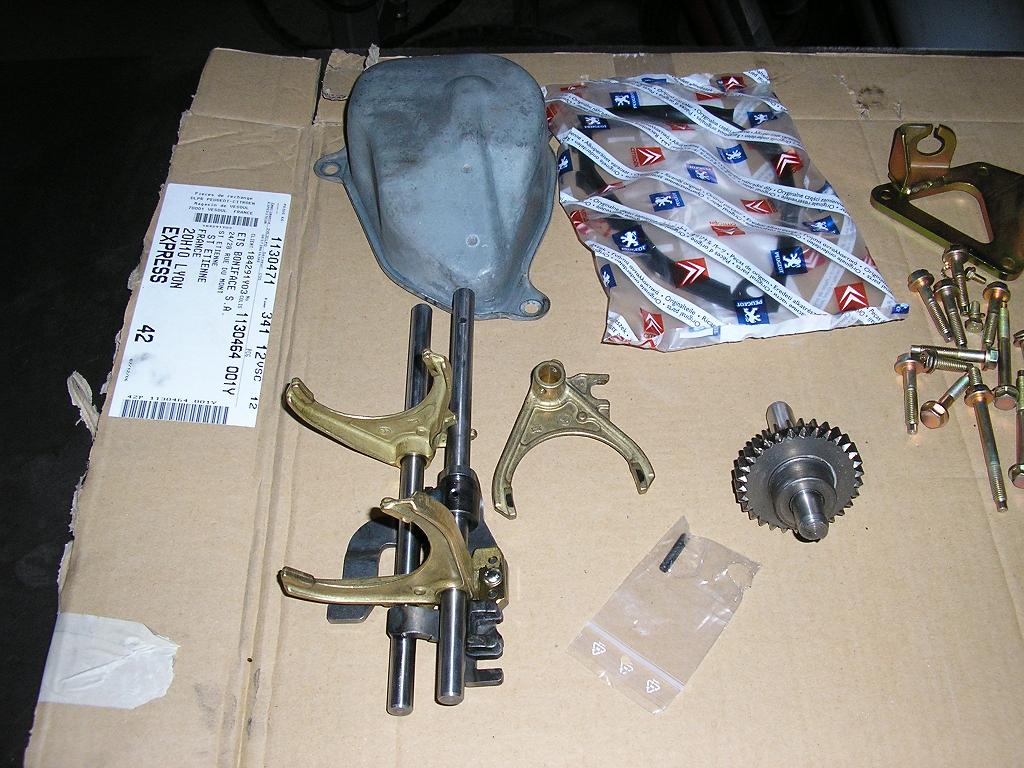

J'ai enfin trouvé mes pistons D'ORIGINE SVP ainsi que mes chemises, récupéré ma culasse chez le préparateur ainsi que tout mon équipage mobile équilibré dans les règles de l'art(à 0.1 gr). MERCI ANGE MOTEURS.
La je me suis attaqué a la BV me reste plus qu'à trouver les fourchettes bronze.
ET puis aussi un peu de finances.... :p
cocoloco
Messages : 143
Enregistré le : 10 juil. 2006, 18:44
Localisation : Le coteau
Message par cocoloco »

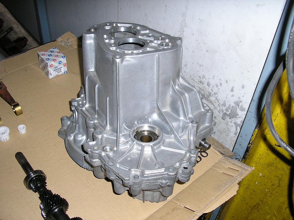

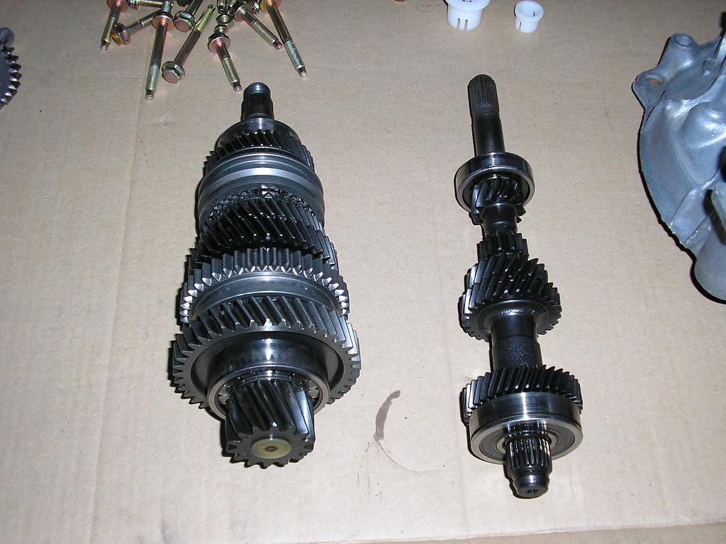

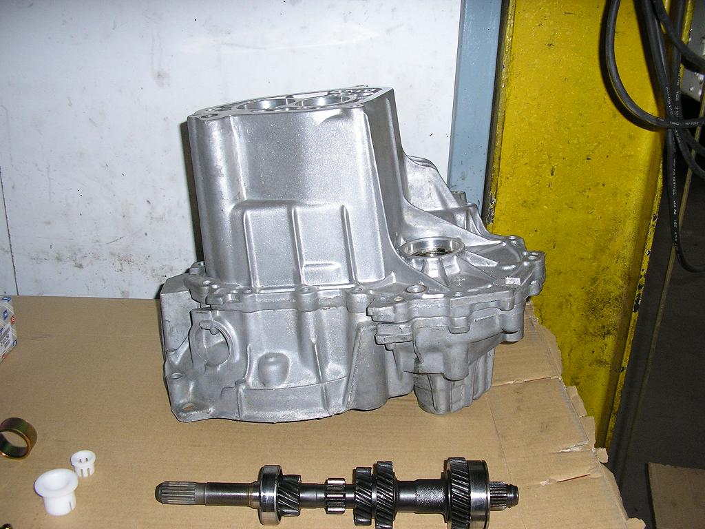

Salut à tous aujourd'hui remontage de la BV mais hélas plus de batterie dans l'APN donc premier jet de photos et le reste prochainement voili, voila.... ;)
