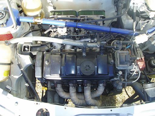

Dans quoi se jette le reniflard d'huile ?
Je suis intéressé par le fait de le virer de la boite à air parce que ça encrasse les carbus !
Mais il doit y avoir des conséquences ?
laurent13
Messages : 845
Enregistré le : 30 janv. 2005, 18:17
Localisation : Aubagne-13
Message par laurent13 »
Soit tu le fais aller dans un bocal de lave-glace ou autre, soit tu fais faire une belle boite en inox avec une mise à l'air. C'est juste un endroit où sortent les vapeurs d'huile...Et il n'y a aucune conséquence à part que tu ne crameras plus ces vapeurs qui allaient dans ta combustion!
C'est le bocal sur la gauche de la photo...acheté tout simplement à Norauto.
Photo 033.jpg (72.91 Kio) Vu 2407 fois

oui niveau conséquence, elles sont minimes voir inéxistantes.
on peut supposer que le recyclage de ces vapeurs permet néanmoins un "graissage" des tiges de soupapes mais bon, ce système de recyclage a plus comme conséquence d'encrasser le moteur donc il est mieux de le viré (ceci n'est qu'un avis perso biensur).
pour exemple mais rallye (267000 bornes) a tourné avec des cornets pendant plus de 50000 bornes avec moi a son volant sans le recyclage donc et aucun soucis (pourtant elle mangait la petite)....
donc pas de soucis, roules :bien:

Tu déconnes, t'as la vu la gueule de ton conduit d'air :lol: remarque il risque pas de rouiller :mrgreen:
je confirme pour la mise à l'air, pas de souci mais pas super propre si ça sort beaucoup d'huile et si tu roule pas bcp l'humidité peu entrer :mellow:

Oliive a écrit :Tu déconnes, t'as la vu la gueule de ton conduit d'air :lol: remarque il risque pas de rouiller :mrgreen:
Par où peut entrer l'humidité si tu circuite le reniflard dans un bocal hermétique avec la durite ? Et que tu as bouché l'entrée du reniflard dans la boîte à air.
Dans le cas d'une mise à l'air, pas d'une mise en boite :mrgreen:
