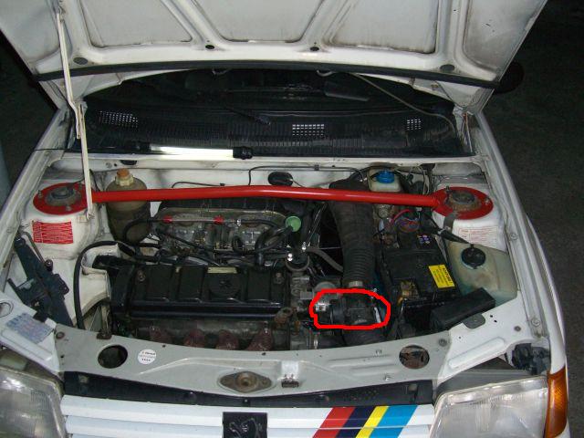

sebrod91 a écrit :Maintenant il me faut trouver un cache collecteur pour le raccorder au selecteur d'air...
tu melange du phase 1 et du phase 2
fait gaf a la censure ;)
filtration phase 1.jpg (73.96 Kio) Vu 2680 fois
Messages : 23888
A remercié : 636 fois
A été remercié : 1259 fois
exact! :lala:
voici une vraie filtration phase 2:
