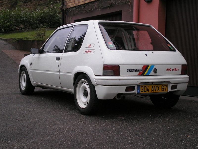

Bonjour, voila j'ai testé la voiture debut aprés-m dans le col de breitenbach, et comme par hazard elle dit plus rien, tourne bien et plus de bruit, ceci dit je vais quand meme regardé lundi en la montent sur un pont voir si tout vas bien, rotule, direction...... voila les photo avec les 14 de la 106 rallye. Ah j'oublié le coupe feu a rendu l'ame :angry: , donc demain demontage et je le donne pour une petite soudure.A plus tout le monde.

Message par dochyde »
Superbe...Et les jantes :wub: !

rallye67
Messages : 1734
Message par rallye67 »
:) Merci doc
