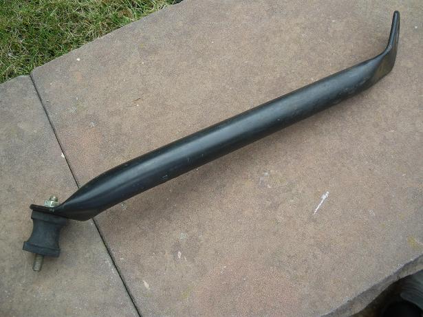

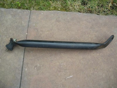

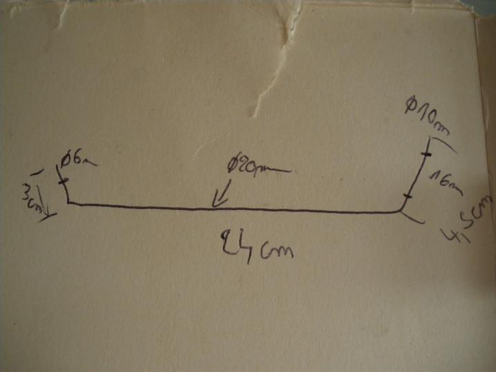

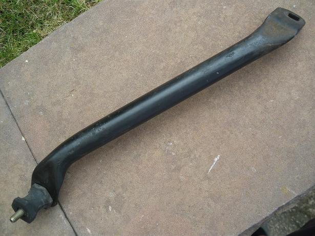

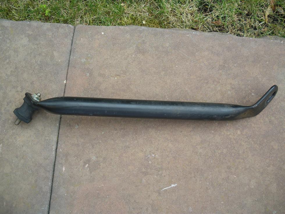

comme j'en ai une sous la main.....je me permet, mon p'tit scale..... tu me fera pas la tête au moins, de t'envoyer une ou deux tofs de cette fameuse barre et les dimensions....
un des trous(celui du bas, est oblong.... celui qui est fixé sur le support mot inférieur....
le silent-bloc provient d'un échapement de R4-R5-R6......voiture... que t'a pas connu, coco!!!!!!
voilou, si t'a d'autres questions..... :ok: :ok:
ce sont les dimensions que j'ai prises....

merci, tu la fabriqué toi meme ??
Messages : 5320
A remercié : 149 fois
A été remercié : 140 fois
Re: Petit nouveau
celle la non... mais c'est facile à faire..... avec du tube diamètre 20 mm, un bon chalumeau.... et une perceuse à colonne..
