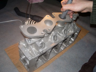

Des news, petites certes... mais en image :D
J'en avais un petit peu marre de gratter les conduits de la culasse, et j'avais très envie de poser la pipe d'admission afin de voir le résultat <oo>
Du coup j'ai commencé à tailler la pipe ( :lol: )
Notez les outils : Dremel...
Lampe zèbre et aspirateur...

Je ne vois pas ce que tu aurais pu faire sans ta lampe zebre. Indispensable :mrgreen:

Aubrey a écrit :Je ne vois pas ce que tu aurais pu faire sans ta lampe zebre. Indispensable :mrgreen:
C'est la touche D&co de la préparation, spéciale dédicace à Valérie Damidot :lol:
Messages : 23911
Re: [Charly] 205 Rallye (GrA)
:mdr:
ze_king
Messages : 2672
Message par ze_king »
ça aide a bien travailler en tous cas :lol: :ok:

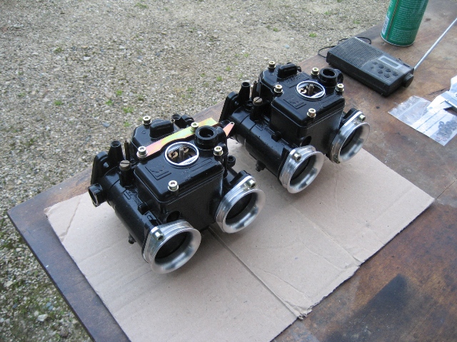

Petite news des travaux, la pipe d'admission est terminée <oo>
Petite astuce à ceux qui sont en train de réaliser l'alignement des conduits, ne vous contentez pas d'appliquer de la pâte à joint/peinture sur la portée de la pipe, de la poser sur la culasse, et d'usiner la pipe à partir des traces.
C'est en effet un bon début, mais si vous vous arrêtez là, vous n'avez fait que 50% du travail. Pour ma part j'ai commencé comme ca, puis j'ai fais un montage à blanc de la pipe sur la culasse, et il reste un paquet de matière à enlever dans les conduits de la pipe afin d'obtenir un résultat parfait :ok:
Ensuite j'ai attaqué les Weber, après un petit ras le bol de gratter la culasse (oui qui n'est toujours pas terminée :crying: )... Au programme, ils ont eu droit à un nettoyage en machine à laver, un léger microbillage (pas facile car trop de surfaces sensibles), re-machine à laver, grand coup de soufflette, puis nettoyage au tampon JEX/ brosse fine sur la DREMEL.
Après ca, grand retour de la machine à laver, re-souflette, puis la surprise, j'ai décidé de les peindre en noir (pour le délire :mrgreen: ). Après application de plusieurs couches, passage au four (bien demander à sa copine d'abord sinon vous risquez de vous attirez des problèmes à cause de l'odeur :ph34r: ), puis application de 3 couches de vernis :wacko:
Après séchage, le résultat est vraiment sympa, mais malheureusement je n'ai pas encore fait de photos pour vous :p car il me manque un axe de papillon (un écrou en bout d'axe a dû être bien trop serré ce qui fait que l'axe est tordu, et les papillons d'un même carbu ne sont alors pas alignés :angry: )
Des news prochainement avec des photos :)

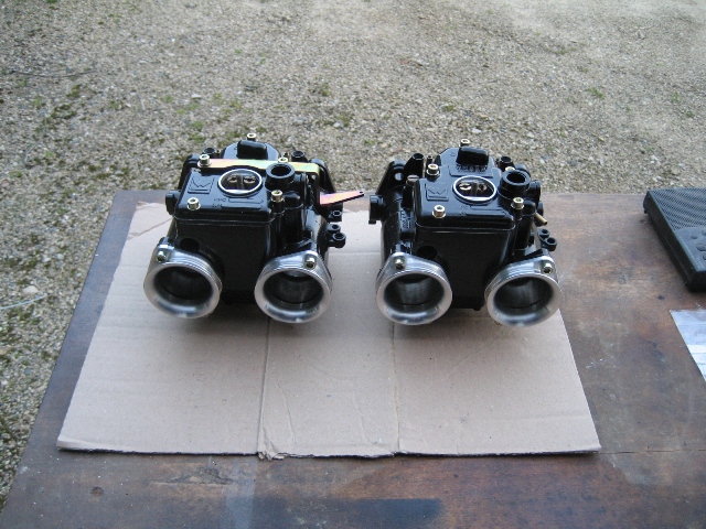

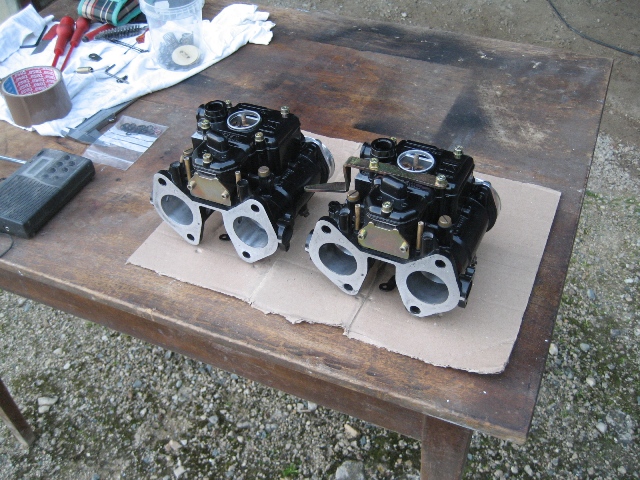

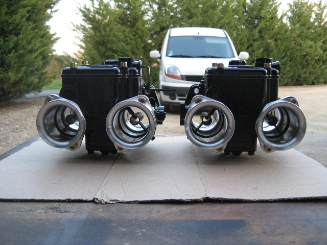

Voici les Weber :wub:
Il me manque toujours un axe de papillon et les roulements pour que je puisse les terminer :)
