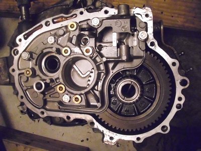

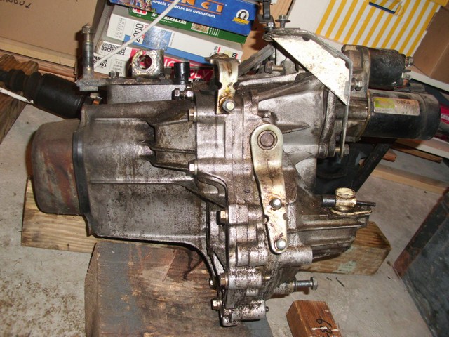

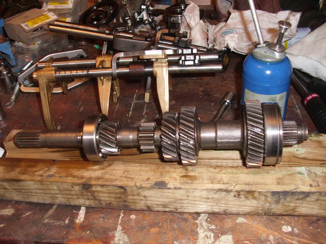

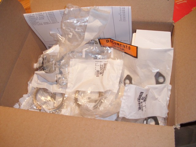

Après avoir terminé la réfection du bloc, je me suis attaqué à la boite avec beaucoup de retard par rapport à ce que j'espérais.
Bref, la boite a 150.000km très probablement d'origine et jamais ouverte. Elle n'avait pas de problème particulier à l'usage, à part la 1 et la 2
accrocheuses, bruit de roulement, rien de grave mais comme tout est sur l'établi autant en profiter pour démonter.
Au programme changement de tous les roulements d'arbres, et roulements coniques de pont, passage des fourchette acier en bronze et remplacement de toutes les pièces d'usure, je n'en fais pas plus.

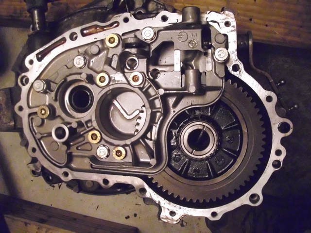

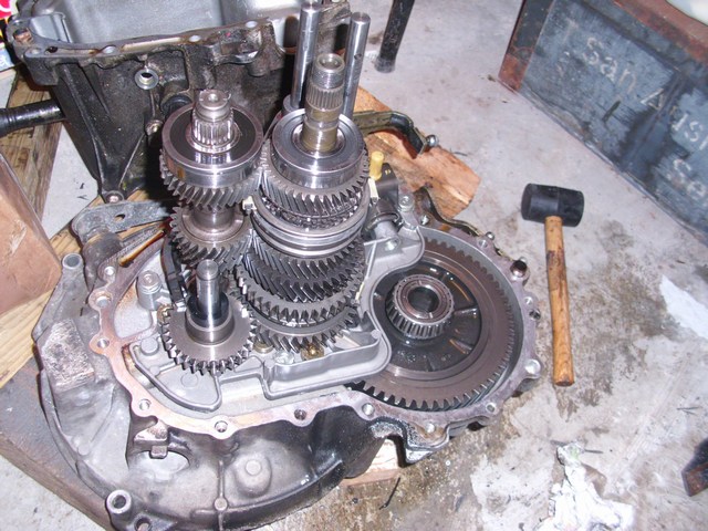

Tout se présente bien après avoir enlevé le carter. Le démontage se poursuit sans mal.
Le plus chaud au final c'est de desserrer les vis de plaque. C'est vraiment serré costaud, si je peux donner un conseil c'est d'utiliser de vraies douilles pour la mécanique (à 6 pans) et des empreintes torx de très bonne qualité, avec une bonne rallonge ça part presque tout seul et sans foirer les vis. Et pour les roulements à défaut d'avoir une presse le trio marteau/décolleur/extracteur fait des merveilles.

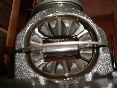

Ma grande inquiétude c'était les planétaires et satellites du différentiel avec axe en 13mm, heureusement ils sont en bon état.

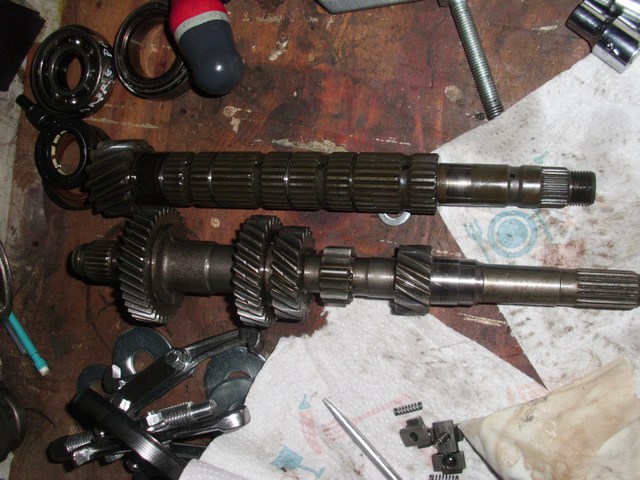

Et voilà deux arbres tout nus, à remonter.
Le seul hic du démontage c'est une bague de synchro mal manipulée, j'ai donc perdu une bille.
J'avais déjà tous les roulements neufs, mais avec un des roulements d'arbre secondaire en diamètre 62mm, ce qui est problématique vu que là c'est une boite de 1ère génération avec roulement en 66mm. Je compte sur la fabrication de bagues réalisé par Aur80 (http://www.205rallye.net/forum/viewtopi ... 14&t=37377) pour régler ce problème.
En attendant hier j'ai commandé les pièces chez Mr Peugeot Grasse avec un personnel très efficace.
Et j'ai récupéré ma commande de 170€ aujourd'hui.
C'est une étape de plus vers la fin de la refection

Pour l'heure j'ai remonté tout ce que je pouvais en attendant la bague de roulement qui
me permettra de remonter l'arbre secondaire.

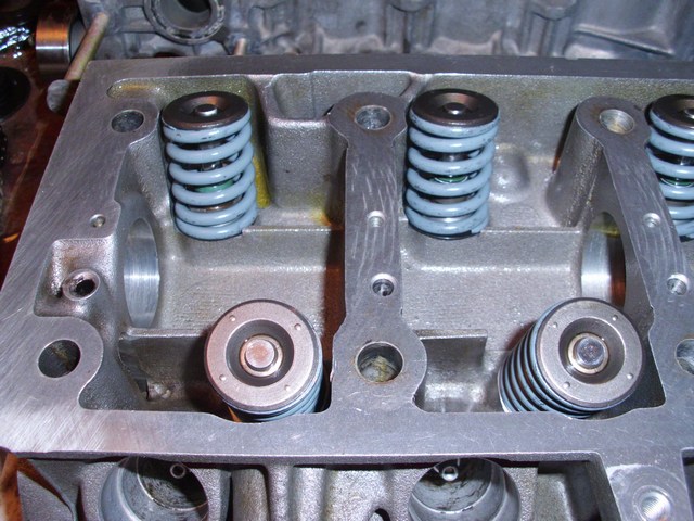

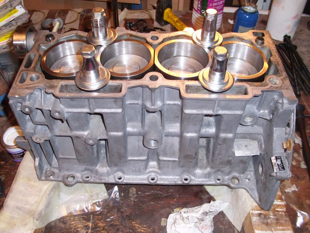

Les pièces attendent sagement sur l'établi. Quelques photos de la refection du bloc qui est déjà terminée déjà depuis un bon mois.

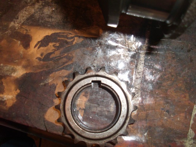

Chemises/piston neufs, ça plombe le budget, j'espère que le résultat sera à la hauteur. La seule mauvaise surprise au démontage - à part les chemises HS - c'était le pignon de
vilebrequin de la pompe à huile qui était fendu au niveau de la clavette, le genre de détail qui
peut passer inaperçu si on ne fait pas trop gaffe.

salut aurais tu une photo de l'outil specifique au montage des axes de piston ?
Re: La voiture qui fait du bruit
Désolé je n'en ai pas, après avoir hésité à le faire moi même avec les moyens du bord j'ai préféré sous-traitermarco pts a écrit :salut aurais tu une photo de l'outil specifique au montage des axes de piston ?
le montage des axes sur les nouveaux pistons, trop peur de les massacrer !
Après je suis aussi curieux de voir la manip.

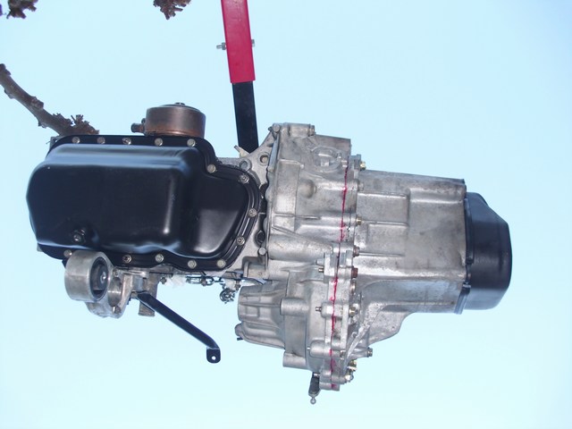

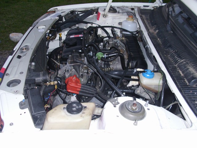

Boîte finie fin novembre !
Et après avoir attendu un mois sans pouvoir me pencher sur la bête et à ronger mon frein, j'ai enfin pu bloquer une date afin de tout remonter dans l'auto. Grosse journée en solo, mais réussie.
Démarrage au quart de tour en échappement libre, grand sourire en ce 23 décembre
Puis quelques jours plus tard les premiers tours de roue, 15km tranquille, ça tourne rond, boîte ok, ça fait toujours plaisir.
Encore deux/trois réglages et ce sera bon.
