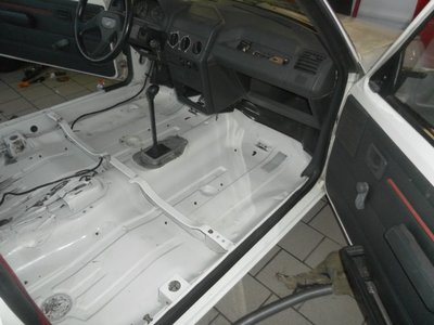

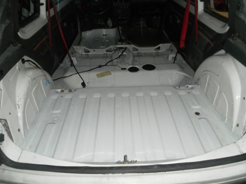

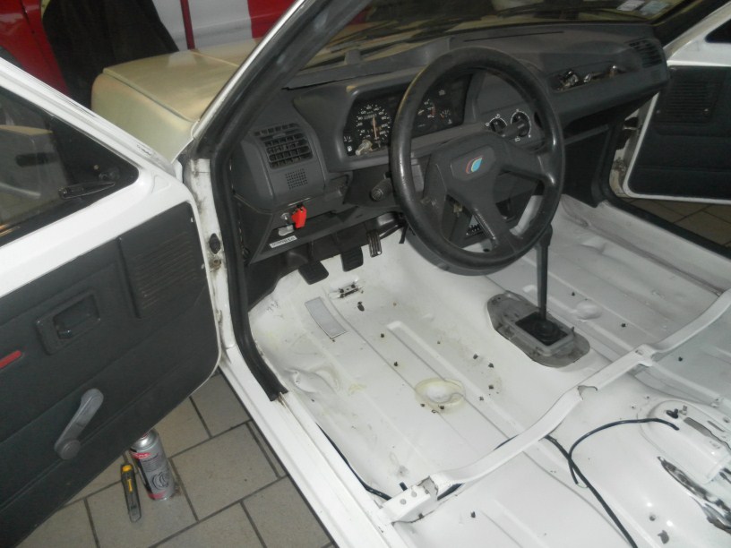

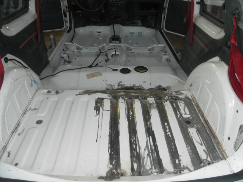

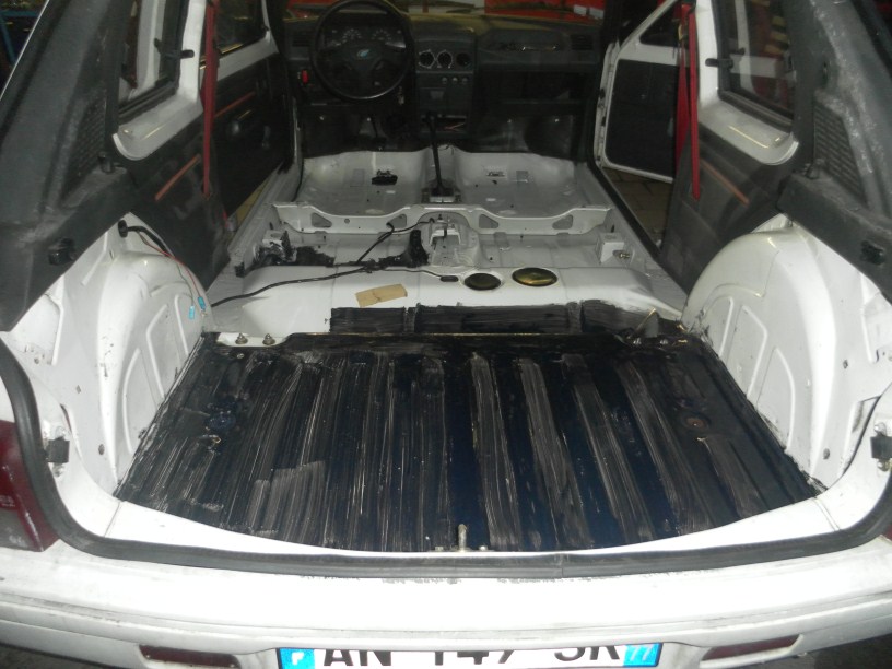

bonsoir a tous donc debut des hostilitées aujourd'hui avec demontage de l'interieur et de la moquette et la stupefaction c'est comme neuf hormis le coffre ou de la rouille superficiel etait presente,donc poncage a blanc et traitement au frameto on a mis la dose faut que ca repart pour 20ans :ok: sinon coté pieces j'ai commandé deux amortisseurs av pts definition asphalte,ressorts coupelles et butées neuve, un jeu de plaquette sparco et quatres tour d'aile neuf en fibre trouvé sur le site mikado racing a j oublié j'ai aussi commandé l'incontounable plaque inox pour l'itg :ok:

impec tous sa elle a l'air d'être plus que saine cette ralloche tu peux continuer a nous mettre plein de photos lors de ta remise en etat ici on aime sa, en plus dans le nord tu as du monde autour de toi qui pourront t'épaulé

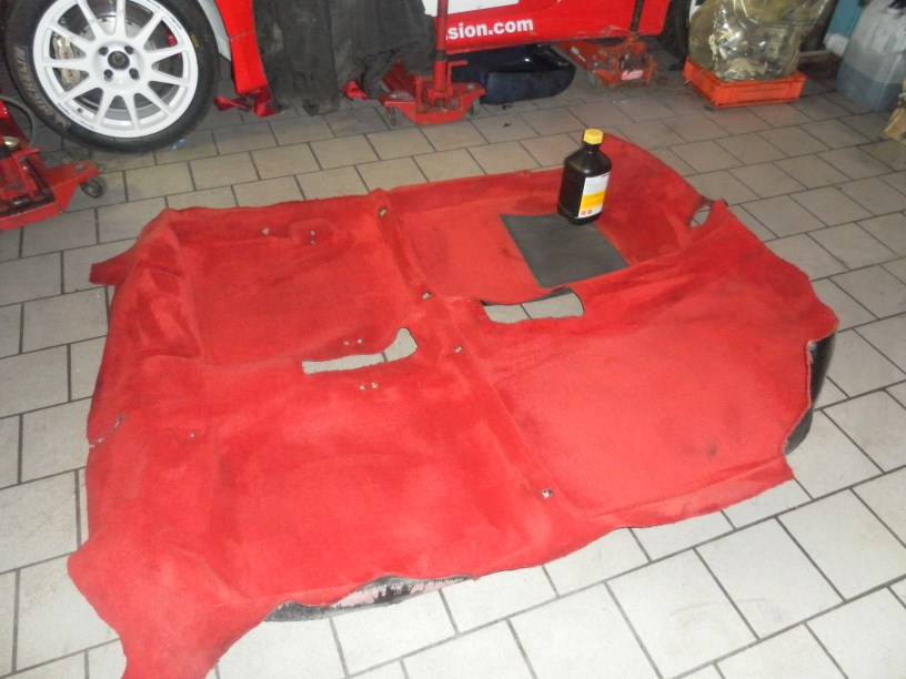

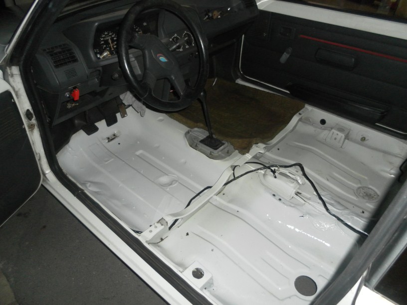

bonjour aujourd'hui mise en peinture blanc de l'interieur c'est une peinture que l'on utilise en rallye pour les passages de roue elle est tres resistante meme au hydrocarbure etc,jeudi je ponce l'interieur pour la couche final en blanc powt (meige),sinon achat du jour une moquette de rallye a 10km de chez moi plutot en bonne etat pour 30e <oo> et un spoiler complet avec les fameuse grille pour 80e a 300m de mon travail..

ces bien tous çà tu chaume pas ! , et pour la traverse de sieges elle à l'air bien fatiguée pour ne pas dire "HS" tu vas la remplacé ?

et y a une belle déformation de cric sur l'avant gauche ;)
sinon jolie travail :ok: :ok:

bonjour c'est vrai qu'il y en a qui sont meme pas capable de positionner un cric j'appele le carossier !!pour la traverse je vais demander a un ami qui soude plutot pas mal pour qu'il puisse me faire qque chose de plus solide.http://metalmachines.skynetblogs.be/ je vous joint le lien de leur realisation bonne lecture!!

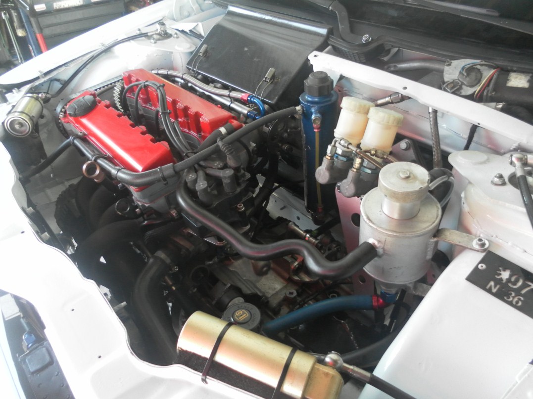

c'est quel numéro la 106 maxi ? :blush:
merci pour les photos ! B)

bonsoir pour la maxi c'est la numero 36 la seul caisse qui n'as pas etait construite par matter mais par franck liotard avec l'aval de peugeot sport!!

escort gra a écrit : mais par franck liotard avec l'aval de peugeot sport!!
Tiens, j'étais avec lui il y a une dizaine de jours :mrgreen:
(c'est le Mr à gauche sur la photo:)

merci pour la confirmation ! :ok:
cette 106 Maxi Kit car à été construite en 2000. :blush:
