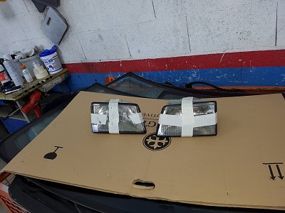

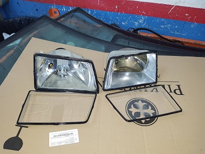

C'est parti pour la presentation de la remise en état des optiques et collages des verres puisque il y en avais un qui c'était enlever et puis l'autre qui tenait a moitié...
Donc dans l'ordre c'est :
-AVANT / APRES .

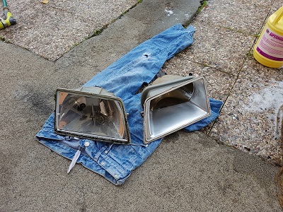

- Le AVANT / APRES nettoyage de la surface ou poser le verre.
Sa les a bien arranger déjà !!

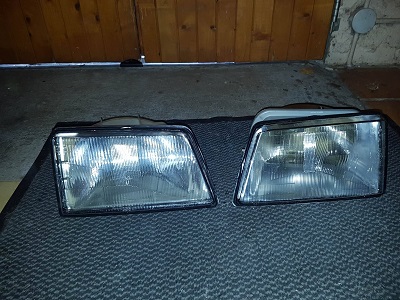

Préparation au collage. Primairisation des surface ou la colle fera l'étanchéité. Et pour avoir une meilleure adhérence entre les deux pièces.
Et voilà le travail! C'est collé plus qu'à attendre 1 heure le temps de séchage de la colle :ok:
Et voila le travail. Première rénovation terminer :ok:

Un verre Valeo, un verre Marchal... pas de jaloux :lol:

Disons que Bob s'en est rendu compte direct quand on a ramener l'auto moi je m'en suis rendu compte quand j'allais coller les verre lol :lol:

Oui, pour les phares, j'avais vu la différence dès le départ :lol: :p C'est pas grave, t'as bien travaillé B) On verra pour éventuellement faire un échange si j'ai ce qu'il faut à la maison :unsure:
