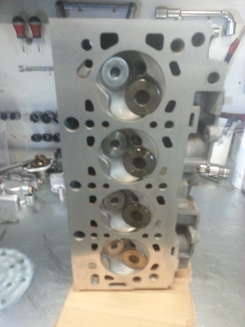

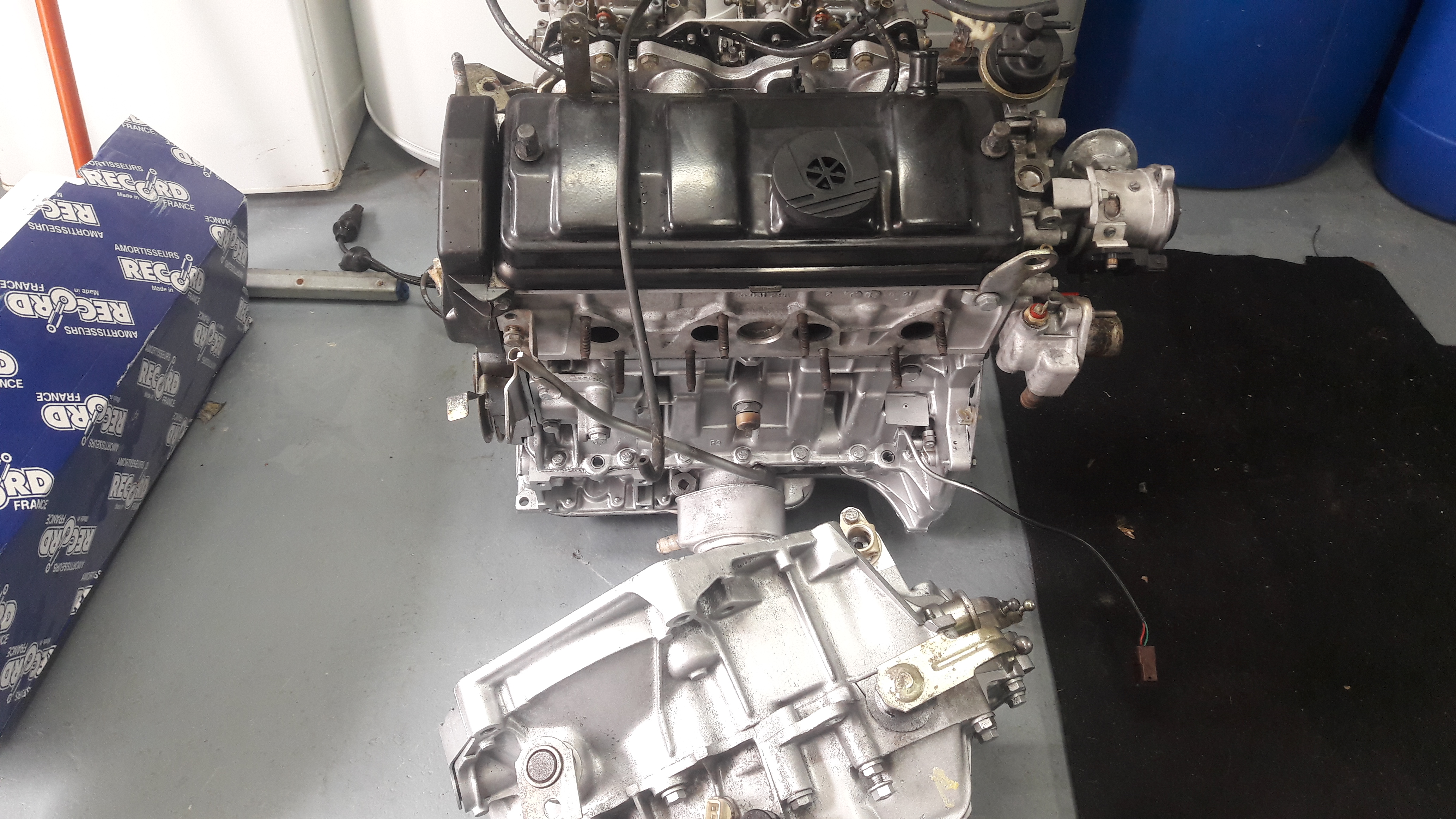

bon je viens de deculassé :) le bloc a bien 50000kms nikel pas d,usure pas de jeu juste roder .et surtout les carbu était reglé comme il faut on va dire un peut pauvre .aucune calamine .je vais demonter les soupapes ameliorer un peu les conduits des ech rodages soupapes et changer les joints de guide :queue blanc par des rouge de gti :ok:

pour les joints de soupapes ref psa 095622 c bien sa montage 1.9 diametre 8 j,ai oublié ;)

C bon monter c'est bien sa 1l9 ou xu les rouges :ok:

J'avais noter les références dans ma ma bible mais service boX rp par 1607427280 .ancienne reference

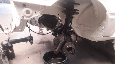

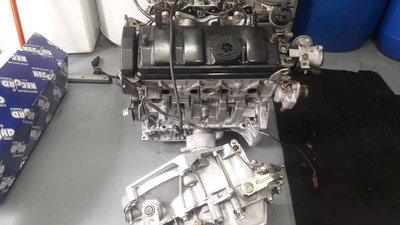

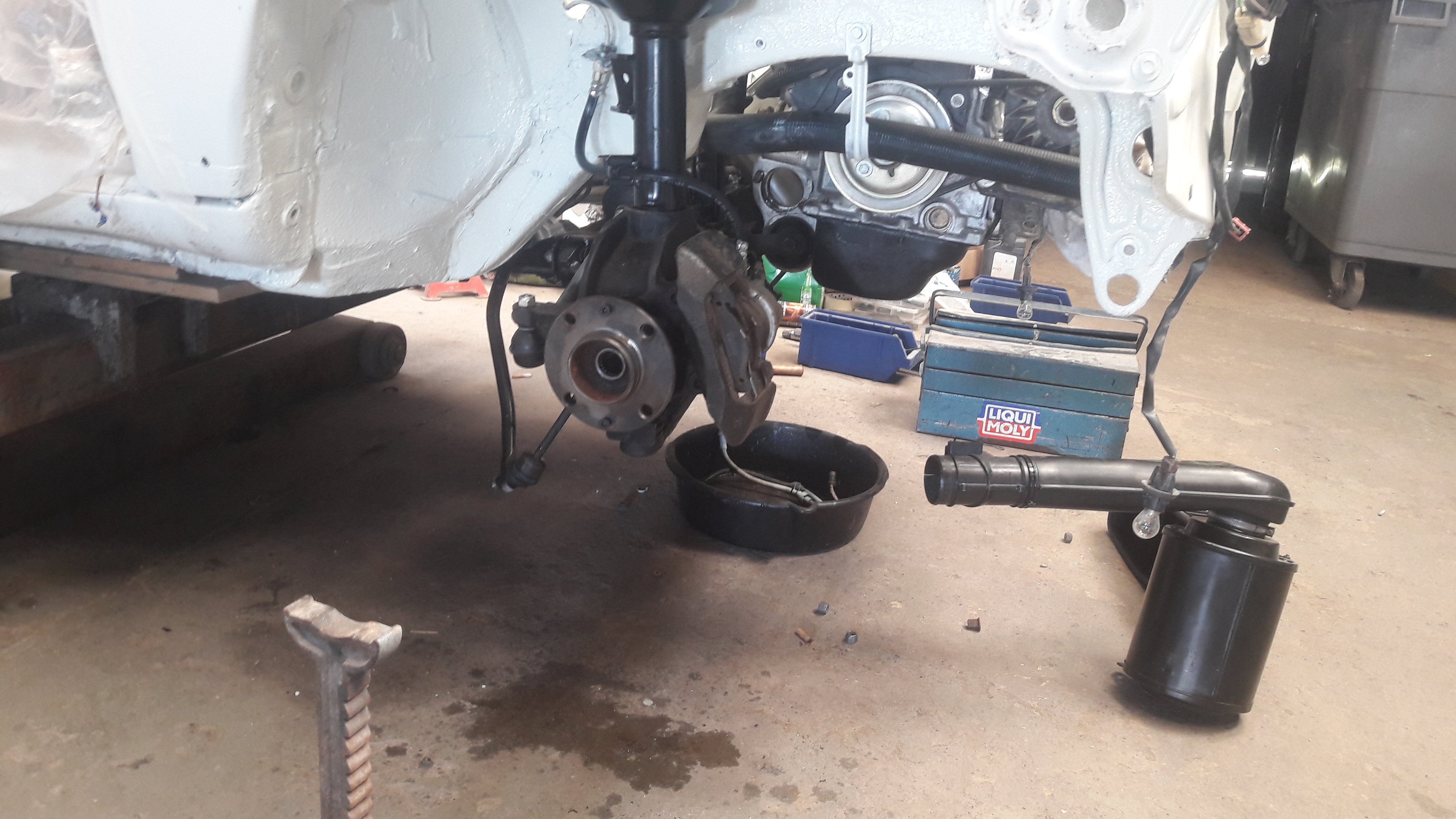

Moteur bv fini berceau pivot roulement neuf extraire les 8 goujons de roues amortisseurs av neuf .ce matin un bon coup de nettoyage haute pression compartiment moteur séchage cabine demain en apprêt

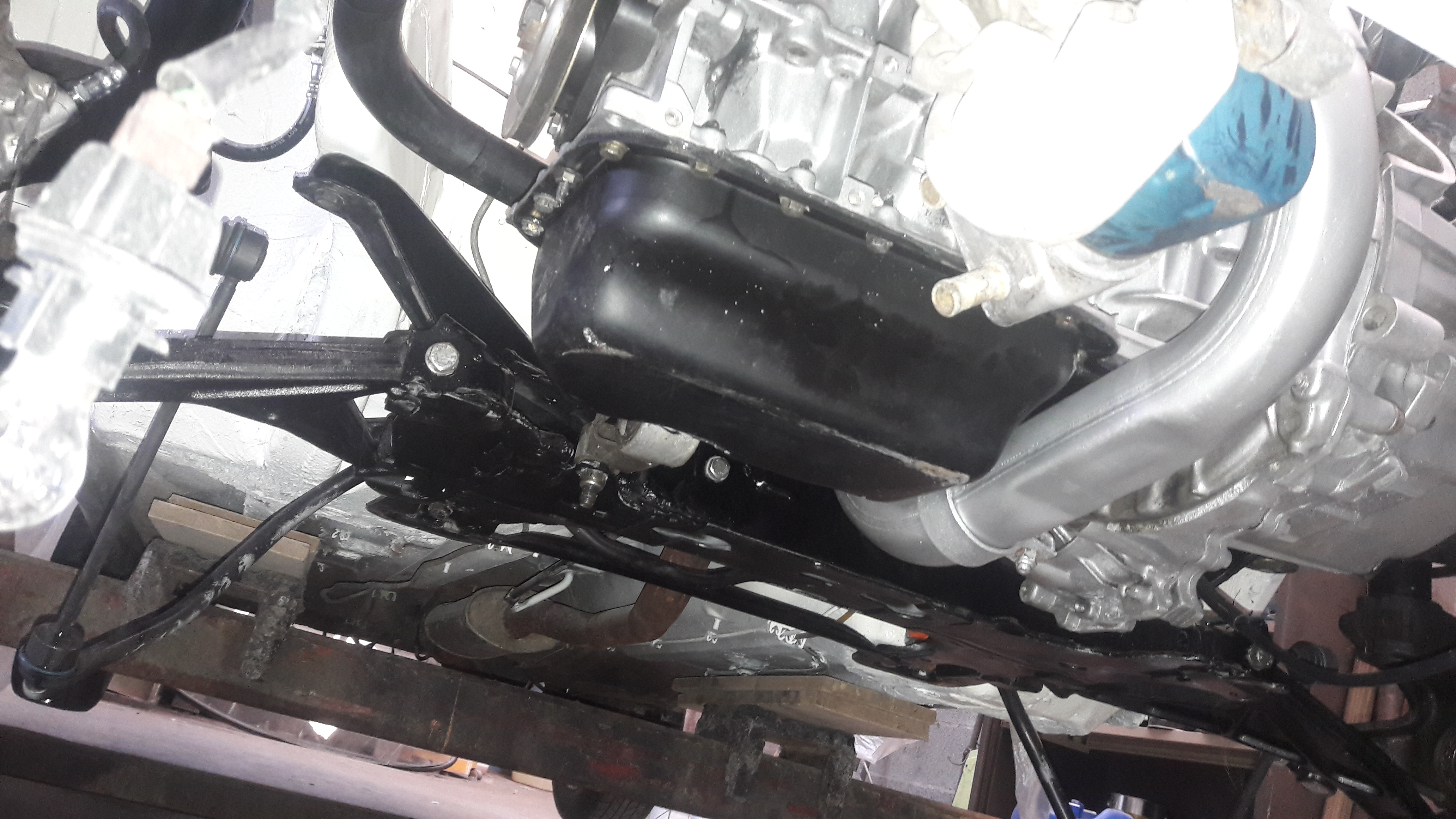

re un peu de retard .mais bon c reparti a fond moteur bv monté berceau .compartiment moteur et sous caisse peint .ensemble monté sa avance bien :ok:

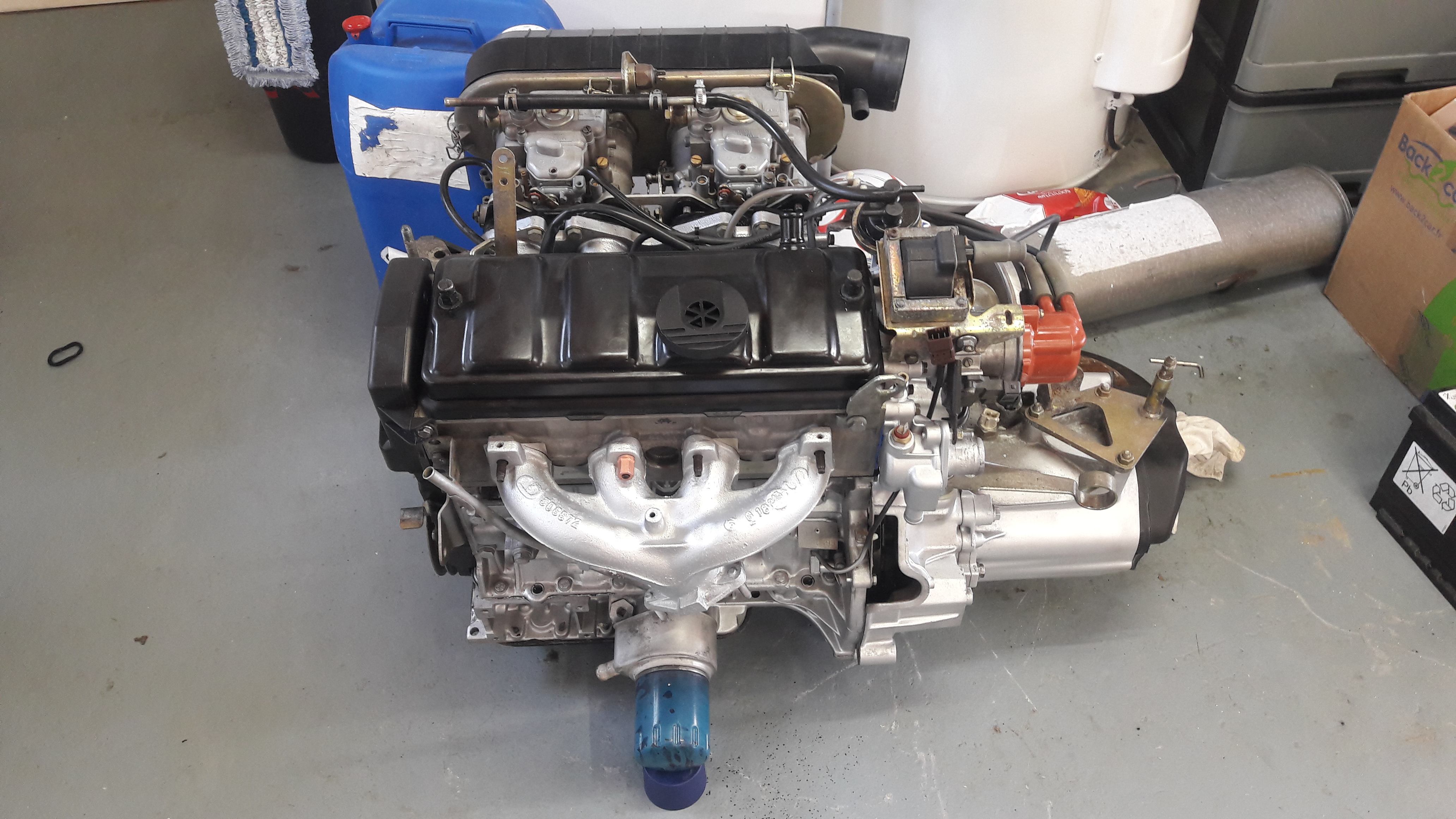

Un col de cygne tout neuf ? :blink:

jean a écrit :Un col de cygne tout neuf ? :blink:
Peint plutôt, non?
En attendant, belle restauration qui avance à grand pas...je rêve de pouvoir en faire autant... :ok: :ok:

oui je les sablé et peint a la peinture haute température 1000 degrés

david9 a écrit :oui je les sablé et peint a la peinture haute température 1000 degrés
:ok: :ok: :ok: :ok:

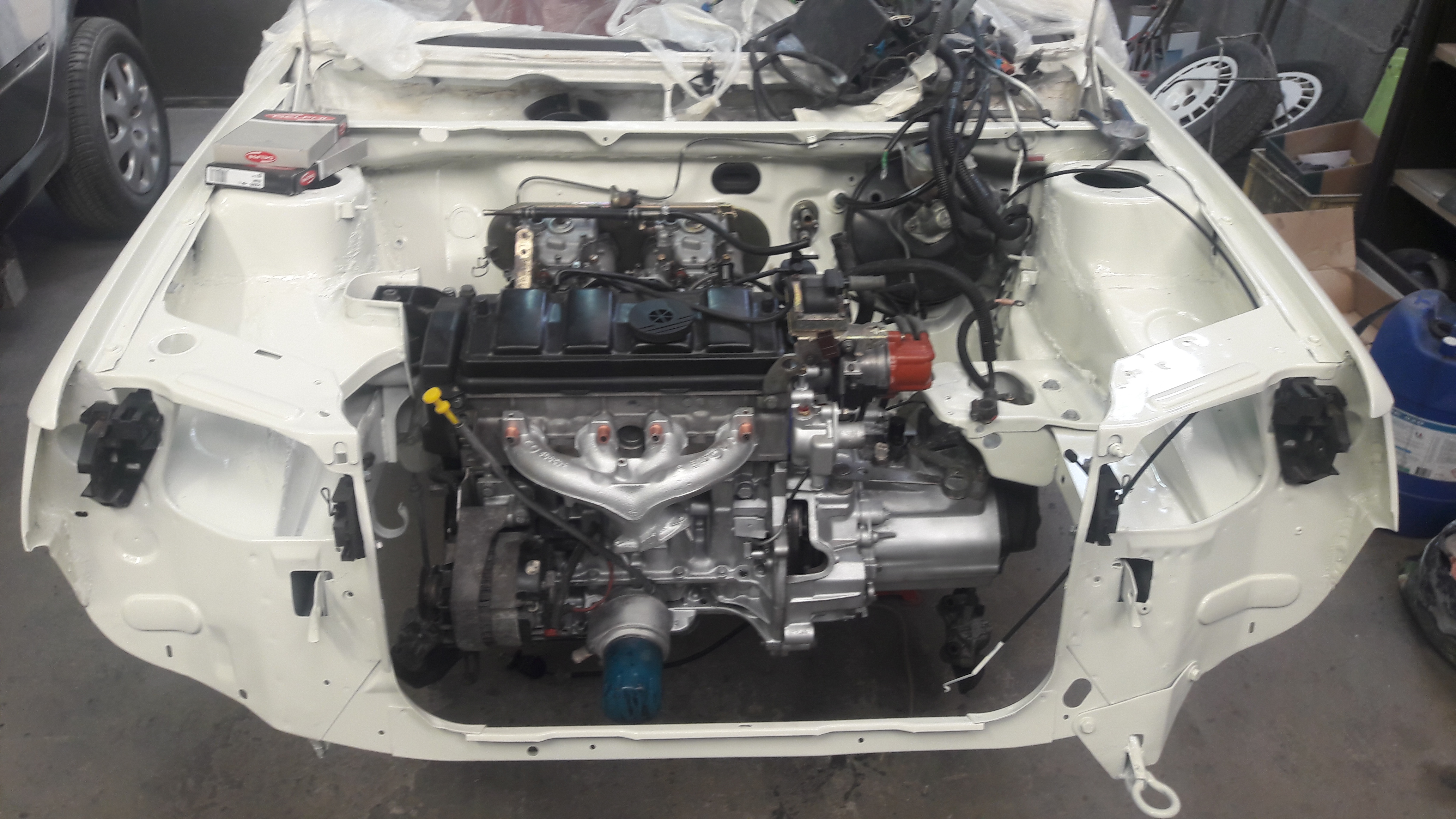

ce matin tout monté circuit de refroidissement .et verdict demarrage 45 minutes pas de fuite elle tourne bien :ok:
