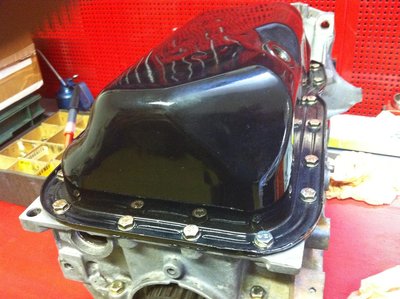

je me penche sous la voiture pour ramasser un truc et là une grosse flaque d'huile coté boite il manque des vis du carter je pense que ça doit venir par là mais comme le moteur et gras de partout pas facile de savoir

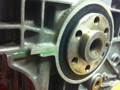

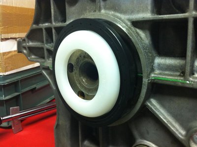

Les vis de carter de boîte de mémoire les taraudages ne débouchent pas dans le bloc donc l'huile ne doit pas sortir par la. Joint spy de vilo en travers peut être, et au niveau du cache culbu, le joint à remplacer simplement ou alors cache culbu voilé, qui ne plaque pas bien

les joints spy de vilo sont neuf et d'origine Peugeot avec centreur de pose, le cache culbuteur n'as pas l'air de plaqué effectivement (voir la causse). après seule les vis du volant moteur sont traversante mais je les est monté a la loctite freine étanche.
regarde par la trappe de réglage d'avance allumage si il y a de l'huile qui coulerais par le gros bouchon du bloc ? apéc coté boite y a pas beaucoup d'autre possibilité.
