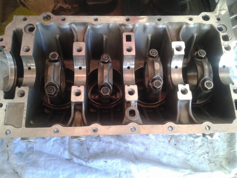

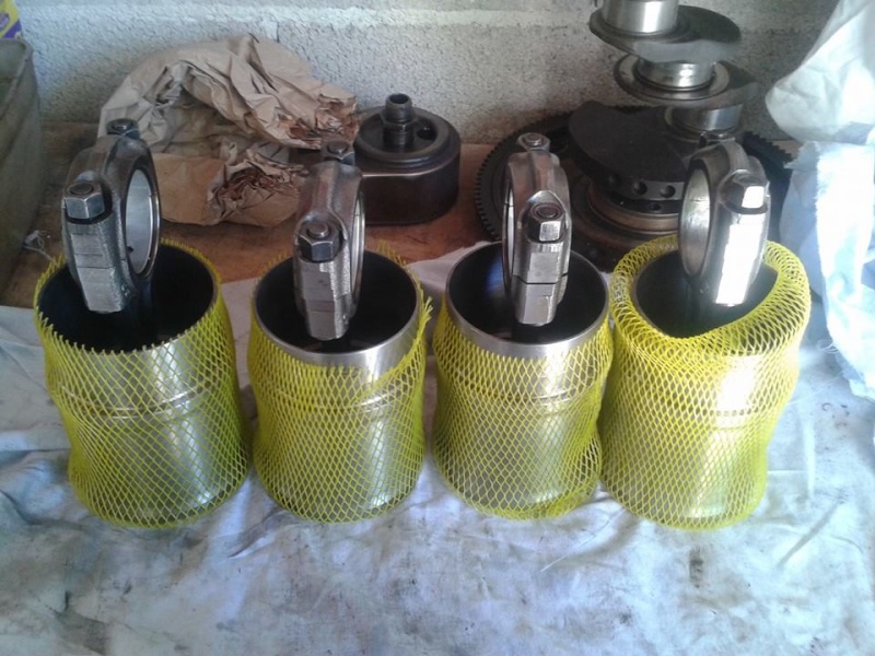

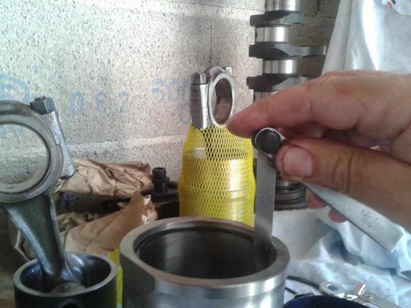

J'ai encore "attaqué" ce matin: :mrgreen:
contrôle des jeux à la coupe:
Remontage des pistons dans les chemises:
montage des joints d'embases:
et montage de tout ça dans le bloc! :blush:
bridage des chemises et contrôle des dépassements:
le suite va se passer de ce côté maintenant ^_^

C'est quoi le jeu à la coupe ?
Parce qu'à part me faire penser au stand charcuterie d'une kermesse....
Messages : 23901
A remercié : 640 fois
A été remercié : 1269 fois
Re: la toto à Roro Grasse Alpin '91 replica
c'est le jeu entre les deux jointures du segment quand celui ci est en place dans le cylindre ;)
Messages : 37373
A remercié : 2607 fois
A été remercié : 1778 fois
Ca veut dire qu'il faut mettre le segment dans la chemise sans le piston pour mesurer l'ecart entre les deux levres du segment !
C'est un coup à tout péter.. le segment bas est super fragile de memoire.
