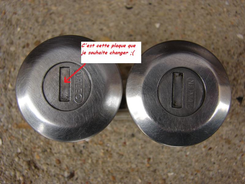

Dernière petite question je voulais savoir si il était possible de démonter complètement une serrure de portière? là ou on insert la clé ou c'est sertis? :ok:

Merci Jay, mais non c'est pas le problème j'ai retirée le barillet de la portière... mais c'est justement le barrillet en lui mème que je voudrais démonter, tu sais quand tu met ta clé dans la serrure tu à cette toute petite plaque rectangulaire qui se déplace pour pouvoir faire pénétrer la clé, mais coté passager je ne l'ai plus, et quand la rallye seras fini... c'est le gendre de détails qui font pas top... tu vois mieux? je vais éssayer de trouver une photo :ok:

En photo ;)

Si tu le démontes,.....c'est mort,.....donc le mieux est de laisser comme çà. ;) :ok:
