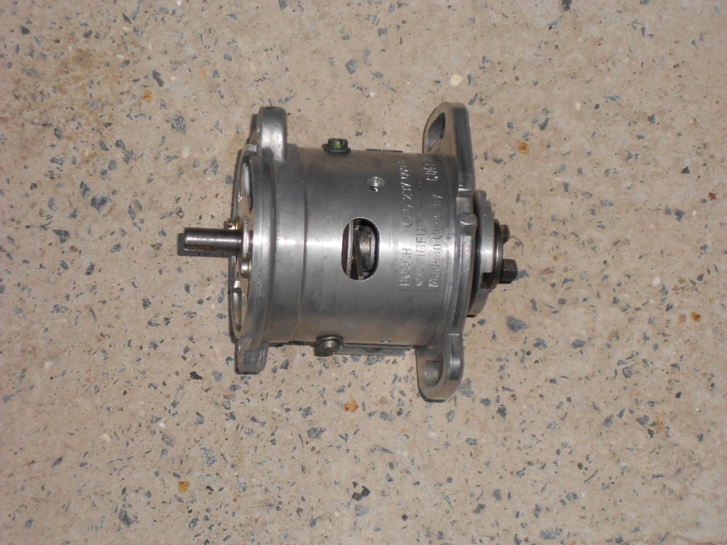

ce week end, comme je voyais Cricri, j'en ai profité pour qu'il me ramene un allumeur neuf.
Du coup ce soir, je l'ai monté. Le moteur marche beaucoup mieux. Ca fait du bien quand de revoir ces éléments :ok: .
J'ai en commande, le module electronique. Il ne me restera plus qu'à remplacer la bobine et l'ensemble du circuit d'allumage aura été remplacé.
Séb
