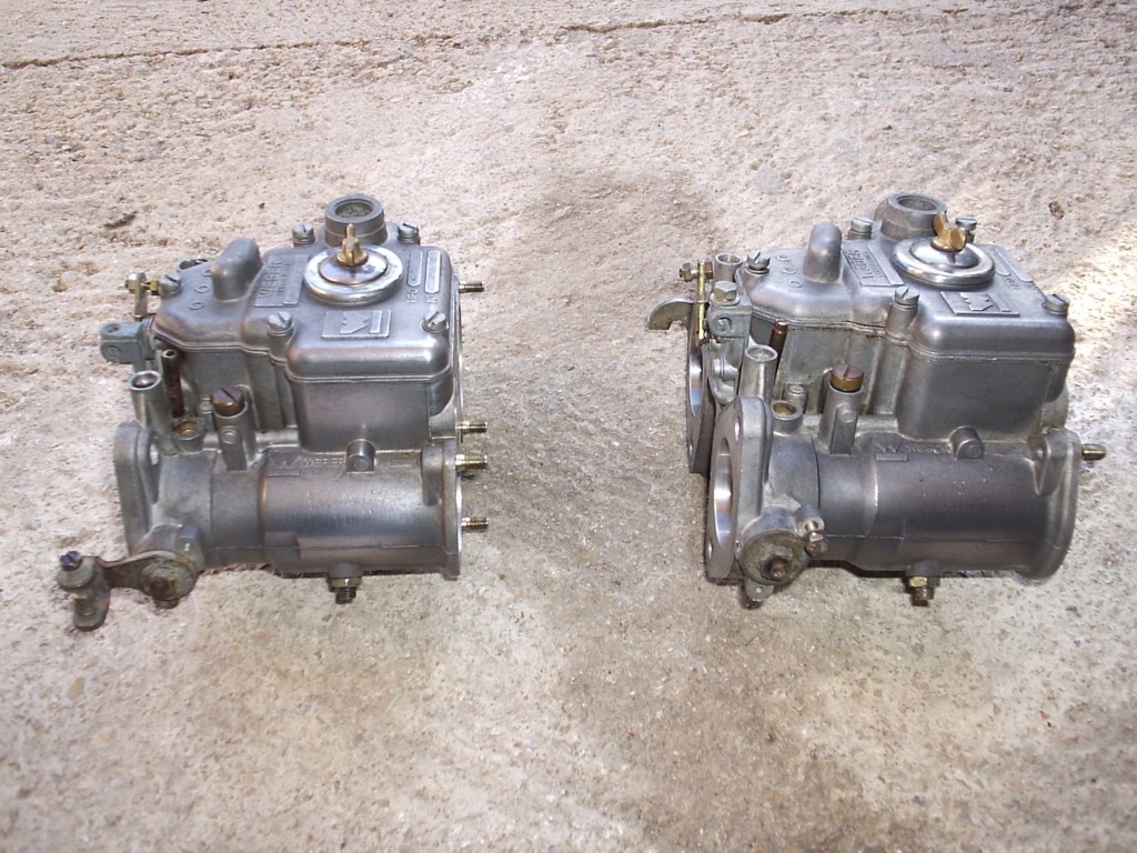

quelques nouvelles pour Steeve :D

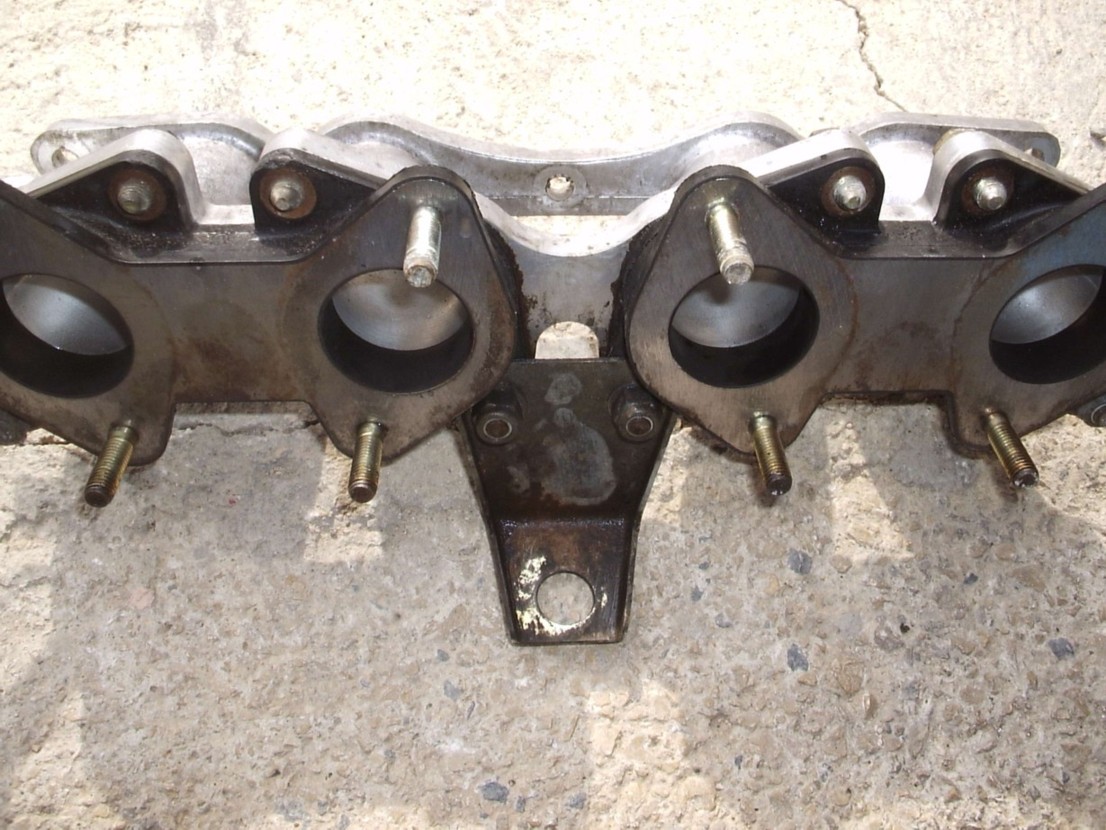

Les carbus sont préreglés ( :wacko: c'était un grand n'importe nawak pour les pompes de reprise avec plus de 10mm au lieu de 6!!!), les 4 circuits de reprises sont débouchés et les hauteurs de cuves réglées.
:bien: bonne nouvelle pour le porte-monnaie:les brides, malgré un aspect exterieur pas terrible sont nickel à l'interieur! :ok: (voir photo)
Et enfin, la boite à air ITG est en place! :bien:

:bien: c'est fini!!!
Tu peux les récuperer quand tu veux!! :)
