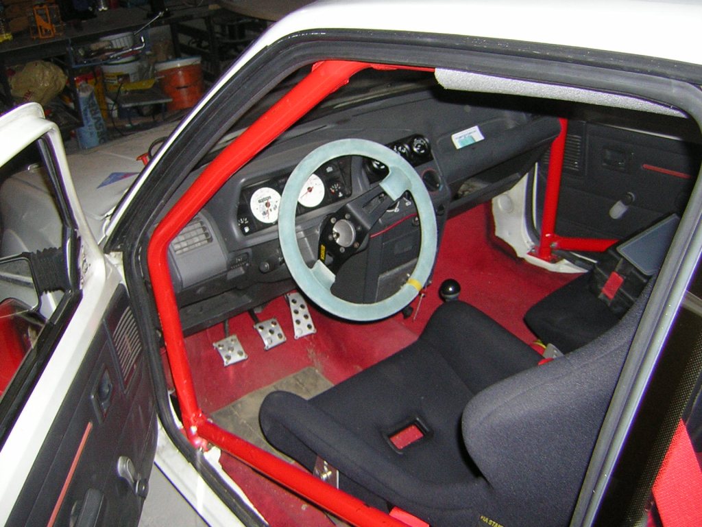

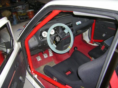

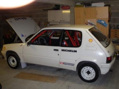

me revoila un an jour pour jour aprés la vente de ma rallye série avec une rallye groupe N
voici les premiéres photos
il y a un peu de boulot pour la remettre toute propre niquel
sinon coté équipement
amortisseur avant, arriére PTS
passage de vitesse montée sur rotule
vérouillage pts
durite avia

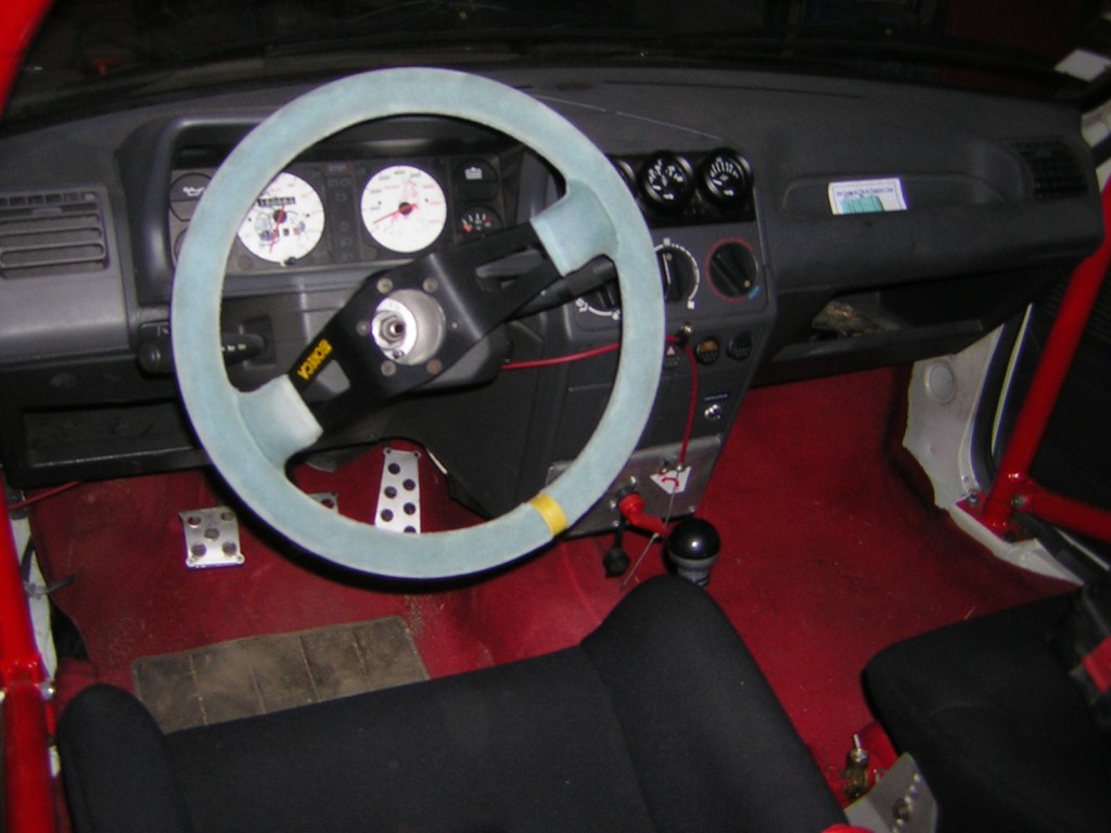

disque ventilé, plaquette oreca
embrayage 4 patins métal frité amorti
couple court citroen sport, cardans KRS
arceau sparco
photos extérieur a venir
baquet omp, harnais sparco
coté moteur c d'origine a part la ligne
etc.....

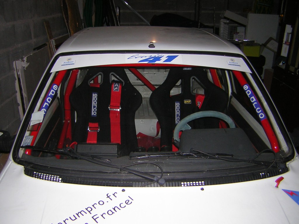

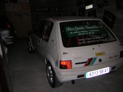

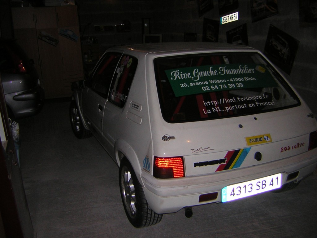

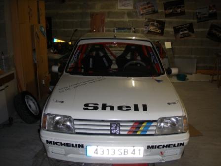

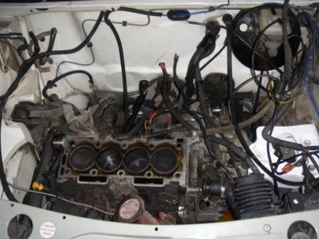

quelques news de l'auto avec le début de sa nouvelle déco qui reste bien sur dans l'esprit racing et non plus de la série
pose des stickers dans l'esprit coupe sans pour autant etre identique au niveau des emplacements et des formats puisque certains d'entre nous (sur le forum) ce sont deja attelés a reproduire la copie conforme donc autant que cela ne se banalise pas et comme j'aime pas trop faire ce que quelqu'un a deja fait avant moi alors j'en ai changé la configuration
il manque encore des stickers mais j'attends mes portiéres fraiche peinte pour poser le reste
pose des bavettes blanches (ars )
et dépose de la culasse hier pour refection ainsi que rectif de 3 dixiemes pour augmenter un peu la compression et le couple a bas régime
je suis toujours a la recherche d'un collecteur et d'une boite itg
sinon jantes michelin en 5.5 et cabochons de roue neufs montés avec des yoko 048 en M et S qui tiennent trés bien au passage
refection des carbus faites il manque plus qu'un petit réglage dans les régles et sera au top
prochaine étape train arriere monté en rigide
bonne route
