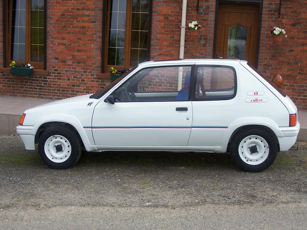

remontage terminé photos demain :ok:

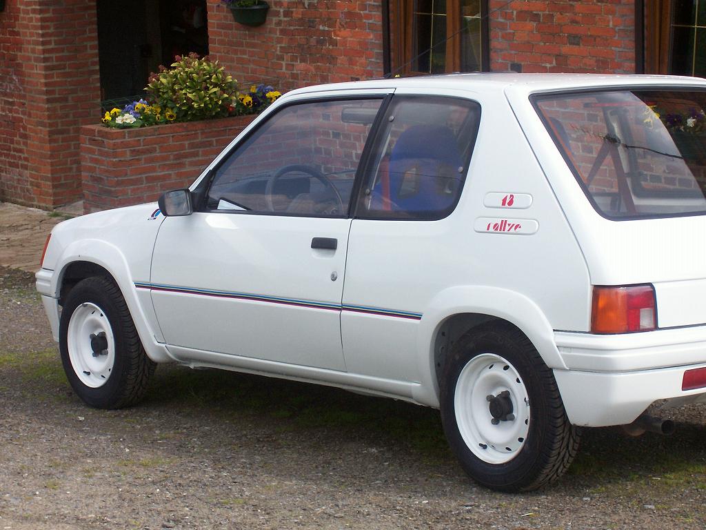

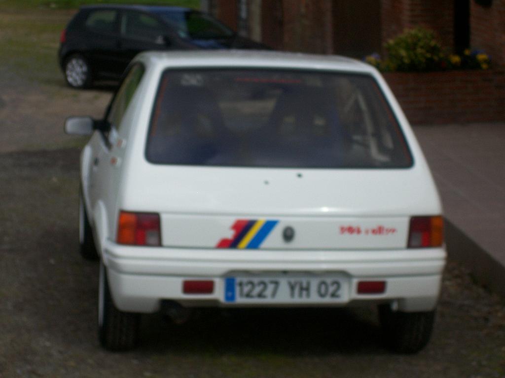

les photos manque les grille de pc avant
Messages : 15973
A remercié : 101 fois
A été remercié : 213 fois
Re: la rallye du 02 nouvelle robe p 3
elle est joulie :blush: :ok:
Messages : 23907
A remercié : 642 fois
A été remercié : 1275 fois
<oo> et une rallye neuve de plus!!! :ok:
