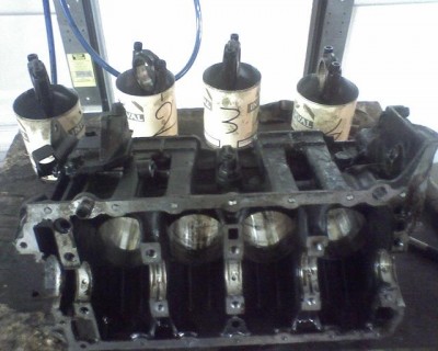

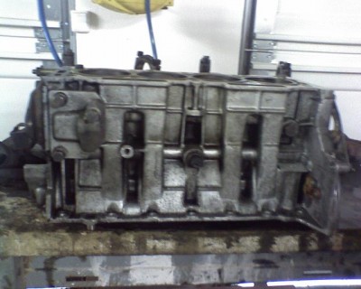

Aller quelques petite photo de mon moteur pendant la suite du démontage... :blush:
Carter Palier
Carter Palier
Le beau bloc.... meme avec les bielles frappé d'un numero je prefere les mettre dans des boite differente =)
Avant nettoyage (et meme demontage ^^)
Apres nettoyage a la fontaine. (c'est encore un peu terne mais faut que ca seche)

ça avance vite!!! <oo>

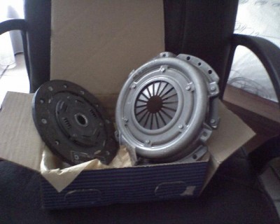

Voila ce matin 1ere piece reçue...
Commande ce soir normalement :
Pompe a Eau
kit distri
Pochette de rodage (tout le joint quoi.... du cache culbu au joint de villo ect...)
Filtre (air, huile + un pour l'essence)
courroie alternateur
segment
coussinet
silent bloc dur
ect....
enfin ca va faire mal au porte feuille quoi :mrgreen:
Et en petite reserve dans la semaine, epprouvage de culasse, allegement du volant moteur, equillibrage volant moteur, villo, poulie distri + poulie alternateur....
Enfin voila un peu de neuf :ok:
Petit embrayge Sachs (ref 3000 556 101)
