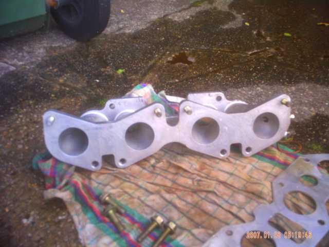

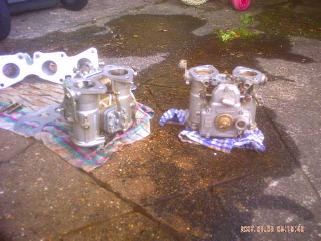

Bon bah apres 126 km et environ 20l de benzine :D je m y mets car il faut qu elle passe sa contre visite ( frein av et pollution ).

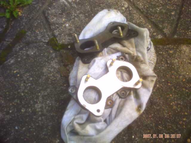

Vu l etat du moulin avec une fuite au joint d allumeur, une autre au joint de cache culbuteur et des carbus dont on ne voyait meme pas la couleur, je m attendais au pire :angry: et là surprise, les brides et les 8joint sont neuves ainsi que les joints des carbus <oo>
J ai donc tout démonté et nettoyé de la pipe aux carbus et là j ai decouvert qu il manquait des joints et qu entre la culasse et la pipe y en avaient !!!!

En photos :
mes beberts qui ont retrouvés leur couleur d origine
ainsi que la pipe
ainsi que la pipe

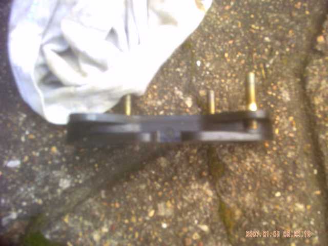

mes brides neuves
mes brides neuves
aucunes fissures
aucunes fissures

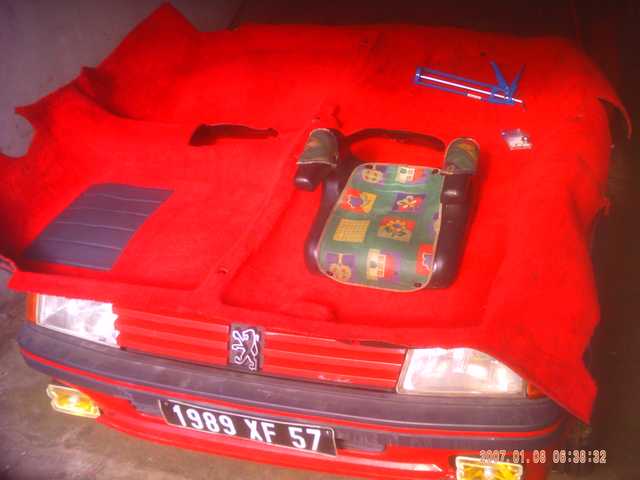

la belle moquette qu elle aura bientot, nettoyée 3 fois avec de l amoniaque pour arriver au resultat

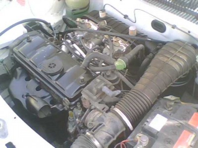

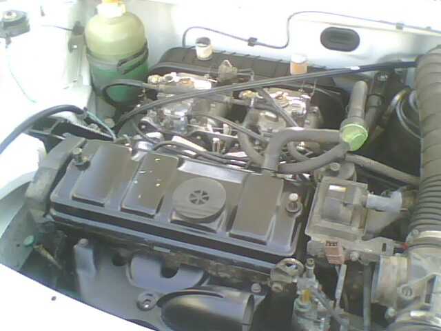

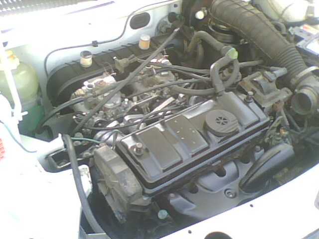

petites photos de mon moteur propre B) , domage j ai pas pensé a en prendre avant :angry: car je vous jure que ça faisait peur :D
on peut enfin voir les differents organes
une deuxieme
une deuxieme
comme vous pouvez le voir , plaque de boite a air et cache collecteur ont été repeints ( avec du noir pour barbecue)

salut yannic, tu peut m'en dire un peu plus sur le nettoyage à l'amoniaque de ta moquette?? car j'en aurai une à nettoyer et avec l'amoniaque, ça à l'air démoniaque :lol: :lol:
c'est l'humour alsacien çà :mrgreen: :mrgreen:
sinon, pur le règlage des carbus, on organise une concentr'" alsace2009 au mois de juin( le 13 et le 14...)
si tu peut te liberer le 13 samedi et venir sur Blodelsheim dans le haut rhin, je te la règlerai ta voiture........( c'est entre parrenthèse, celle que j'aurai du acheter au mois de décembre 2008 et qui m'est passé sous l'nez, car le proprio, à l'époque, ne voulais pas me la lacher pour mille euros......) :crying: :crying:
sinon, passe par MP si tu veut :ok: :ok:
yannic 2dc
Messages : 133
Enregistré le : 02 mai 2009, 15:18
Re: Ma rallye arrive
Message par yannic 2dc »
naas olivier a écrit :salut yannic, tu peut m'en dire un peu plus sur le nettoyage à l'amoniaque de ta moquette?? car j'en aurai une à nettoyer et avec l'amoniaque, ça à l'air démoniaque :lol: :lol:
Pour la moquette je l ai mise dehors ( car l amoniaque ça nettoie les narines :D ) , un ptit coup de karcher( malheureusement avec de l eau froide) pour la mouillée et puis apres brossage avec un melange dans un seau d eau et d amoniaque. Pour un resultat parfait, j ai effectué 3 fois le brossage /rinçage ( car 20 ans sans entretien, ça s entasse la crasse :lol: ) mon pote qui m avait dit de faire comme ça, est venu voir le résultat et m a dit que j aurais du aller au karcher( a eau chaude) la rinçée et je n aurais pas eu à m y prendre à 3 fois . Pour le dosage, j ai mis 25cl dans environs 5 litres d eau chaude :)

la moquette en photo est celle de ma gti, celle de la rallye y passe la semaine prochaine :D
