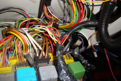

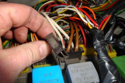

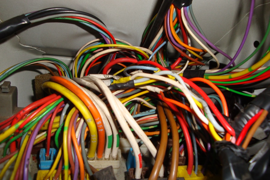

Voilà j'ai tombé l'autoradio ... j'ai laissé en place les dominos , histoire que tous les fils ne se touchent pas .
Par contre sur l'alarme,
j'ai bien un faisceau entrant, et un faisceau sortant :
j'avoue que ça me fout un peu les boules de tout couper :
Les rattachement entre les fils sont faits avec quoi d'après vous ?

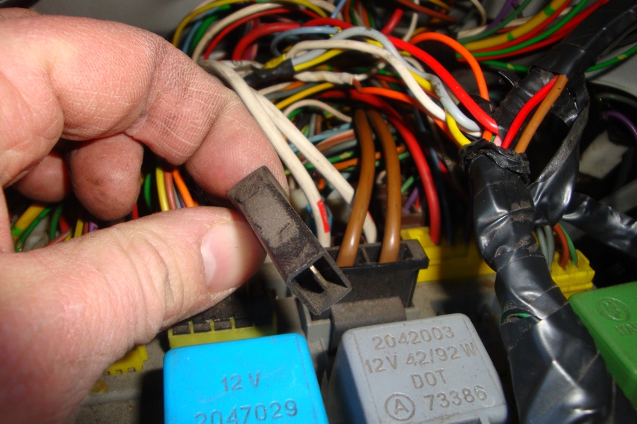

Et les 2 fils ensemble (le vert et le gris) dans la fiche bleue, c'est normal ?
Et, question subsidiaire : ça sert à quoi ce fil là ?

Bon d'après tes clichés, c'est sur des cosses en forme de tube à sertir et si c'est bien ce que je pense, ben le poseur a coupé en deux les fils d'origines :( :crying: pour raccorder son câblage donc l'intrus c'est le fil de couleur qui n'est pas identique à celui venant de la boite a fusible...
Sur la mienne y' avait aussi des fils coupés et d' autres rafistolés, donc quand j'ai acheté une "205 green" pour les pièces de carrosserie, j'ai pris tout le faisceau intact pour partir sur du cablâge d'origine et fiable.(y compris mes fameuses vitres électriques et centralisation B) )
Ton connecteur seul sur la dernière photo c'est normal (pas utilisé)

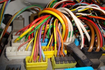

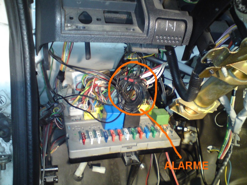

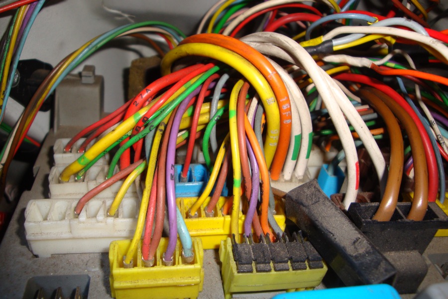

Marc a écrit :Fifi t'es pas obliger de démonter tout le TDB, juste la partie de la casquette de compteur en passant par la partie sous volant, ensuite c'est vrai que le faisceau arrive derrière l'isolant de tablier et c'est là que commence les accès difficiles....car on a du mal à voir ou passe le toron de fils de l'alarme.
Je crois que de poser une alarme c'est aussi chiant que de la démonter :lol: :lol: :lol:
pour ce qui est de la dépose, je trouve ça encore pire ... en même temps j'en ai jamais posé.
le tableau de bord n'est pas entièrement démonté :
j'ai viré la casquette, et le bloc compteur, parce que j'ai l'ampoule du voyant de batterie qui est grillée. et j'ai viré le tour de la console centrale (où y a le cendrier et les interrupteurs de dégivrage AR pour accéder plus facilement à la casquette et à l'autoradio )
j'ai aussi viré en partie, le plastique devant la platine à fusibles pour faciliter l'accès .

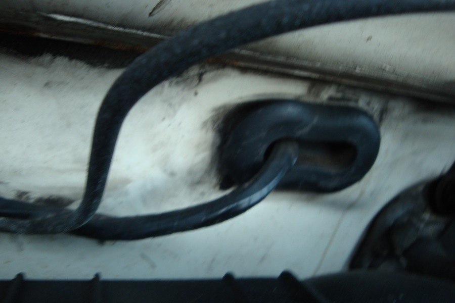

le toron (je ne connaissais pas ce mot) passe là :
et je pense que c'est lui qu'on retrouve là:
ce qui arrive derrière la grosse gaine noire, est le faisceau de l'alarme ... j'espère en intégralité !
je pense qu'il faudra que je coupe toutes les épissures et que je raboute les fils entre eux . j'imagine qu'il faut que je mette le gris sur le gris , le jaune sur le jaune etc ..
Par contre avec quoi le faire ?
j'ai peur que des cosses de prolongation , ce soit un peu limite, vue que c'est rigide, et que le faisceau à cet endroit est "souple"
Le fil rouge, sur le bouton rouge, le fil vert sur le bouton vert ...

Marc a écrit :Bon d'après tes clichés, c'est sur des cosses en forme de tube à sertir et si c'est bien ce que je pense, ben le poseur a coupé en deux les fils d'origines :( :crying: pour raccorder son câblage donc l'intrus c'est le fil de couleur qui n'est pas identique à celui venant de la boite a fusible...

Tu as une des solutions les plus propres et la plus fiable:
Couper la cosse rapide et dénuder de chaque côté ton fil......faire glisser un bout de gaine thermorétractable au bon diamètre de rétractation ensuite étamer avec de l'étain les deux fils dénudés puis les souder ensemble, ensuite quand c'est bien froid y faire glisser ta thermo et ensuite la chauffer au briquet et voilà une soudure propre et surtout fiable, je déteste tout ce qui est raccord à cosse sertie :crying:
Mon alarme sur la CRX a été posée par mes soins avec soudure sur fil d'origine et depuis 10 ans elle a jamais gueulé sur sur un faux contact B)
Je vois pas ton fil vert et gris dont tu parle sur une photo

Marc a écrit :Tu as une des solutions les plus propres et la plus fiable:
Merci
faudra que j'aille faire un saut chez conrad,
par contre aller étamer là dessus, c'est pas facile de passer le fer à souder ...
pourquoi les cosses serties c'est pas bon ?

Les cosses serties c'est du rapide à poser quand le temps est facturé au client et que ça doit aller vite, je dis pas que c'est de la cochonnerie mais perso étant électronicien de formation (10 ans d'activité en SAV) ben les faux contacts sont mes pires ennemis car des fois c'est chaud à trouver.
