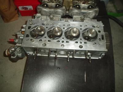

la culasse est prete on la monte aujourdui
david9
Messages : 432
Enregistré le : 24 mars 2009, 14:29
Localisation : vendee
Re: nouveau 205 rallye (85)
Message par david9 »
j,ai echanger 4 soupapes d,admission alignement des conduits nettoyage rodage reglage enfin tout pour ke sa marche allez maintenant au boulot :ok:
culasse 2.jpg (30.95 Kio) Vu 1749 fois

l'operation de remontage de culasse c'est bien passée la 205 tourne a niveau, les branchements ont été fait de facon provisoire car je nettoies le compartiment moteur et je vais envoyé les pieces rouillées en electro-zinguage.
