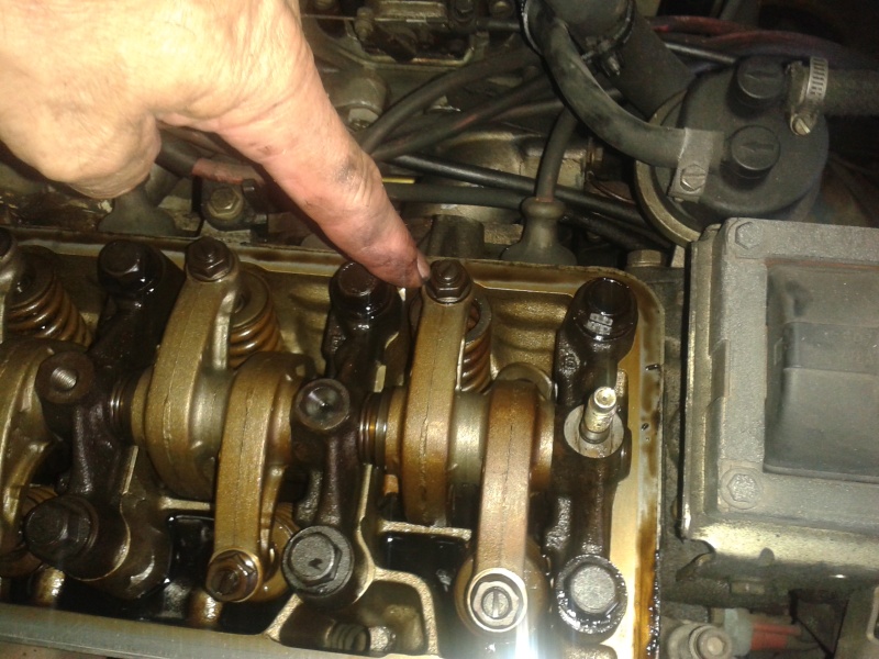

Quelques news : demontage du cache culbuteur , verdict :une soupape en rideau !!!!

Tu as une photo?
La coupelle est cassée?

Jean henri en a une ,il doit me l envoyer

Pas cool ça!!

Bien vue Jean-Luc
Il doit avoir du dégât sur la tète du piston !!!

Ben ya plus qu a demonter pour voir l etendue des degats !!!!!

en 1h maxi, c'est fait....

1 heure juste pour la dépose ... après c'est une autre histoire que ce soit soupape neuve ou occassion .
Contrôle du guide , contrôle du siége de soupape , rodage de la soupape (si porté correctement centrer ) ,remise en place de la culasse , réglage culbuteurs ,....ect ...enfin pas mal de boulot sans parlé du bas moteur.
courage pour la suite.

aller 1h15 / 1h20 a tout cassé
non je plaisante
alors moi je m'occupe de mettre l'huile dans le moteur
et enlever toute cette merde sur la carrosserie
non je plaisante

Moi je fais l apprentis , mais il manque le principalcherokee83 a écrit :aller 1h15 / 1h20 a tout cassé![]()
non je plaisante
alors moi je m'occupe de mettre l'huile dans le moteuret enlever toute cette merde sur la carrosserie

Quand je disais 1h, c'est juste pour la dépose et le constat des dégats
Pour la suite, comme de toutes façons elle n'a pas tourné depuis 15 ans, il faut tout démonter
