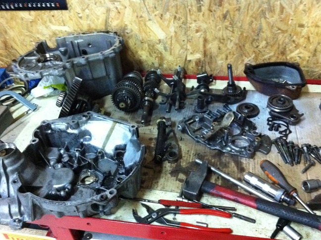

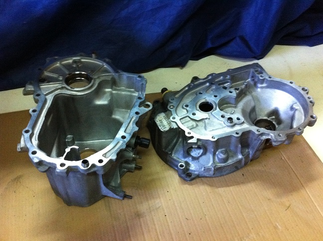

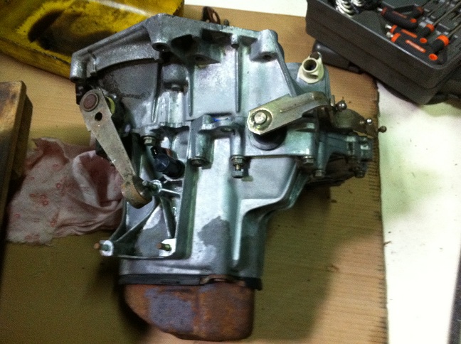

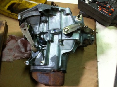

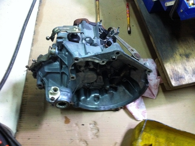

un peu de nouvelle de la boite,
je n'ai pas pu y travailler beaucoup car j'ai des problème de champs d’épandage de ma fosse septique alors vous comprenez dans la vie il y a des priorités ...<_<

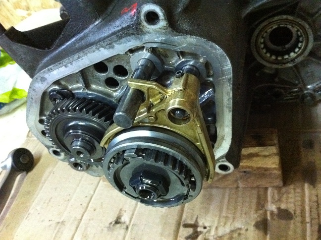

tous d'abord démontage de la boite 2ca07 et la surprise lors du démontage du carter de cinquième,fourchette en bronze de la je me dit que j'ai un peu de vaine car je pourrais les remonter dans la 2ca43. :rolleyes:
ensuite passage de la 2ca43 au kartcher.

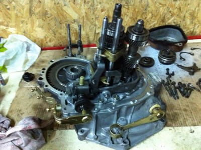

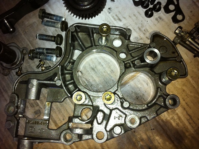

salut tous le monde,
un peu de nouvelle de ma boite,démontage entière et nettoyage de toute les pièces.
quelqu'un peu me dire pourquoi en démontant j'ai retrouver du loctite rouge sous cette pièces,est ce coller ou tous simplement c'est le frein filet qui a déborder des vis de maintient du support d'arbre primaire et secondaire.
sinon commande des différents joint et des roulements ainsi que de l’écrou de 5éme et de la rondelle élastique avec le clips etc... :ok:
Et pour le champs d’épandage j'attends le sable livraison prévu demain normalement alors du boulot en perspective :crying:

Messages : 5065
A remercié : 68 fois
A été remercié : 275 fois
Re: un nouveau de plus
Pour moi, cette pièce n'est pas collée, mais simplement tenue par les vis serrées au couple.
Pas de souci d'étanchéité à ce niveau là non plus.
Des restes de frein filet je suppose...

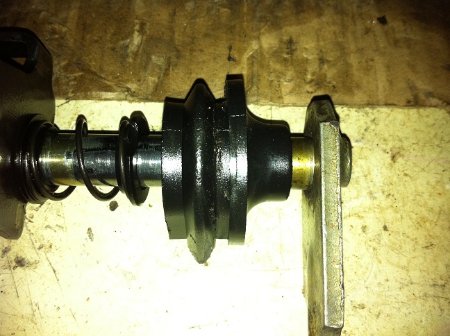

sinon j'ai commander les pièces chez peugeot mais le joint de butée est NFP donc si quelqu'un a ça chez lui je suis preneur car je ne veux pas remonter celui qu'il y avait car il est craqueler.
petite photo de la pièces rechercher:

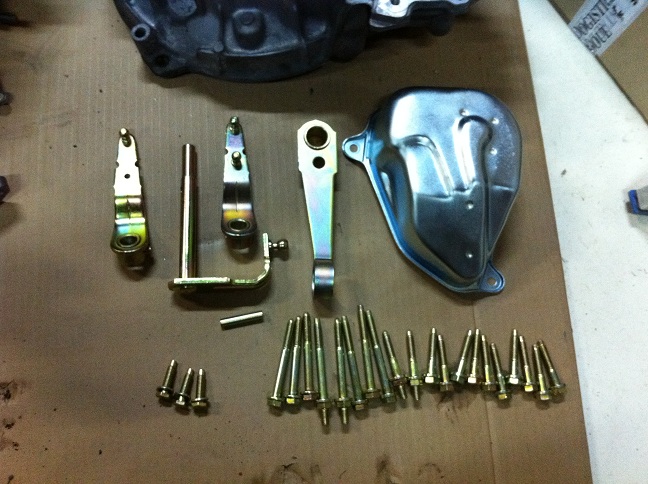

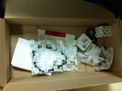

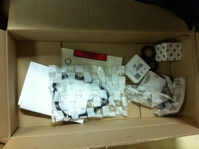

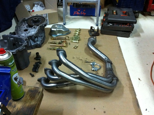

salut a tous,
aujourd'hui j'ai reçu toute les pièces de nass olivier c'est trop beau quand c'est neuf. :wub:
les pièces pour la réfection de la boite de chez peugeot.
et un joli collecteur qui ira a merveille dans mon compartiment moteur.
et pour le joint de butee qui est NFP chez peugeot,piedplanche m'en a trouver un,j'en profite pour te remercier :ok:
remontage prévu peu être dans le weekend.

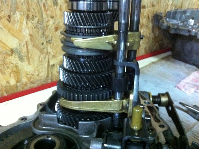

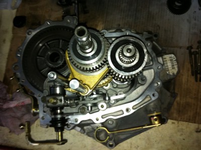

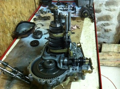

Un peu de nouvelle de ma boite a vitesse.
Après avoir fini mon champ d’épandage hier,j'ai pu me consacrer a ma boite en fin de journée aujourd'hui.

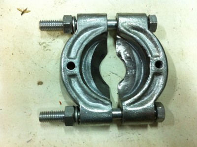

remplacement des roulements,pour ça j'ai investi dans un decolleur de roulement que j'ai du modifier car il ne passer pas entre les roulements et les pignons trop peu d'espace. :angry:
Ensuite remontage de toutes la pignonnerie et des fourchettes avec toutes les pièces électrozinguées de nass olivier et du joint de butée de piedplanche.
voila pour aujourd'hui. :ok:
