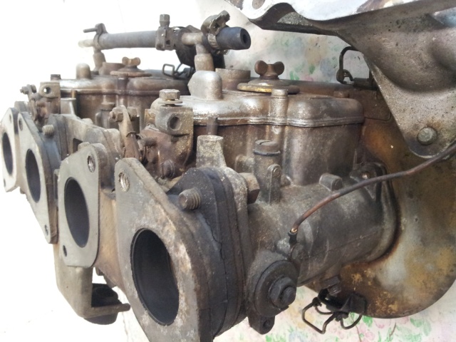

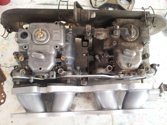

un carbu de pret
reste a faire pareil sur le deuxieme

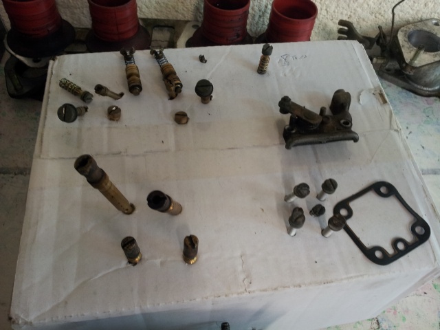

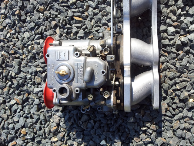

n continu sur les carbus, montage des cales rigides, avec tout les joints neufs:7
puis j'ai commencé a remonté quelques pièces intérieur:
et pour finir, reponçage et dernière couche dans le coffre:

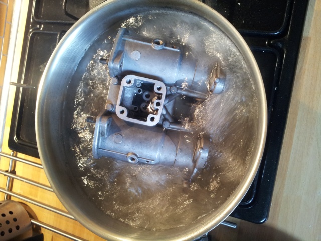

Re: [JMKe] : 205 Rallye de 88 début remontage
Bien vu le nettoyage carbu !

jean a écrit :Bien vu le nettoyage carbu !
...dans la marmite au milieu des pattes :mrgreen:

Message par jeremy30 »
c'est quoi ta recette pour le nettoyage des carbu? <oo> :wub:

Pour le nettoyage carbu:
1, mettre discretement un bidon de vinaigre menager dans le caddie pendant que vous faites les courses avec maman
2, payer le coiffeur ou autre institu de beauté a maman afin d'etre seul
3, une fois 2 ok on peut commencer
4, prenez votre vieille marmite et mélangez 3/4 d'eau pour 1/4 de vinaigre
5 faire bouillir pendant 30 min maxi
6 sortez le du bain et frottez a la brosse a dent , prenez celle de votre femme pas la votre!
7 prenez votre temps de bien brosser
8 bien sechez a la soufflette
9 ranger tout le bordel avant que maman rentre et ouvrer les fenetres car ca pu
10 bisous a toutes les femmes♡♡♡
Et tu démontes les roulements d'axe pour éviter de les voir se dégraisser et mourir prématurément ensuite ?
J'ai fait la même chose mais avec du jus de citron ;) mais par contre la ligne "2" je ne l'avais pas faite :lol: , je vous raconte pas la suite :ph34r: .

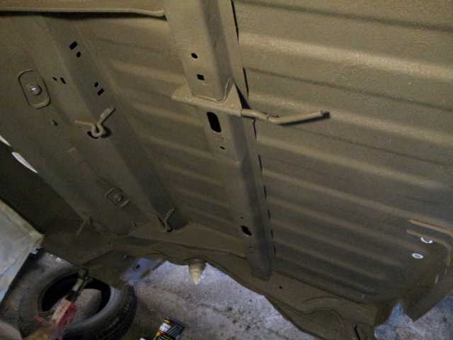

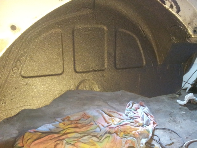

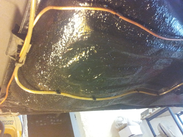

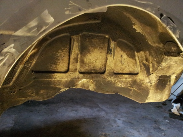

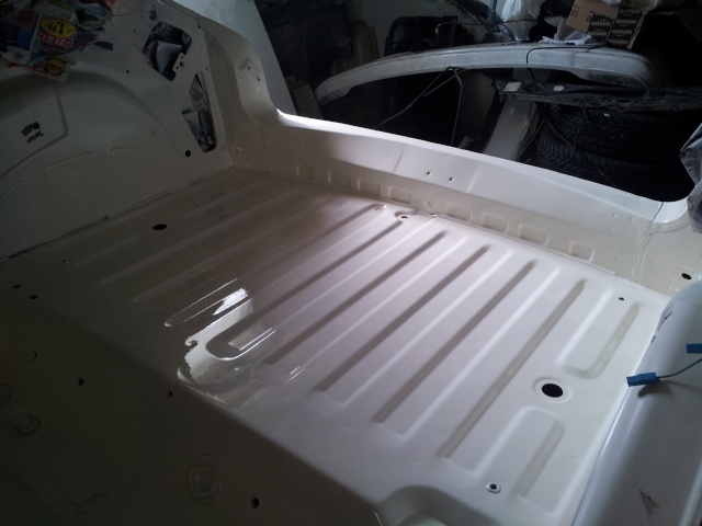

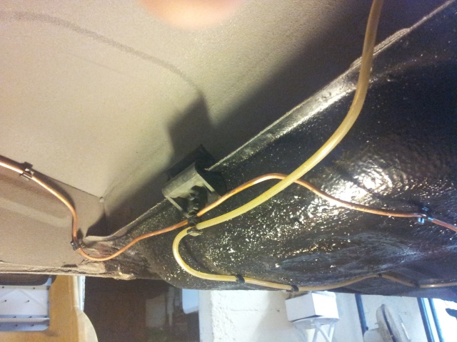

Travaux de la semaine,
nettoyage passage de roues arrière;

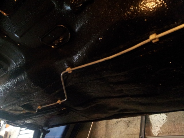

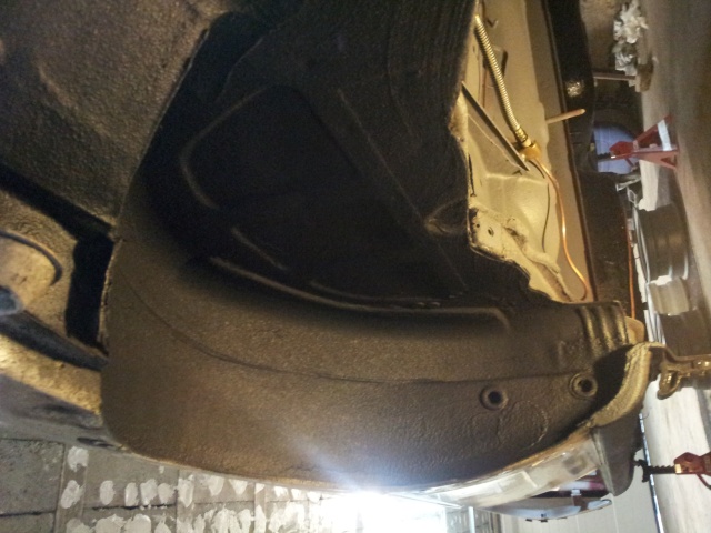

puis passage anti gravillon:

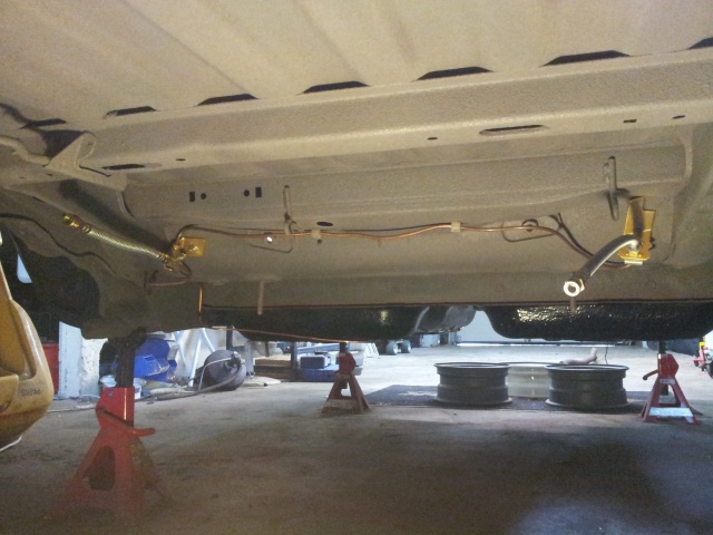

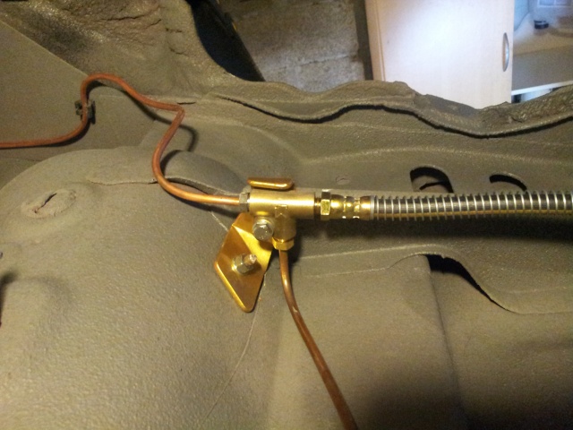

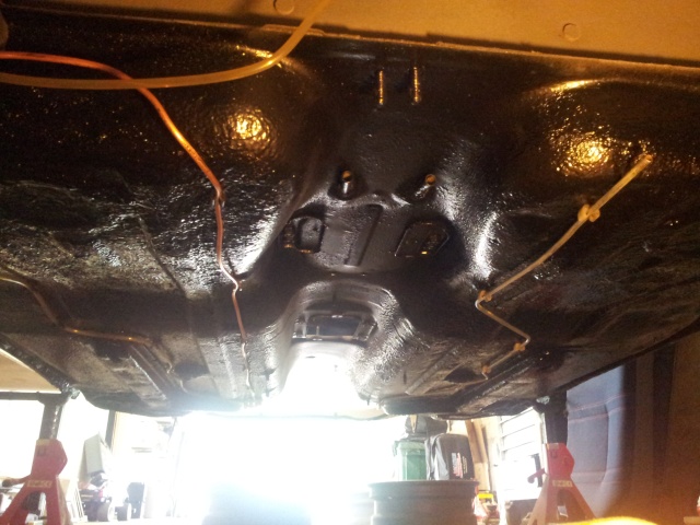

apres un repassage d'anti gravillon gris sous la partie arrière:

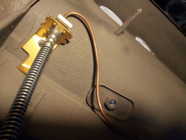

début de remontage:

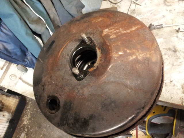

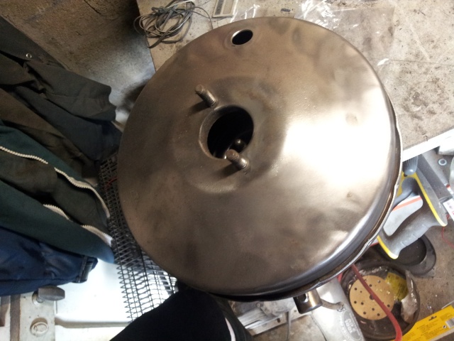

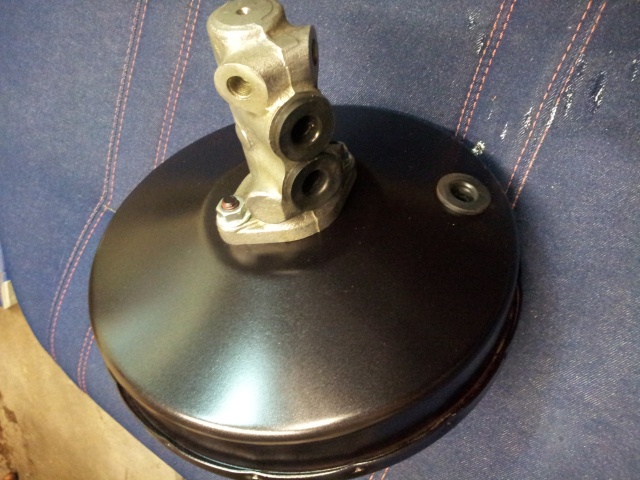

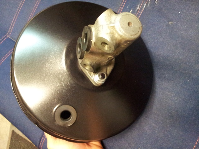

par la suite j'ai décapé et repeins le mastervac:
avant;
pendant:
apres;
