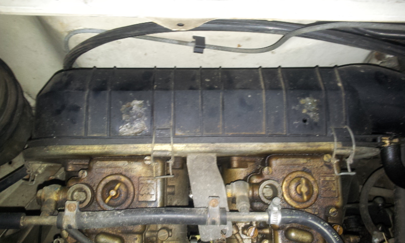

Ce qu'on appelle boite à air, c'est la boite qui vient couvrir les 4 cornets de tes Weber....
On a l'impression que cette boite à des trous.... C'est courant d'en avoir.

Moi je parlais d une boite cylindrique en metal avec un couvercle en plastique pour remplacer le cone.
Je ferai une photo de plus pret demain.

Re: 205 rallye
Ca c'est la boite du filtre à air.Sacado a écrit :Moi je parlais d une boite cylindrique en metal avec un couvercle en plastique pour remplacer le cone.
Comme dit Bob63 la boite à air c'est le volume d'air filtré qui est à l'entrée des carbus. Là tu as celle d'origine. Elle est souvent percée à cause des vapeurs d'essence qui empêche le démarage à chaud... Là la notion d'air filtré devient plus aléatoire

Merci pour ces informations. A chaud elle démarre très bien. A froid c est plus compliqué.
Je vais faire regler les carbu, je verrais bien.

Re: 205 rallye
Les pros qui savent régler des doubles weber ne courent pas les rues.
Et pour bien régler, il faut avant tout s'assurer que tout est impeccable, pas de prise d'air, propre, aligné, joints étanches...
Bref, t'attends pas à des miracles si tu n'es pas certains d'avoir des carbus nickel.

Ah voilà, non elle n'a pas de troutrous !!Sacado a écrit :Je pense que ca devrait le faire ;-)
merci pour la photo, il m'avait semblé hier sur ta photo qu'elle était perforé.
Fait moins de bruit comme ça !!

Re: 205 rallye
Je parle pas de la boite à air, mais de l'état des carbus...

C est propre et la personne qui va les regler est un pro.
Je verrai bien.
Demain je vais aller chercher les vis du cache distrib et un cable d accelerateur.
Je verrai bien.

Ah oui, là y'a du boulot, un peu d'huile de coude et seront tout beau !!jean a écrit :Je parle pas de la boite à air, mais de l'état des carbus...
Reste à voir l'intérieur .... ??????????

Re: 205 rallye
La saleté apparente ca gêne pas en effet, faut surtout que dedans les conduits soient propres, les vis et pointeaux non usés, les joints en bon etat et les gicleurs pas bouchés. Avec une admission etanche, un allumage calé, des bougies récentes, un jeu au soupape correct et un échappement sans fuite, il devrait faire un bon reglagle.
Tu nous diras ce que ça donne

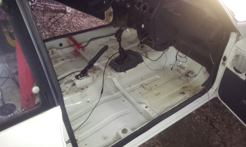

Est ce que ca se trouve en neuf la moumoute sous la moquette?
En tout cas elle est saine :-)

Re: 205 rallye
Le plancher à l'air propre
C'est pas un nettoyage que tu nous fais
tu attaques direct les choses sérieuses
Pour la mousse insonorisante, je sais que tu peux la trouver chez Occaparts
http://www.occaparts.fr/occaparts/index ... uct_id=497
