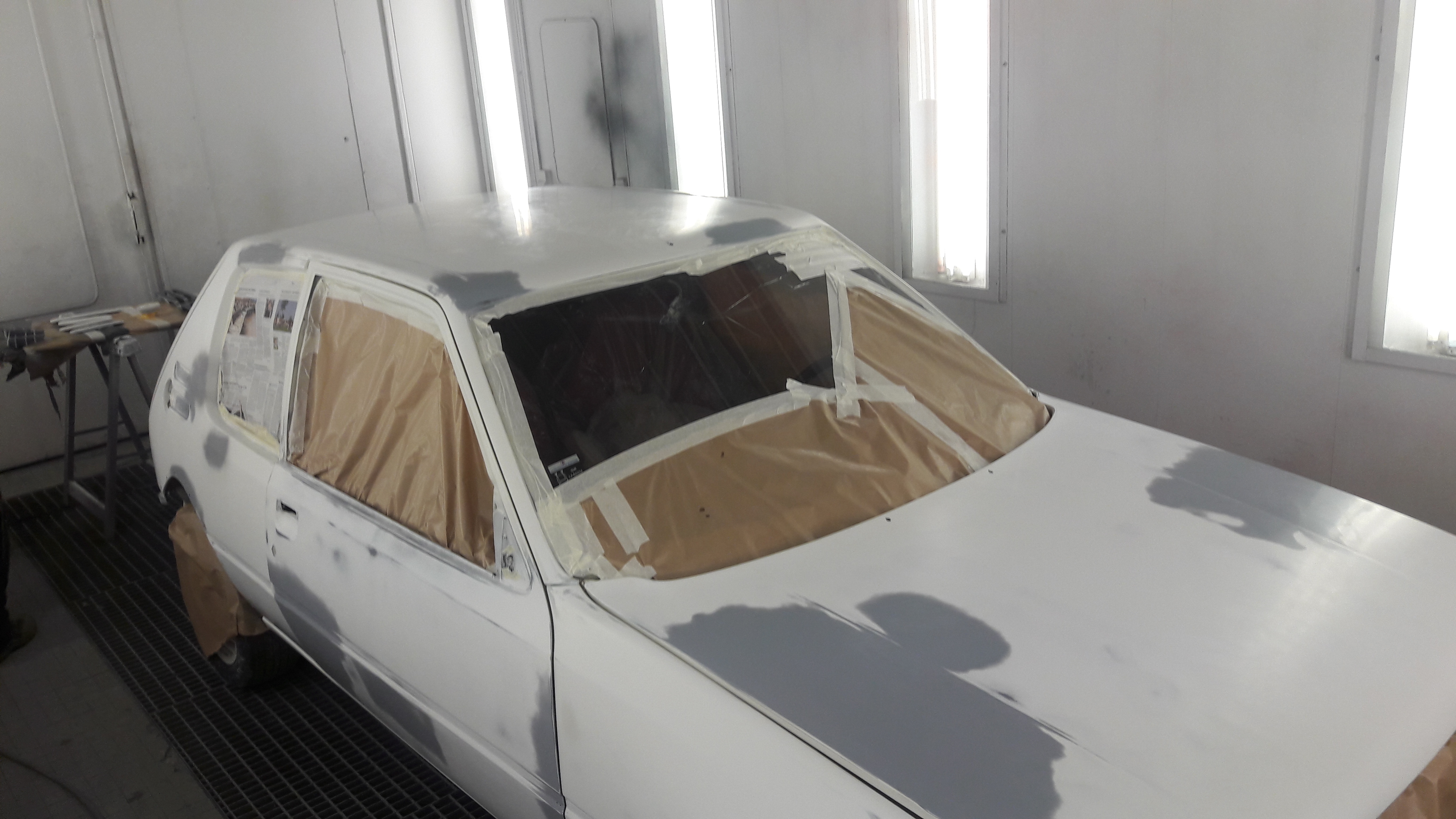

de retour enfin on on voit la fin sa fait du boulot je compte plus mes heures :( :angry: la caisse poncé a la cale en appret 2kgs ensuite bombe noir mat sur toute la caisse ,et reponcer 120,320,500,et fini papier a l,eau .une autre couche d,appret et poncage a l,eau ,nettoyage camouflage degraissage et c'est parti peinture

la 1er appret

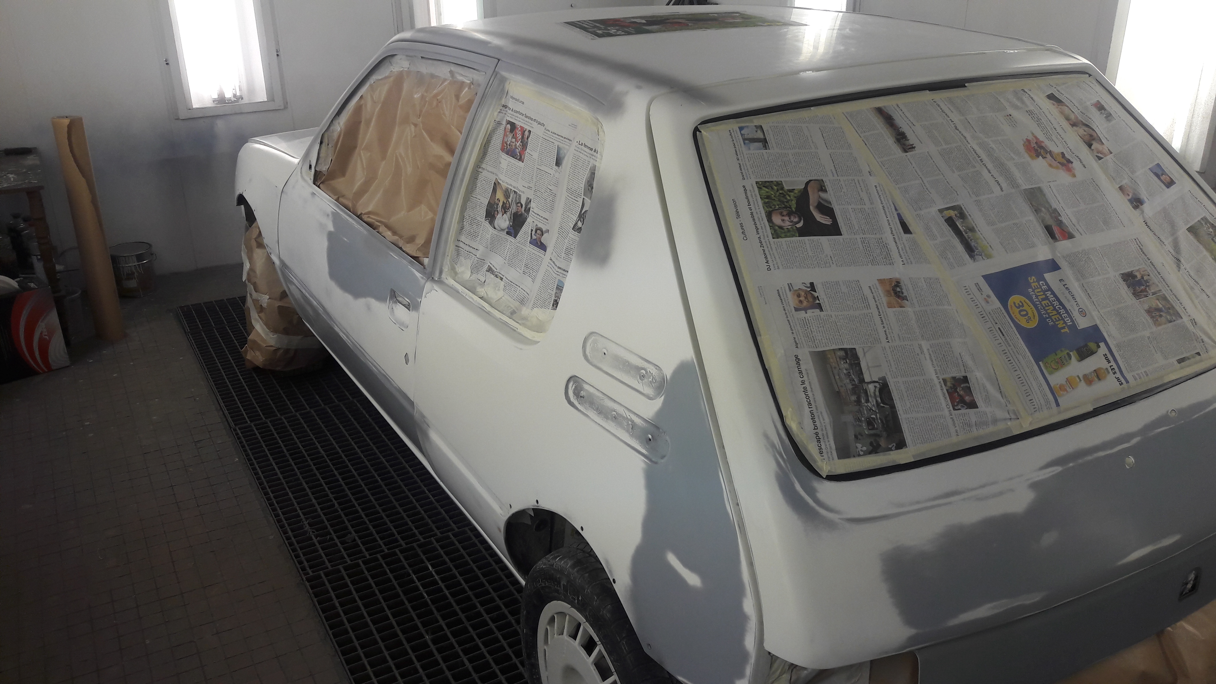

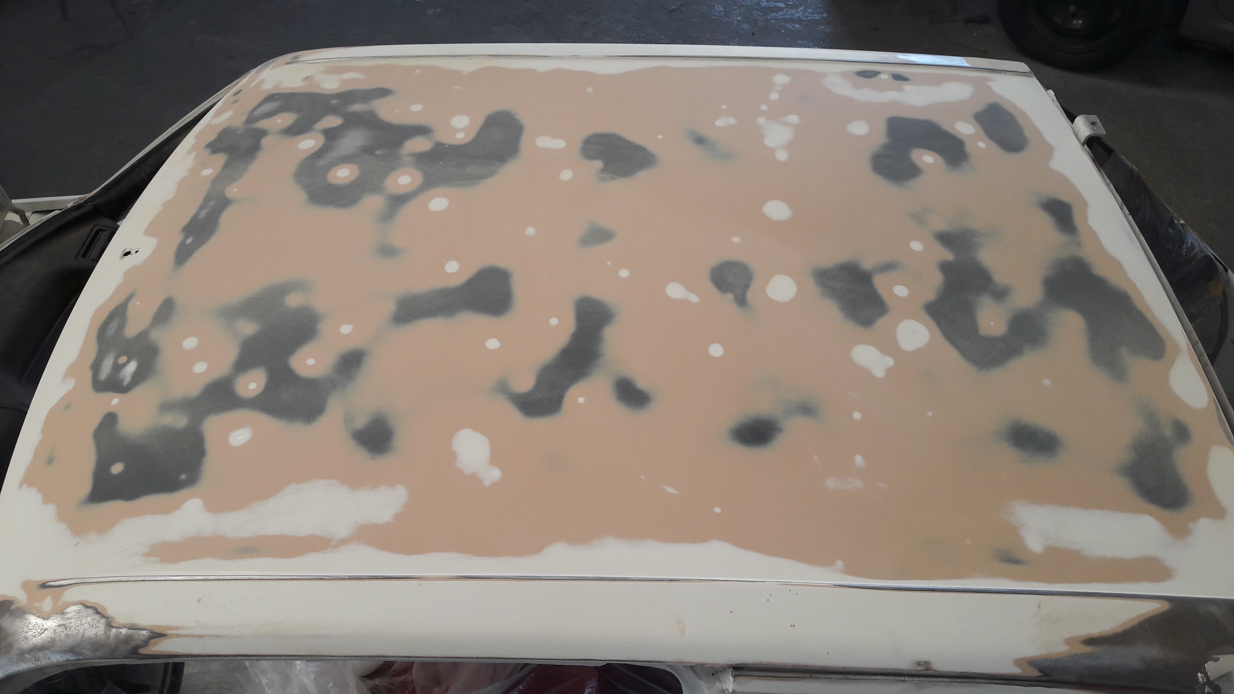

j,avait oublié le meilleur le pavillon avant 100bosses <oo>

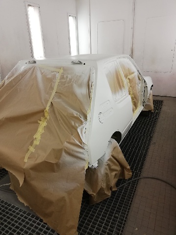

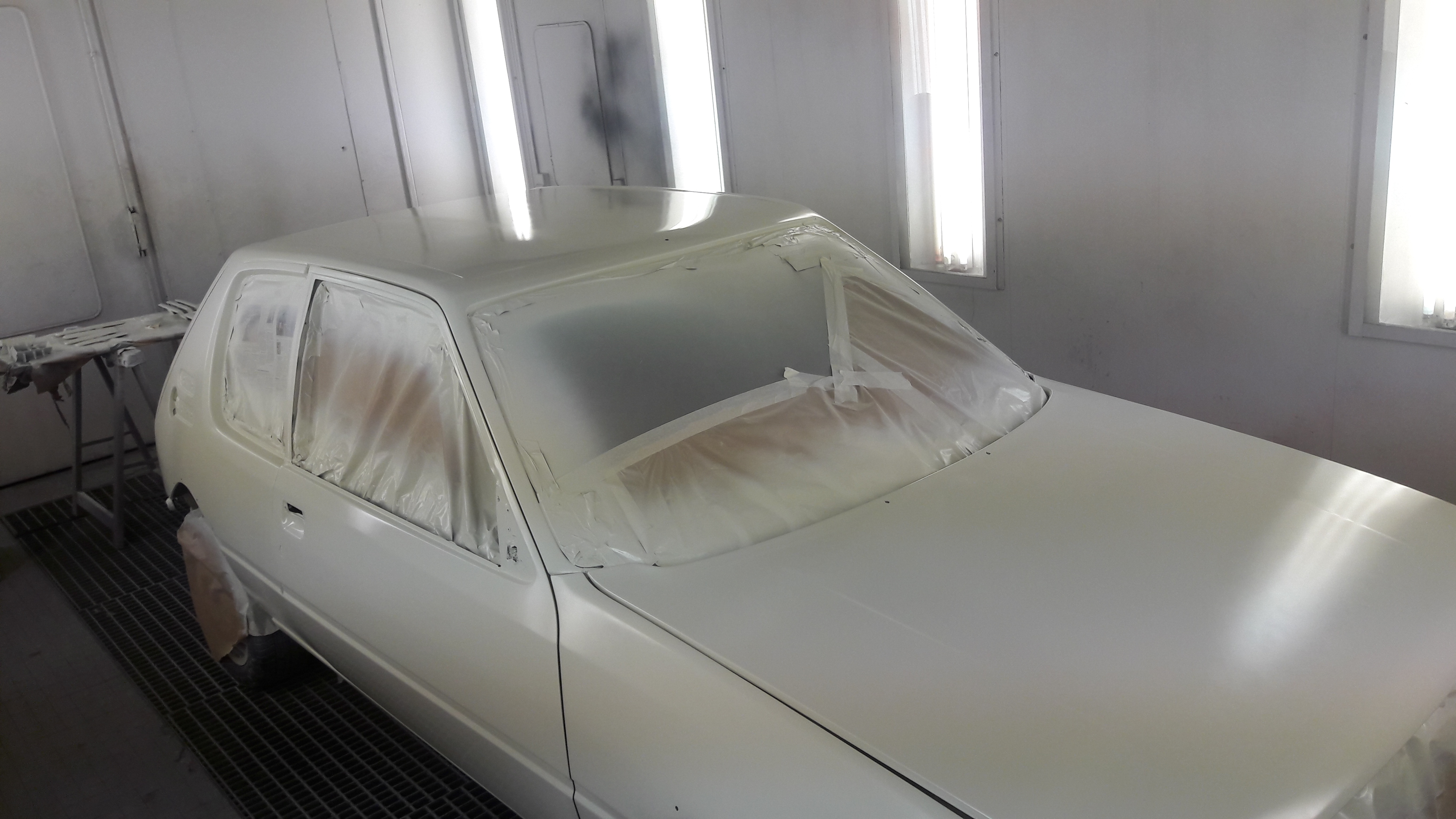

ensuite roule en cabine

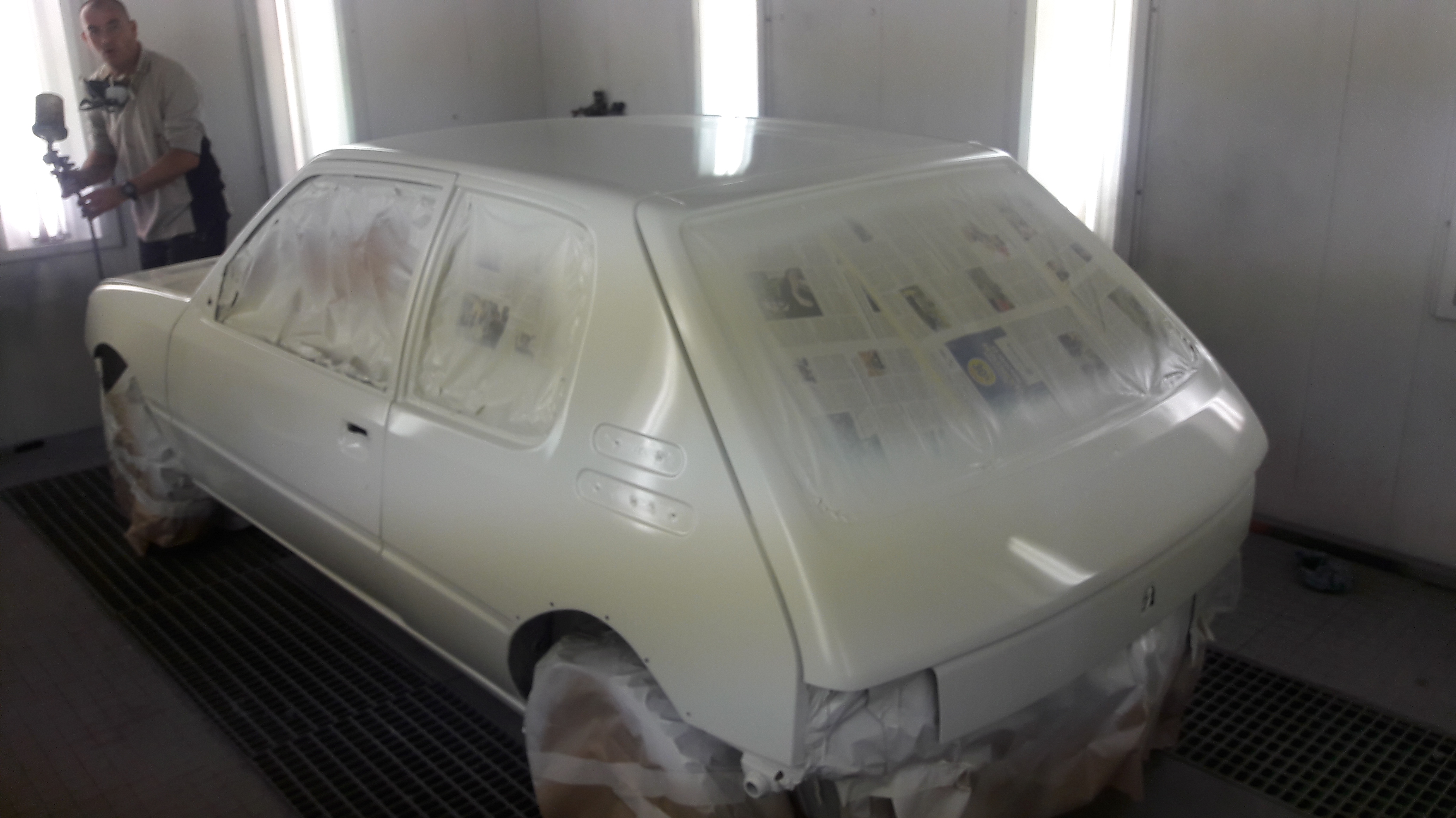

3 couche de base
david9
Messages : 432
Enregistré le : 24 mars 2009, 14:29
Localisation : vendee
A remercié : 6 fois
A été remercié : 15 fois
Re: 205 Rallye 1988 et 1992 dans le 85
Message par david9 »
et 2kgs de verni

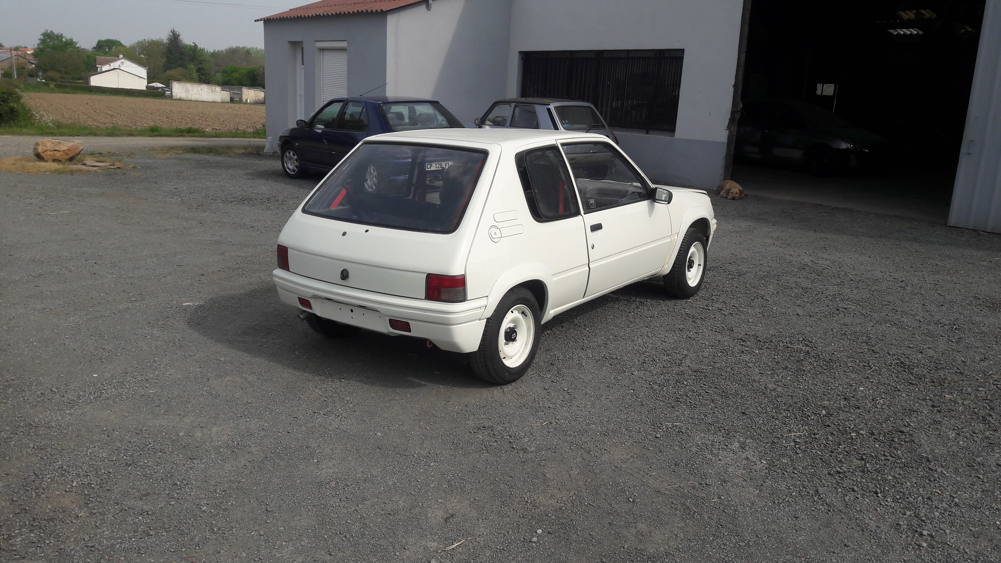

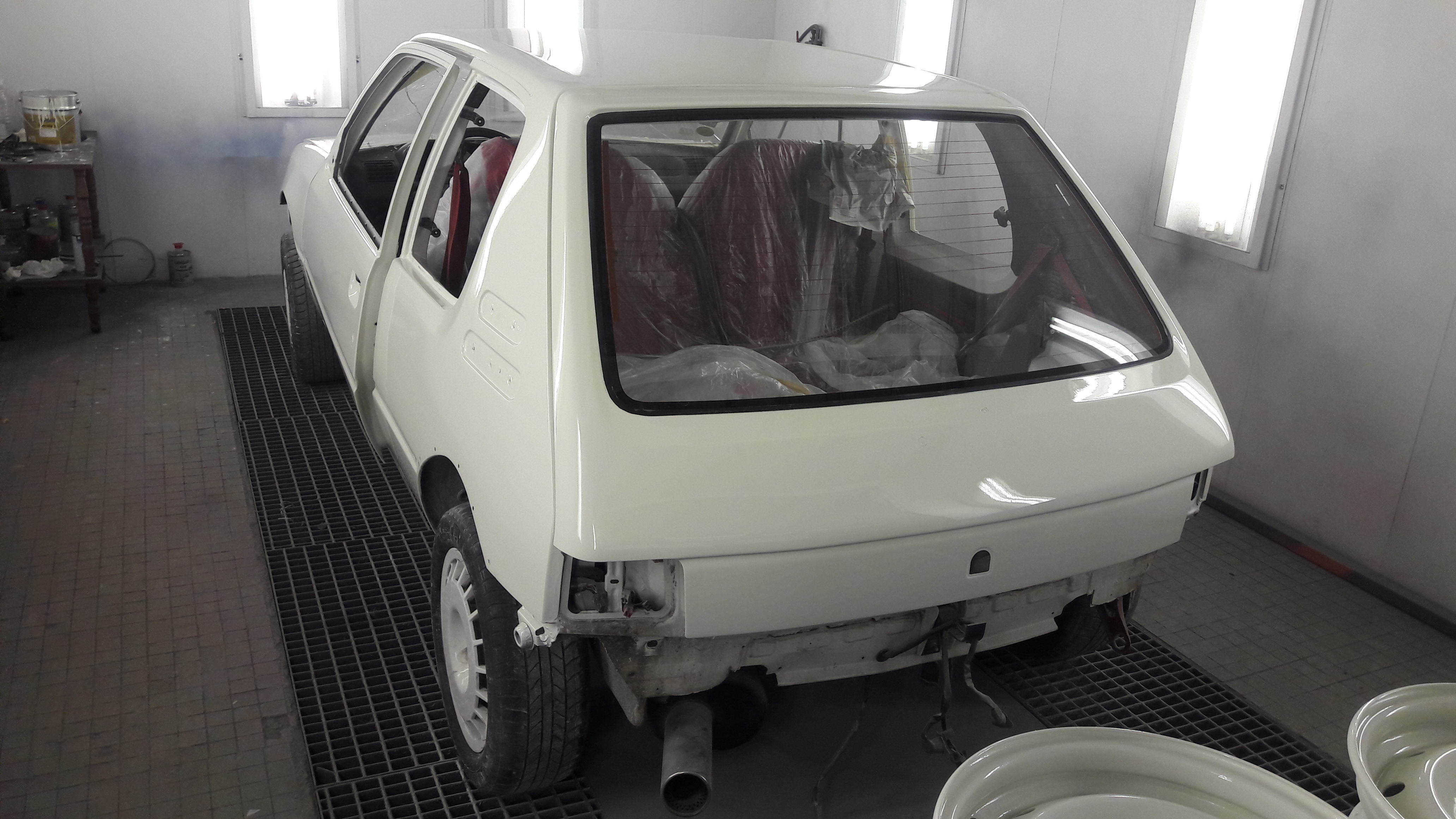

decamouflage 3 heures plus tard :ok:

je la laisse en cabine 48h pour un bon séchage et lundi on commence le remontage :ok:
Messages : 37370
A remercié : 2606 fois
A été remercié : 1778 fois
Tu ne crains pas le jaunissement de ton verni sur le blanc ? :)

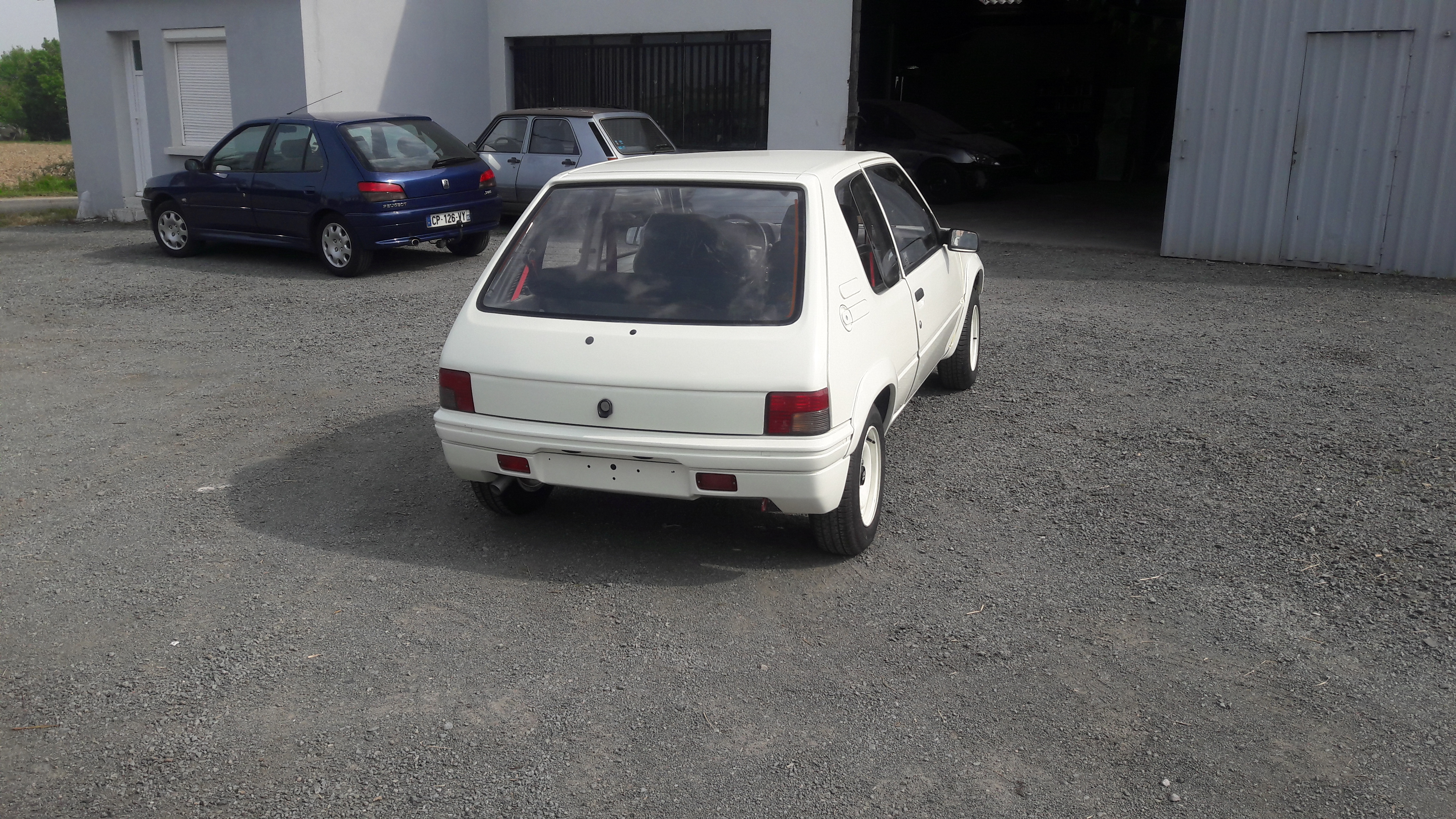

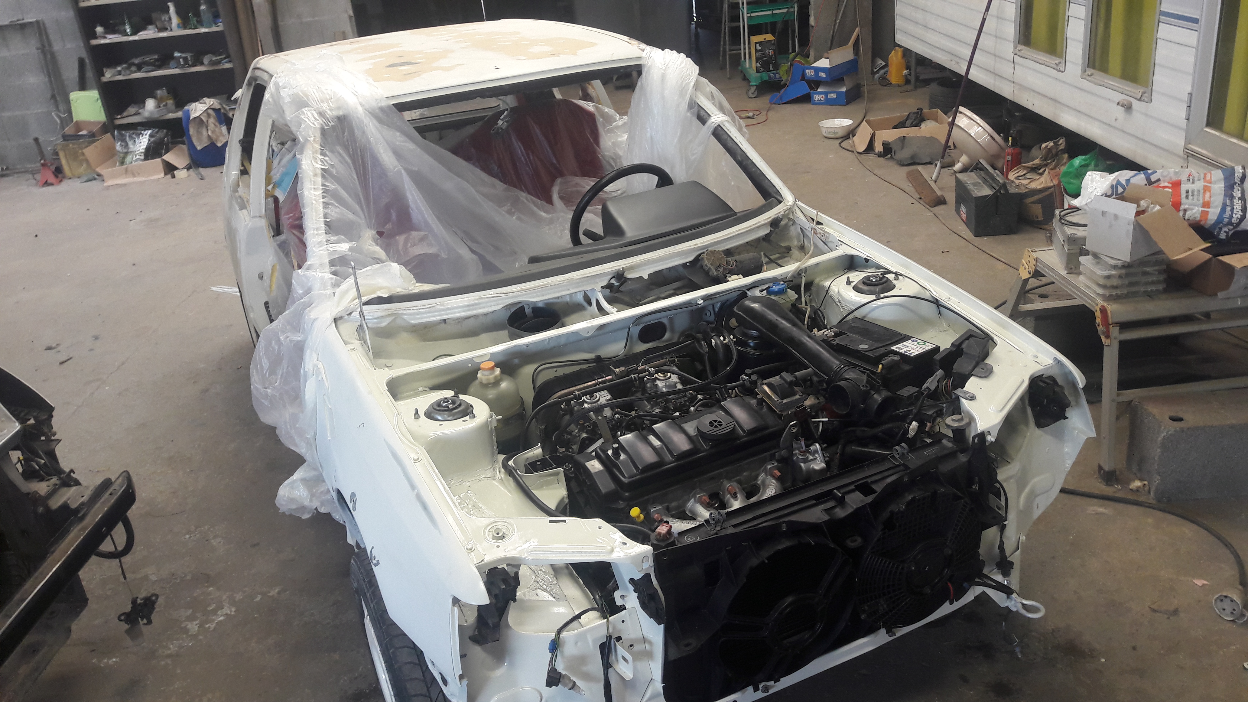

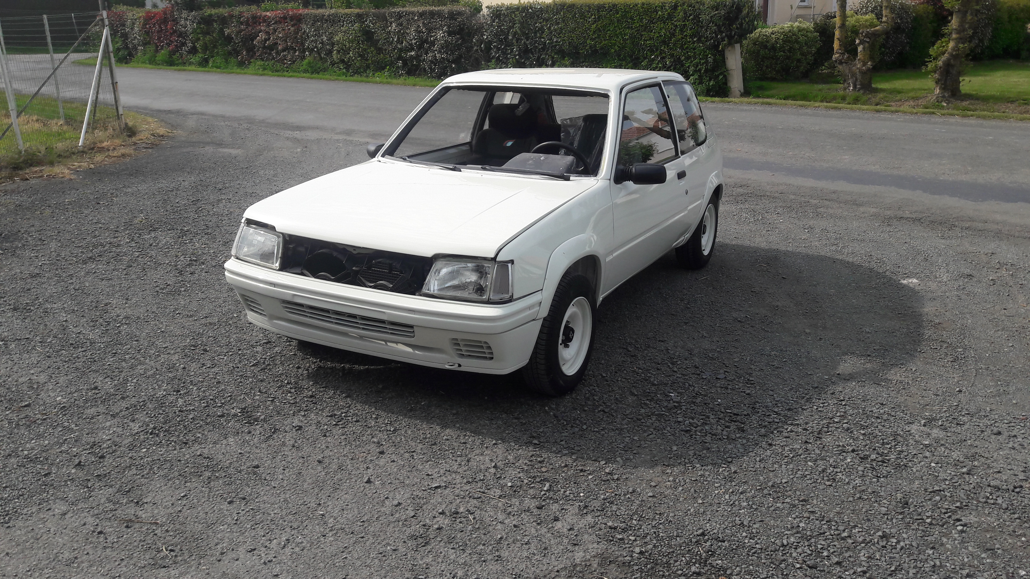

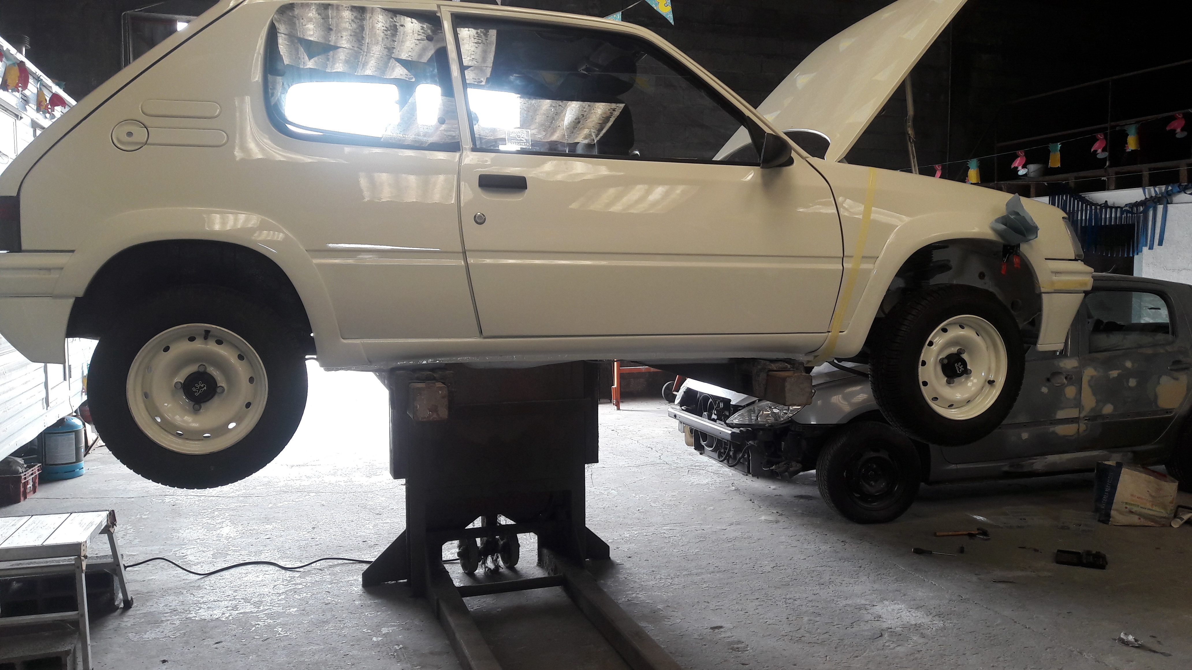

j,ai tout remonter vitre serrure joints extension d,ailes roues :ok: :ok: :ok: :ok: reste le pare brise 30l d,essence et c,est parti :mrgreen:

pour repondre au jaunissement ,tout depend du verni que tu prend les verni depuis 15 ans sont jaunes pour les nouvelles teintes moi jai mon fournisseur et verni transparent :ok: :ok: :ok:
