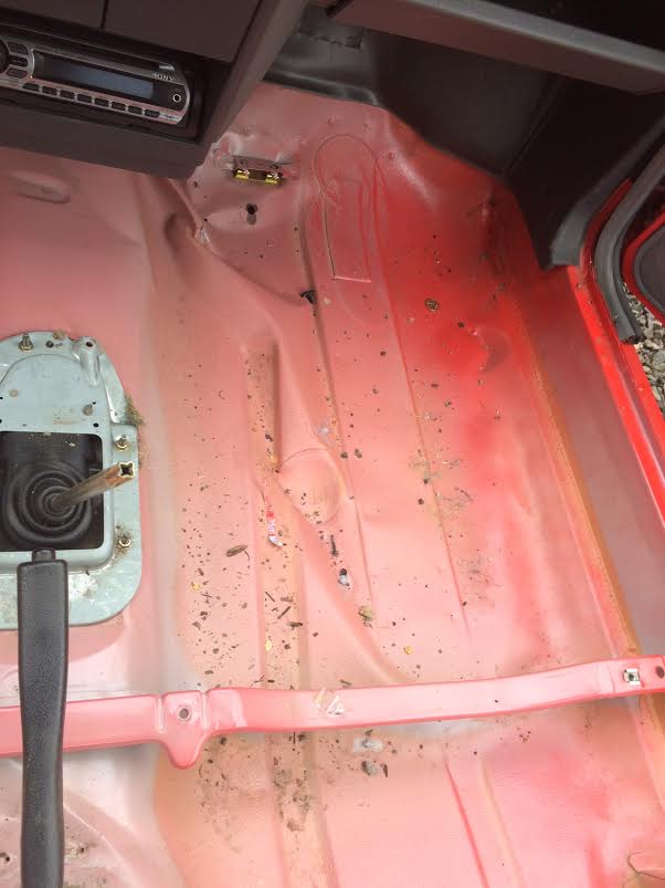

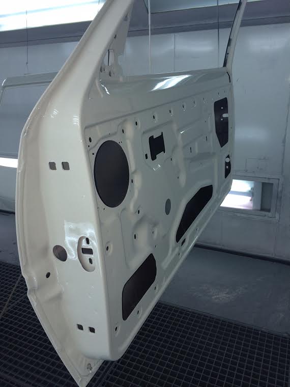

Voici une photo du plancher de ma donneuse d'organes :wacko:

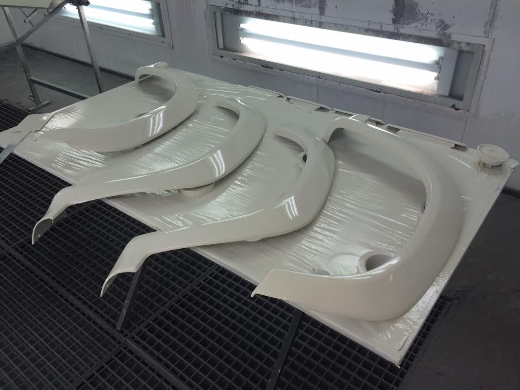

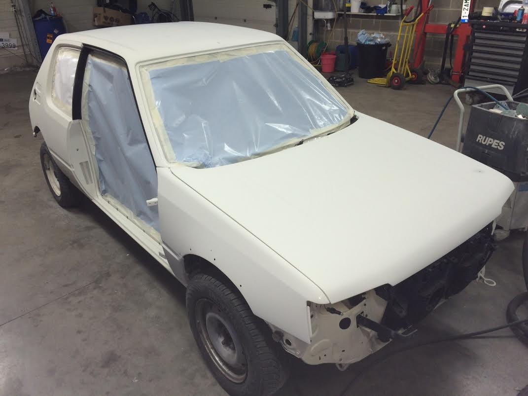

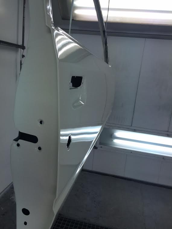

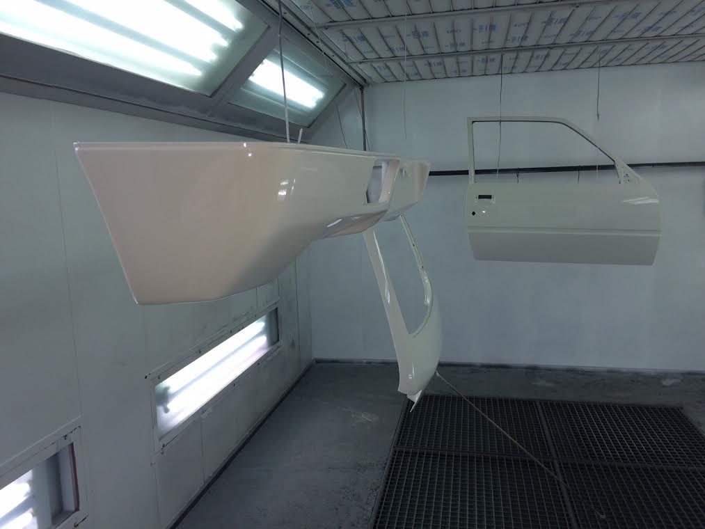

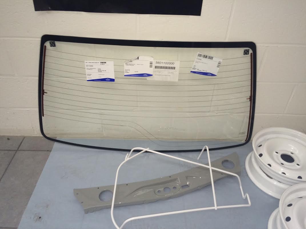

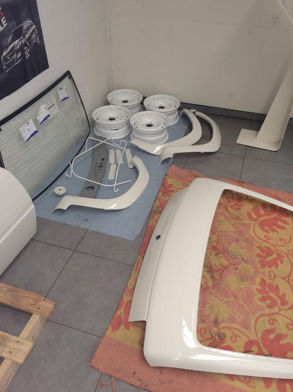

Bonjour , un peu de peinture aujourd'hui fin de journée :lol:

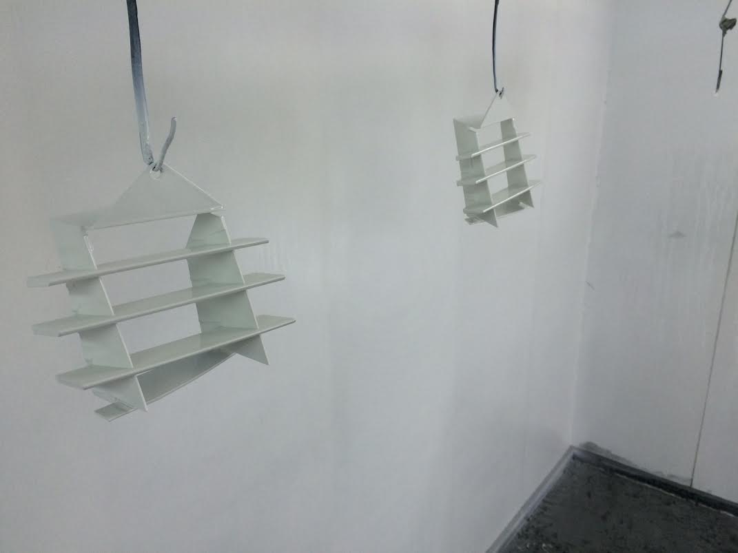

Bonsoir , je suis de très mauvaise humeur car je dois recommencer la peinture sur ma rallye :angry: et oui j'ai fait la connerie de vouloir bien faire en la peignant en revernie :boxe: et aujourd'hui j'ai présenté les élargisseurs dessus et là catastrophe la teinte n'a rien a voire (plus jaune) donc j'ai passé mon temps a faire des plaquettes ( échantillon ) avec des fonds différents et la sur 4 plaquettes 4 différentes couleurs :wacko: donc j'ai sonné chez dupont pour pousser une petite gueulante et la ils m'ont répondu oui on sait on a un problème avec le blanc ewt de chez peugeot il ne couvre pas :boxe: :boxe: :boxe: Donc il me conseille de peindre toute l'auto en brillant direct :blink:
Je suis dégouté !!!

Il n'y a malheureusement pas que Dupont qui a des soucis avec les teintes qui ne couvrent pas! :crying:
On ne peut pas tout avoir...l'Europe, les écolos et...du blanc meije! :mrgreen:

Dans le genre, ma rallye peinte en 2010 est passée chez le carrossier pour quelques rectifs d'usage ce début de mois.
Et bien très nettement, une fois la rallye dans la cabine éclairée pour inspection visuelle et avec l'œil du pro... Le blanc meije EWT "à l'eau" appliqué en 2010 montre une différence de teinte entre carrosserie et extensions. Le vieillissement sur 5 ans est différent entre les supports.
C'est ainsi, moi ça ne me perturbe pas plus que ça surtout une fois la rallye dehors. Sinon on s'en sort pas. :wacko:

Oui c'est vrai tu as raison jean , sauf que sur une complète comme l'a fait Alix , il y a de quoi avoir lers boules sévère , .....car il doit tout refaire.
D'où peut être l'importance de peindre tout avec la même peinture , ......et le même jour. :ok:

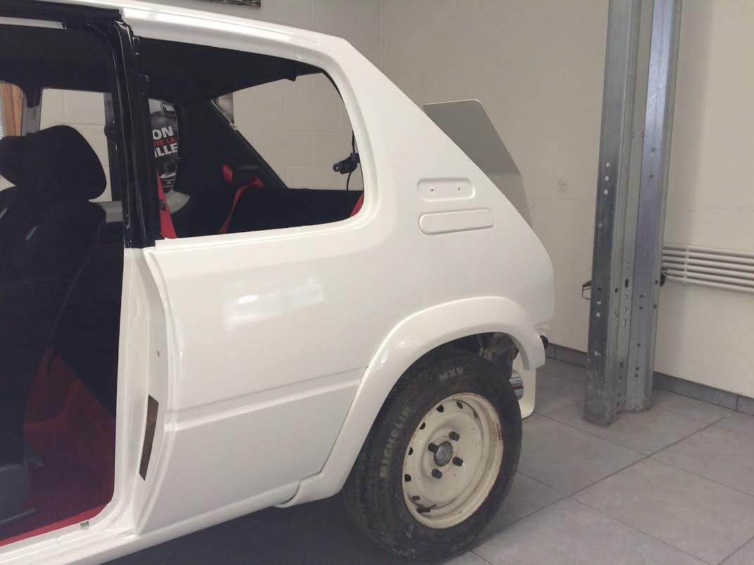

Ben si j'avais su j'aurais direct fait en brillant direct :wacko:

suite ...

Bien sûr fifi,...mais sur une complète,ce ne doit pas non plus être un patchwork de blancs.
Ce doit être vraiment uniforme. :ok:
