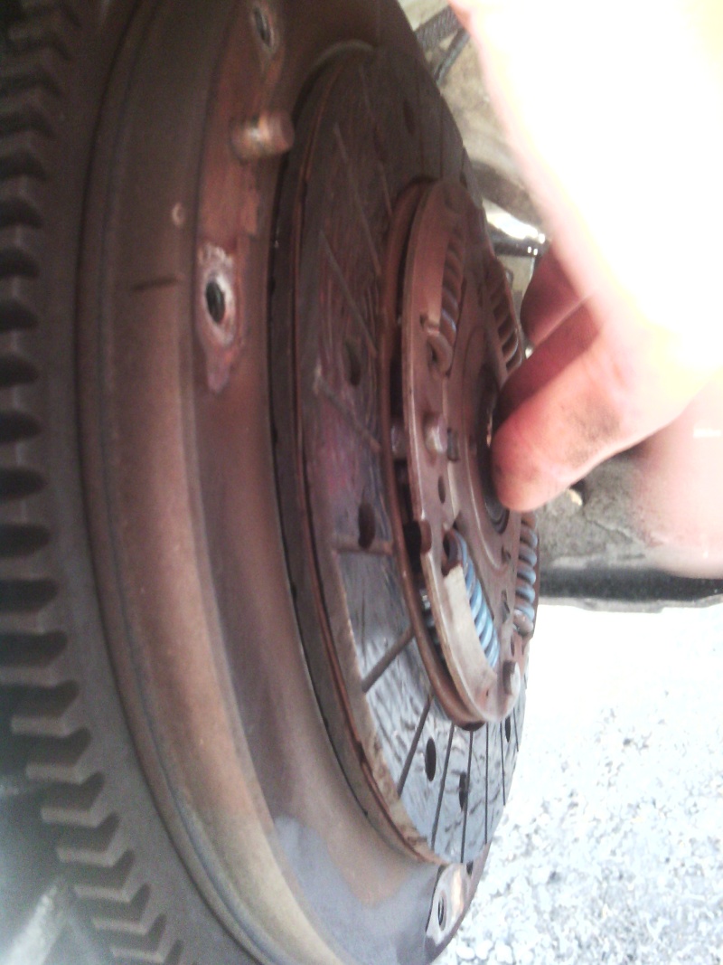

Il etait pas a l'envers? :blink:

non j'ai essayé avec mon cousin qui est mécano
et ce n'est pas possible de le mettre a l'envers

si, il se monte a l'envers, mais tu t'en aperçois au premier tour de clé (dans le neiman), j'ai es déjà fait l'amer expérience :angry:
y'a pas une couille sur le diamètre de l'embrayage ou sur le volant moteur qui serait pas le bon ?

ça marchait très bien juste la pédales qui était raide
et non JMKE je te confirme celui que j'ai sur la rallye, si je le met a l'envers je suis a 1,5cm du volant moteur
je te ferai des photos ce soir :ok:

comme promis les photos
bon sens
et mauvais sens

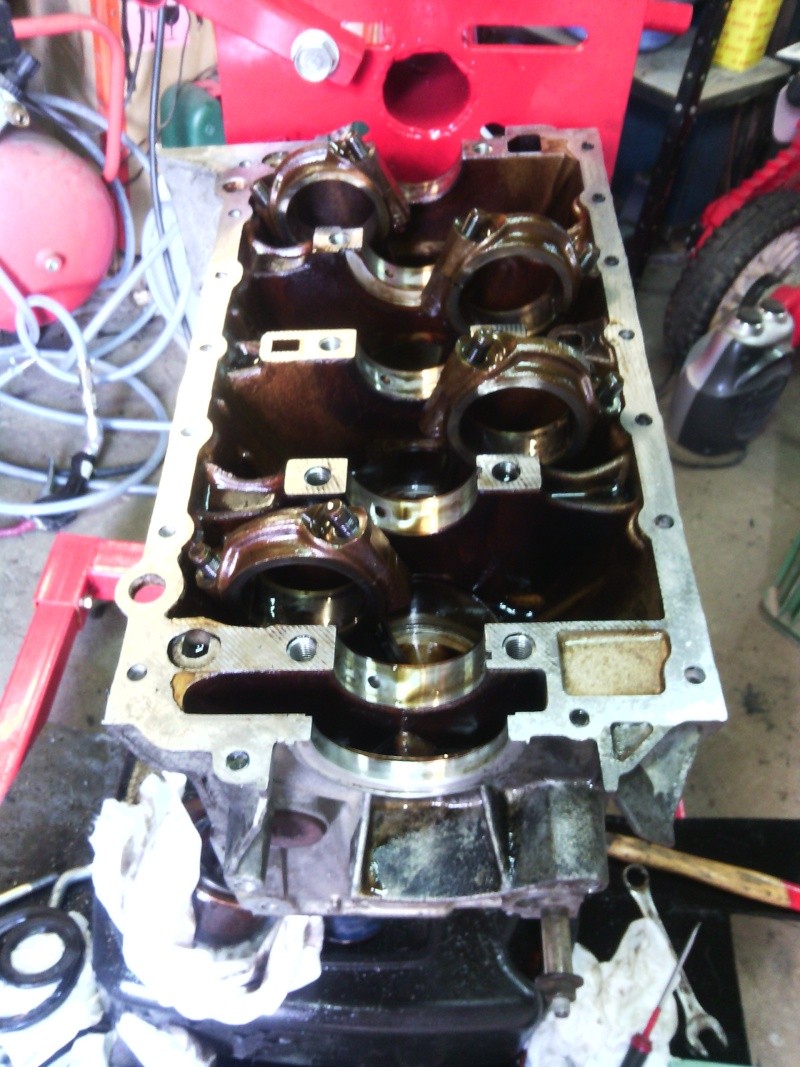

Voila merci à vovo pour son aide ;)

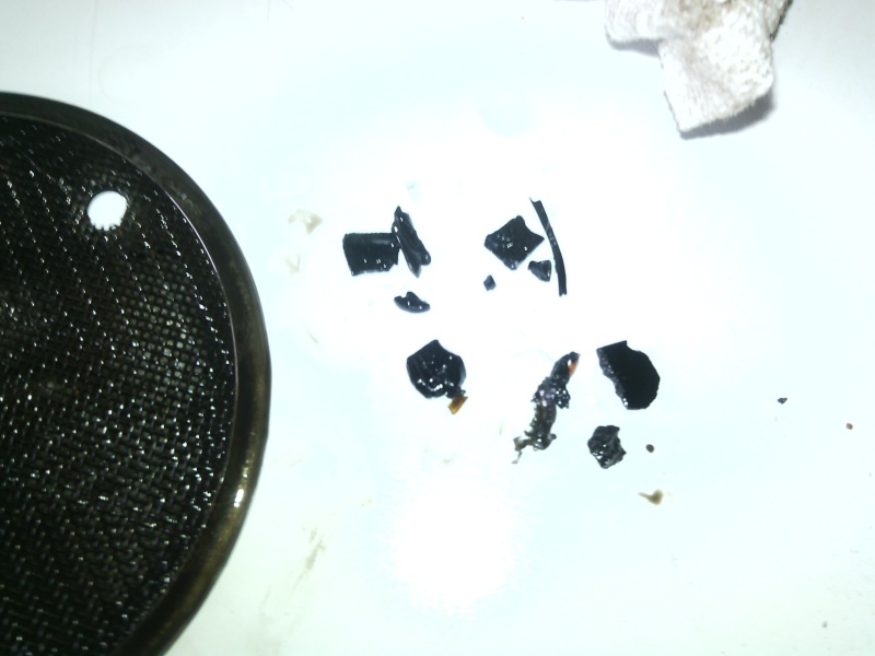

Petit morceau de plastique dur retrouvé dans le filtre de la pompe a huile :blink:

c'est pas un morceau d'entretoise de cache culbuteur ?

Oui après recherche c'est bien cela bien vu baptiste :ok:
En même temps dans le moteur il y a pas 36 truc en plastique ;)

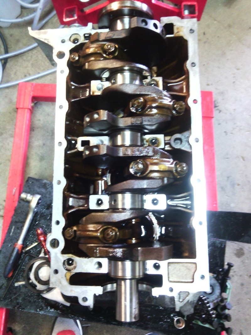

Salut steven , alors pas de mauvaises surprises au demontage ? En tout cas au vu de tes photos , cela m a l air correct pour un moteur qui approchait les 190000 kms !

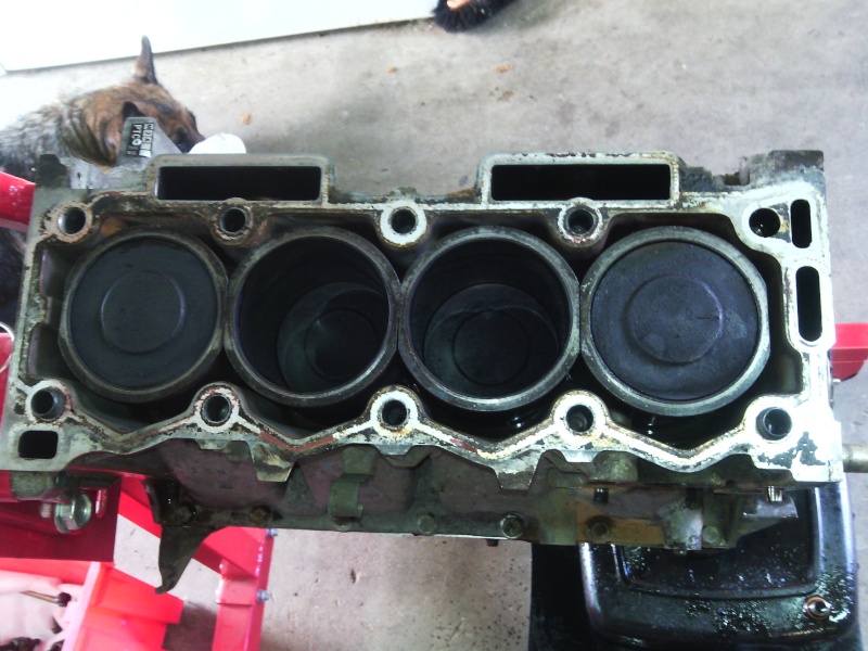

j'ai un pistons qui est très gras par rapport au 3 autres et la soupape d'admission est dans le même état
je pense que le joint de queue de soupapes est HS
sinon a première vu pas de problème mais j'ai pas l’œil du mécano, j'ai un cousin qui vient voir ça mardi soir finir l'expertise et le démontage des cylindres qu'il emmènera pour les déglacé

stevendesrallye a écrit :j'ai un pistons qui est très gras par rapport au 3 autres et la soupape d'admission est dans le même état
Oui , cela peut etre aussi une richesse plus importante sur ce cylindre , mais vu qu elle fumait , tes joints de queue de soupape ne devaient plus etre de premiere jeunesse ! Sinon ton joint de culasse etait mort comme le mien ? Si je comprends bien tu as décidé de refaire entièrement ton moteur comme je l ai fait sur le mien ?
