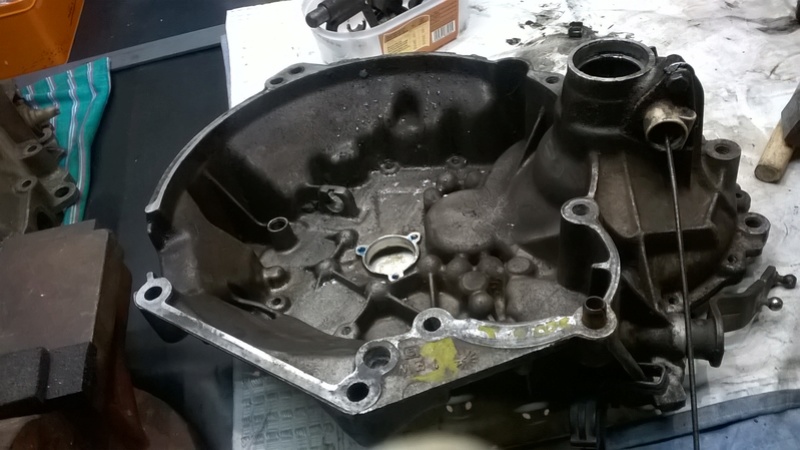

le bloc opératoire est pret pour demain.... :D
Messages : 2918
Has thanked : 400 times
Been thanked : 259 times
Re: 205 Rallye N°2 - 1988

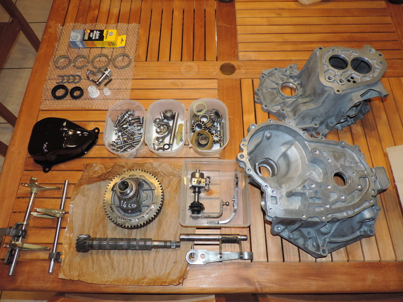

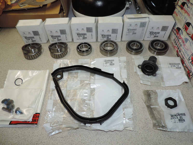

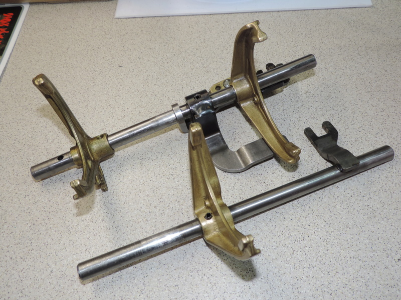

ok, super docteur :ok:

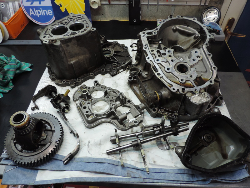

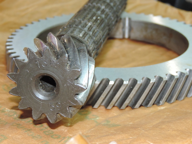

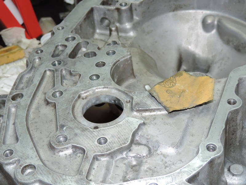

après plusieurs heures de nettoyage...
tant qu'à faire, on va monter ça... :rolleyes:

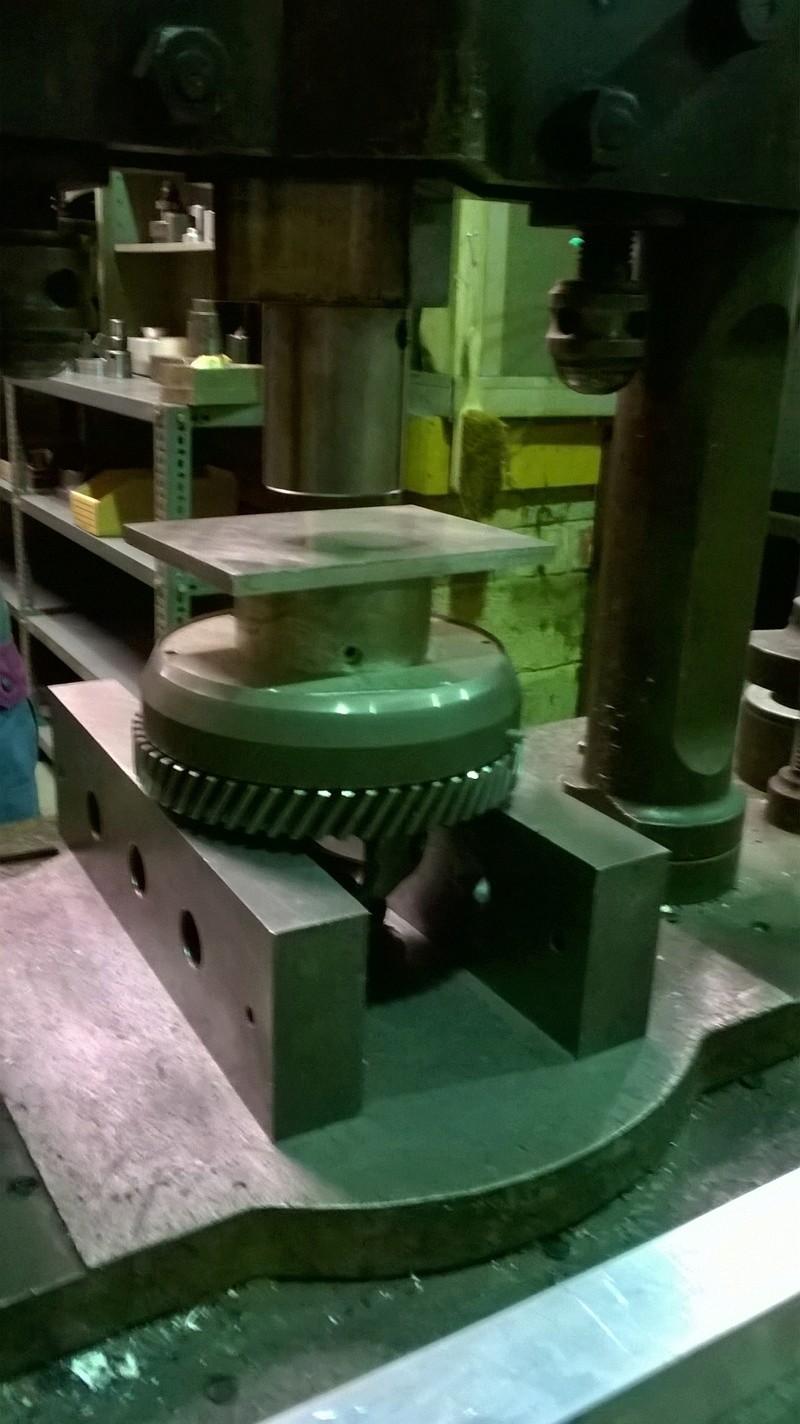

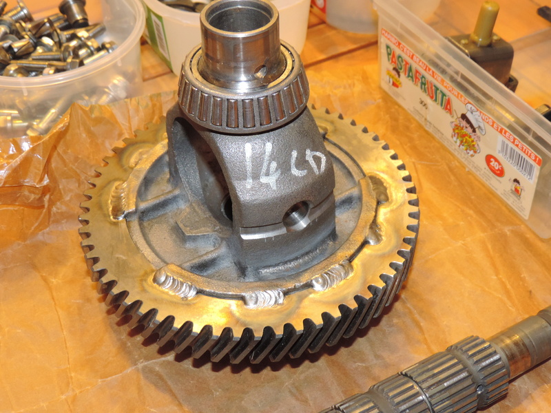

montage à la presse de la couronne sur le différentiel

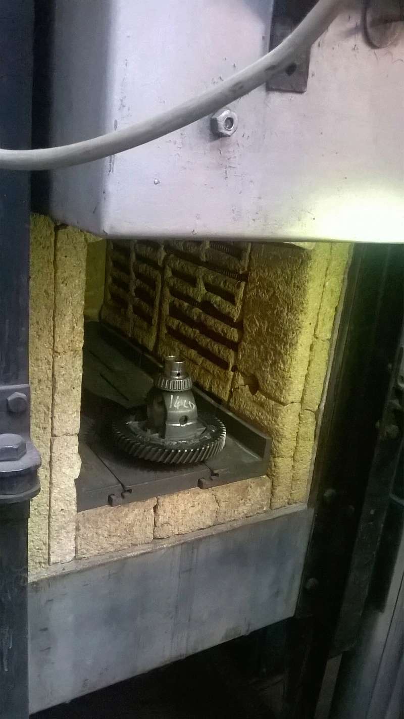

passage au four (préchauffe) et détente après soudure de la couronne sur le diff
je t'amène le reste :)

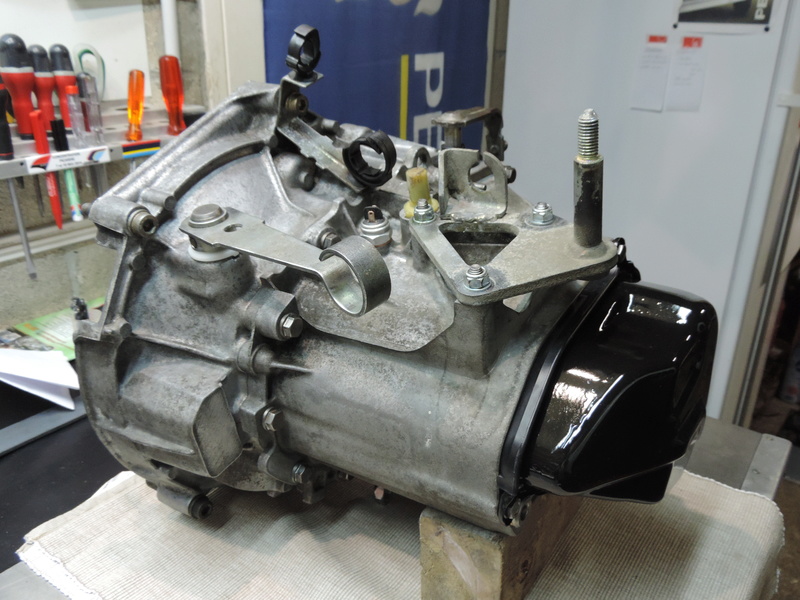

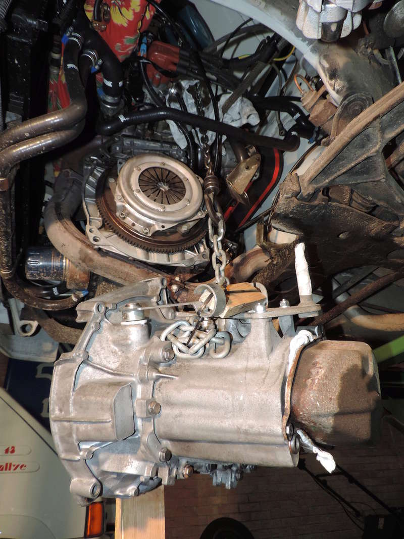

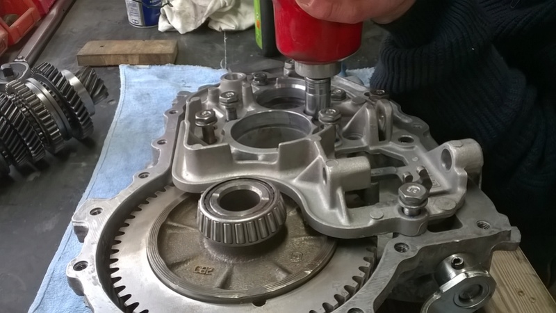

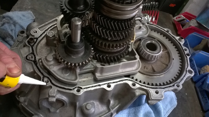

voilà voilà c'est fini :D

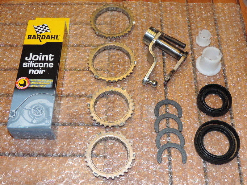

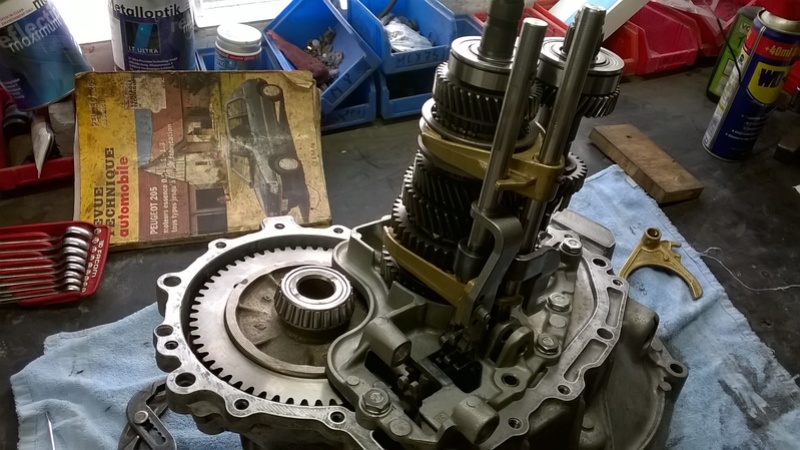

après une belle séance de ré-assemblage de boite grâce à Baptiste et ses outils qui vont bien, j'ai profité de jours de congés pour démonter la boite malade et l'a remplacer par celle ci... et tout ce qui va autour...
j'ai mis un temps fou, mais au final après un essai de 20 bornes, tout va bien :ok:
j'en ai chier mais je suis content :lol:
Merci balouba pour ton aide et tes conseils, et merci bab59 pour le microbillage du carter de 5 et le ressort de sélecteur :lol: :ok:
quelques photos... ^_^

Vous avez pas fait semblant sur les soudures de la couronne :lol:
