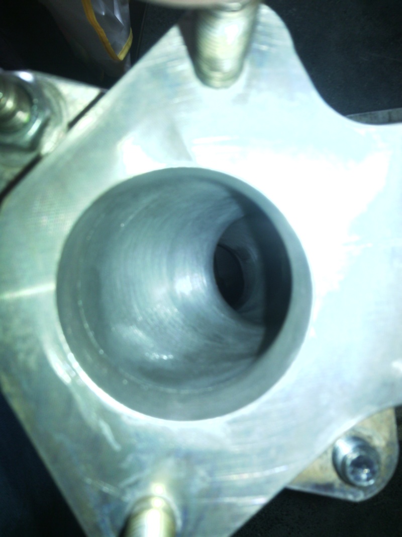

J'ai récupéré ma culasse surfaçage, rodage soupape , alignement des conduit d'admission
Messages : 5065
A remercié : 68 fois
A été remercié : 275 fois
Re: Peugeot 205 rallye à steven
Au top :ok:
Les guides de soupape ont été rabaissés ou non?

lolo 44521 a écrit ::unsure: :unsure: :unsure: c'est plus d'origine ça :lol: :lol: :lol:

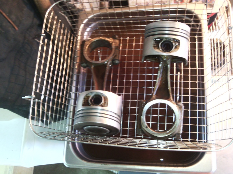

Sisi lolo c'est d'origine j'ai juste fait supprimer le mauvais usinage d'origine, j'ai pas mis un 1360 sous le capot moi <_< :ph34r: :ph34r:
et franchement je ne pense pas que tu gagne des chevaux a faire ça mais un meilleur rendement je pense

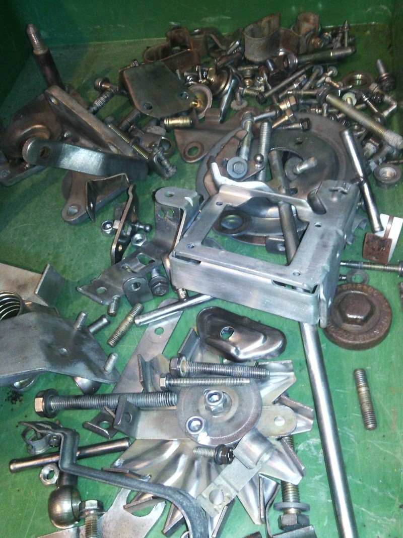

Toujours du nettoyage en plus des pièces qui vont partir au bichromatage c'est long a faire :(
Messages : 20324
A été remercié : 115 fois

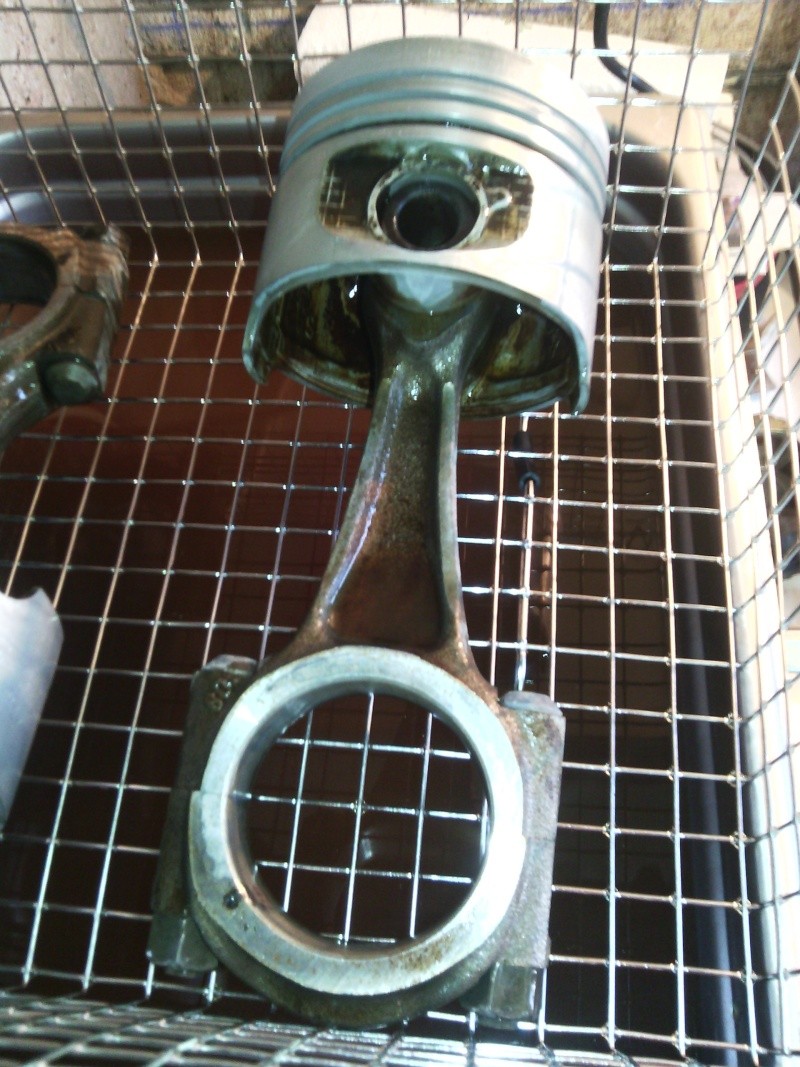

T'as pas de brosse métallique que de faire çà dans la friteuse? :lol: :lol: :lol:
stevendesrallye
Messages : 5010
A remercié : 237 fois
A été remercié : 451 fois
Message par stevendesrallye »
je préfère évité sur les pistons :lol: :lol:
mais pour les pièces que je veux bichromaté j'ai pas le choix
et j'ai pas trouvé ce que je voulais pour mettre sur mon touret a meuler
jchanc
Messages : 447
A remercié : 3 fois
A été remercié : 8 fois
Message par jchanc »

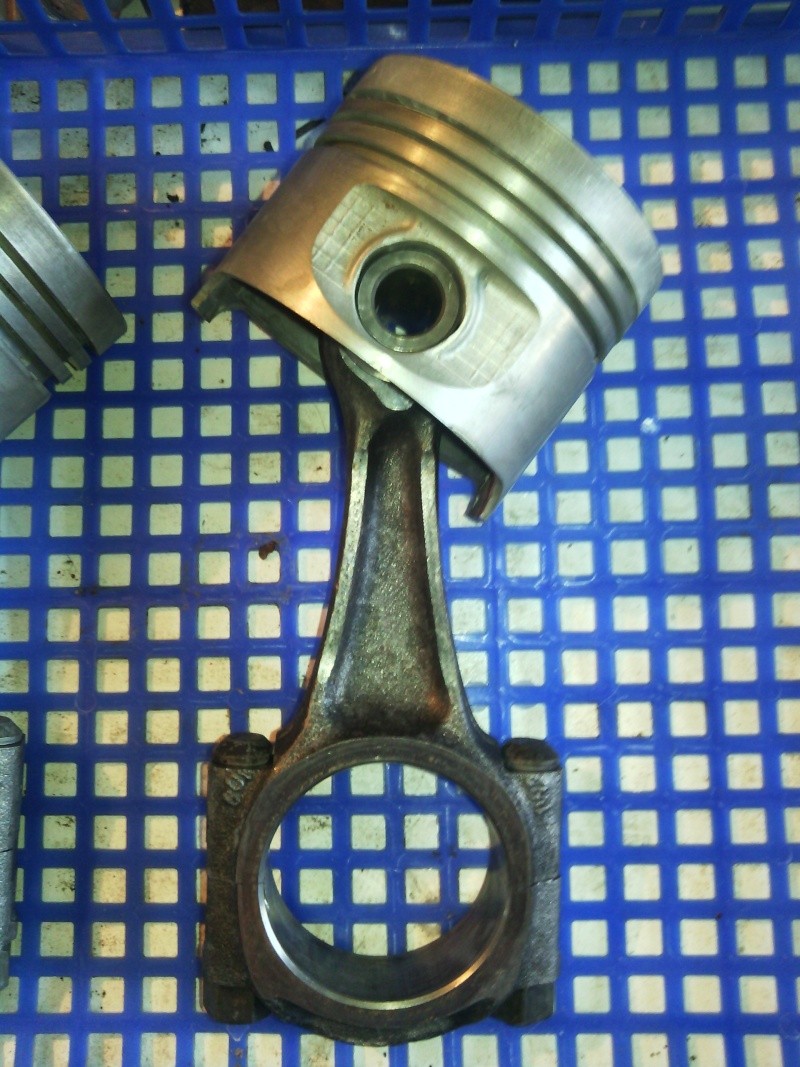

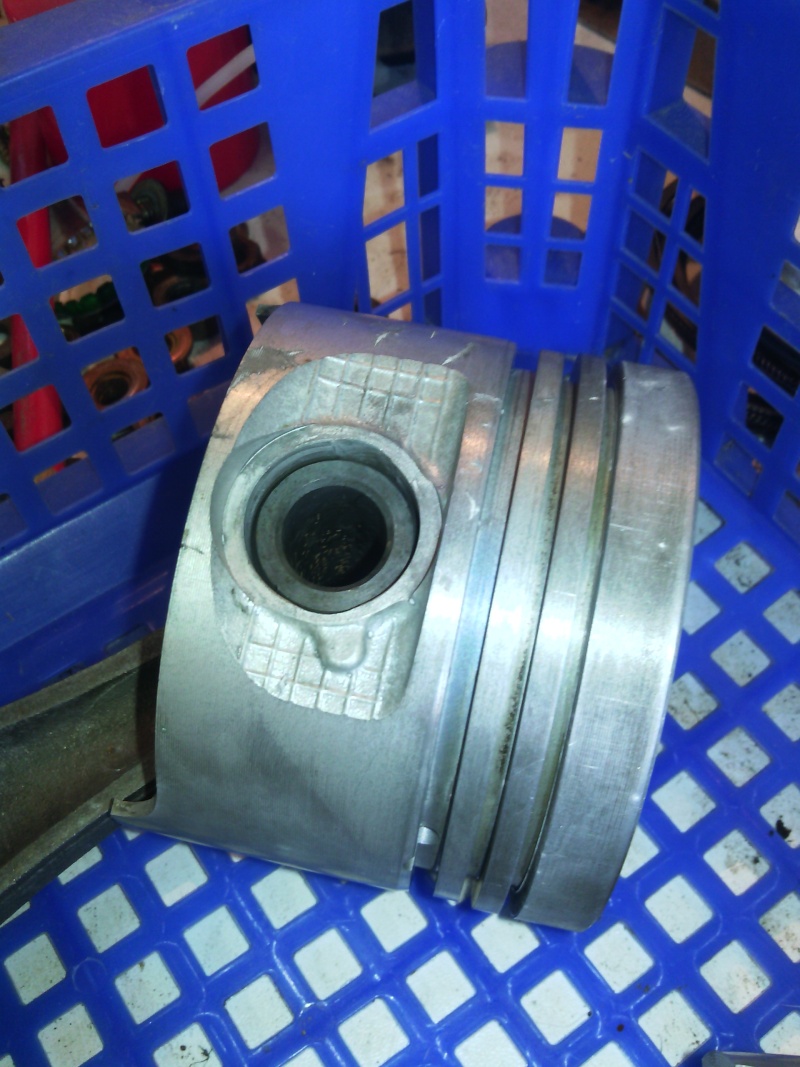

stevendesrallye a écrit :je préfère évité sur les pistons :lol: :lol:
C est Nickel steven pour nettoyer tes pistons . Moi pour nettoyer les gorges , j ai utilisé un vieux segment que j avais cassé en 2 , pour commencer a enlever la crasse accumulee depuis de nombreuses années . En tout cas , je vois que cela avance bien ! :ok:
Messages : 5065
M'enfin, pas sur qu'il soit nécessaire de bichromater les ensembles bielles/pistons ... :lol:
+15000 :ph34r: :lol: :lol: :lol:

Je parlai de la brosse métallique
Mais qui son c@# :lol: :lol:
