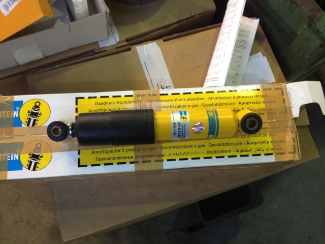

quelques news de ma Rallye, j'avais un souci de freinage depuis longtemps, elle freinait plusieurs seconde voir minutes après relâchement de la pédale, je pensai a un étrier grippé mais non, j'ai remplacé les durites d'origines par des avia et la souci réglé, donc durites spongieuse avec le temps.
Cette après-midi remplacement des 2 bilstein b6 par du neuf provenant de chez ARS, n'hésité pas, super rapide comme d'hab :ok:
Les amortos
Une fois fini,
J'ai pas prit trop de photo, j'en ferai plus une fois le train repeint, car la il est noir et j'aimerai refaire la poutre en jaune :p
