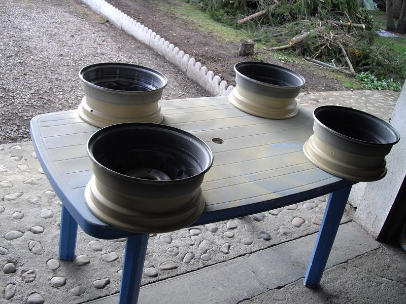

seby a écrit :tes parents se sont fait une raison pour leur table de jardin :crying: :crying:
:lol: beuh, t'inquiètes pas pour cette table, elle était blanche a la base, je l'avais peinte en bleu ciel au pétard :p
Mais bon la peinture commence a cloquer a des endroits ^_^
Mais bon ça fait 4 ans que je l'ai peinte et sachant qu'elle dort dehors été comme hiver, ça a bien tenu quand méme :p

:D
depuis le temps que je la vois je me dis que c'est plus la peinture qui tient la table :lol: :lol:

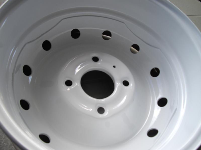

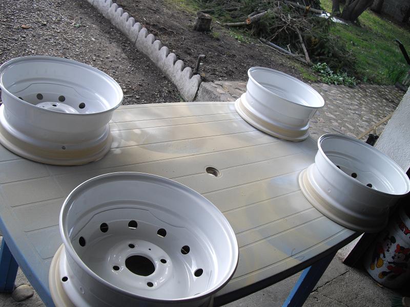

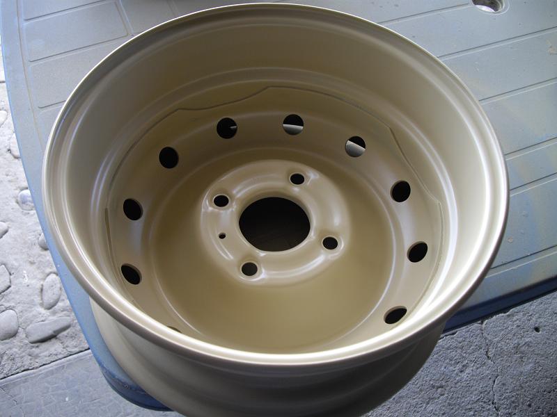

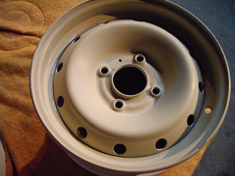

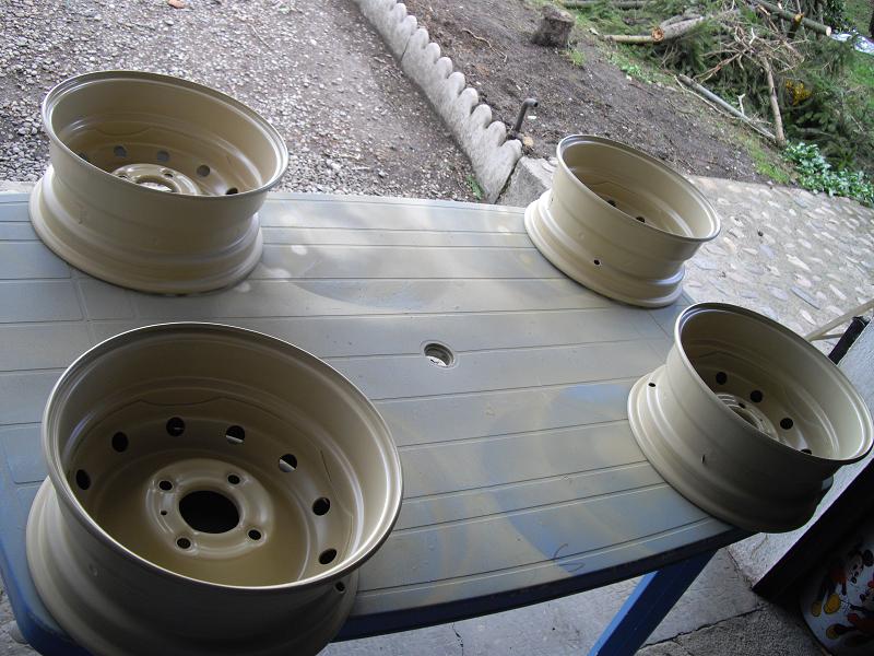

Bon, ça y est les jantes sont peinte intèrieurement :D
Je les tourne demain matin et commence le ponçage a l'eau de la partie extèrieure des 4 et demain ou dimanche peinture :rolleyes:
Par contre, ma lunette ar n' a pas était livrée a la carrosserie donc ça sera pour lundi :(
Tanpis, je m'occuperais des jantes :mrgreen:

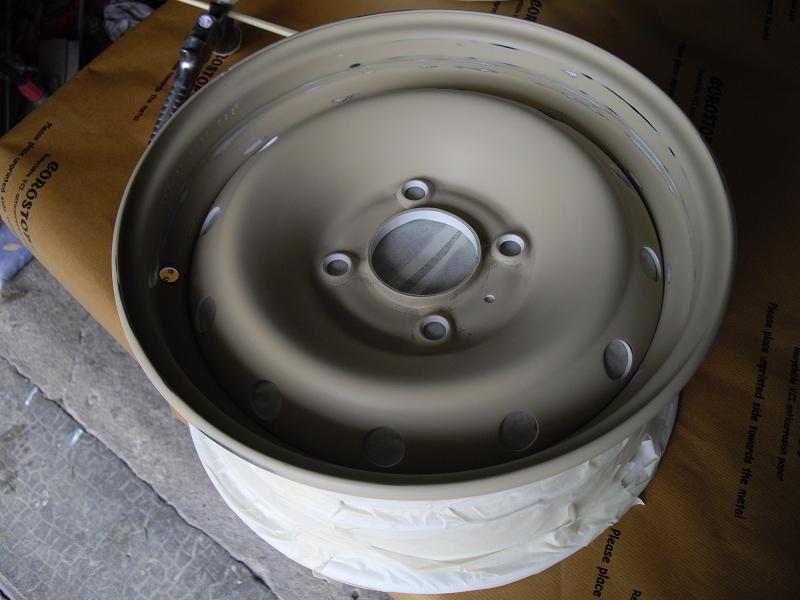

Demain, je fais le poçage des voiles extèrieures :ok:
J'ai passé du guide de ponçage avant d'appréter et de peindre les intèrieurs.
ça fera 4 roulettes neuves avec une rallye toute neuve :rolleyes:

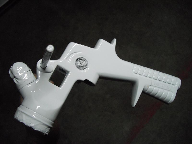

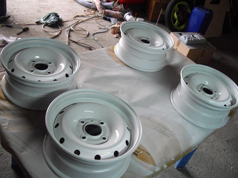

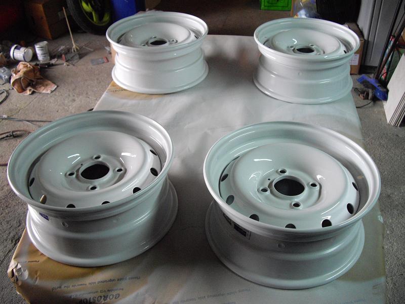

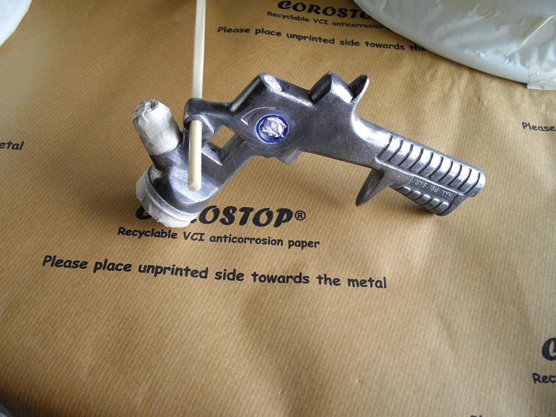

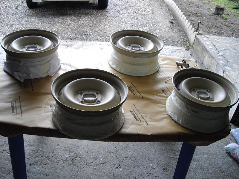

Bon, hier j'ai ponçé les extèrieurs des jantes et cette après-midi je les ai repeinte :mrgreen:
J'en ai méme profité pour peindre mon premier "vrai" pistolet a peinture :lol:
Je le remonte et lui manque plus que ça bande PTS :mrgreen:

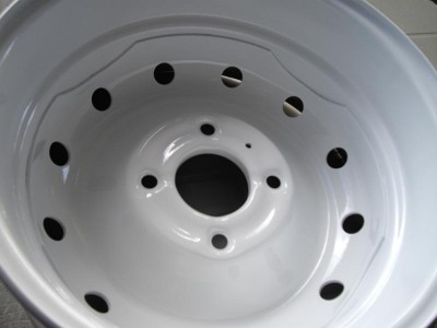

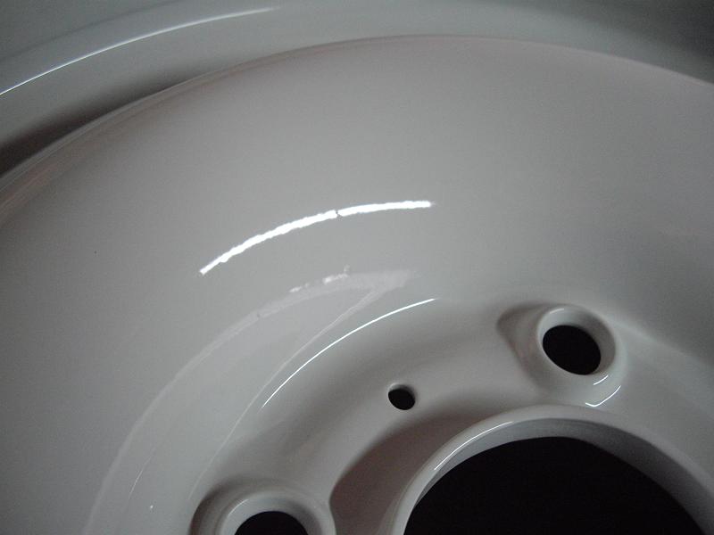

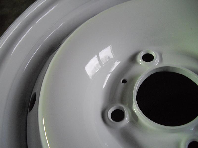

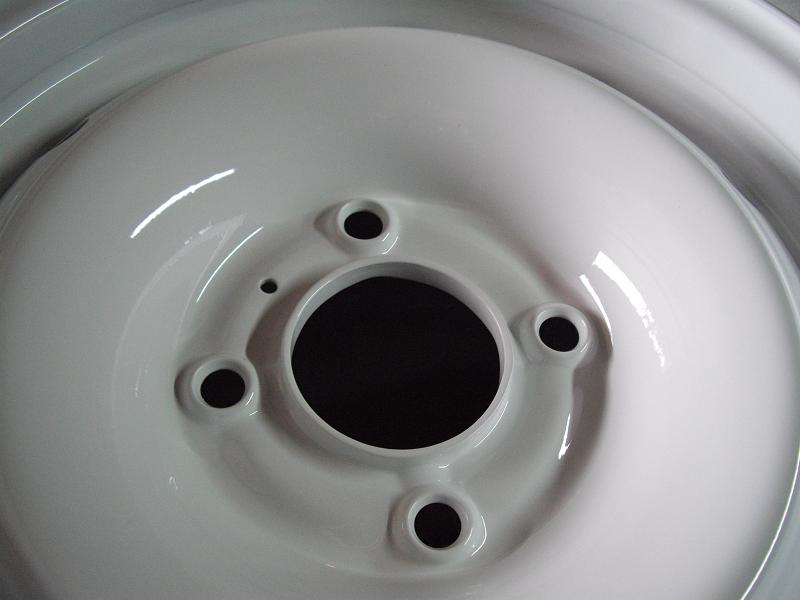

Et une fois peinte :rolleyes:

j'y crois pas tu as repeins ton pétard mais c'est le modèle d'expo maintenant ??

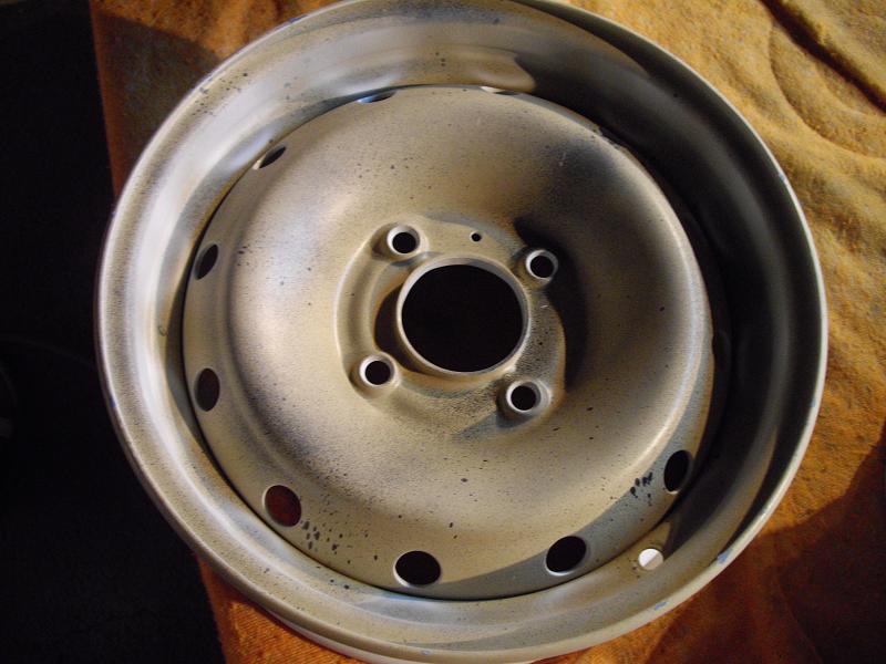

beau travail mais tu as aussi utilisé du témoin de ponçage pour les jantes

seby a écrit :j'y crois pas tu as repeins ton pétard mais c'est le modèle d'expo maintenant ??
Non, mais c'est qu'a force de le nettoyer le diluant avez rongé (enfin tartré) l'alu du corp du pétard ;)
Donc, un petit coup de peinture, ça tiendra le temps que ça tiendra ^_^
Oui, j'ai utilisé du guide ponçage ;)

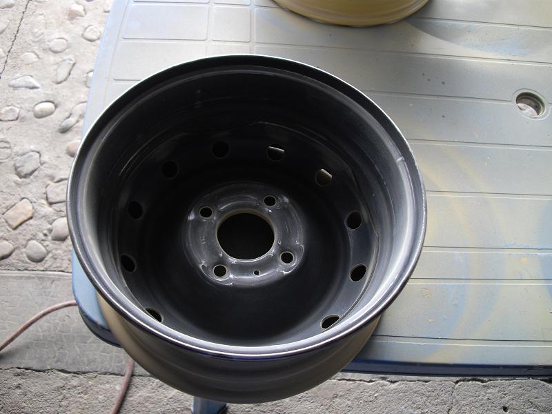

Sinon question de mec qui ponce pas souvent, c'est quoi un "guide ponçage" ou un "témoin de ponçage"??
seby
Messages : 1839
Localisation : si vous saviez
Re: Restauration complète de ma Rallye
Message par seby »
si tu regarde bien la photo tu y verra des petites taches noires
c'est ça qu'il passe sur son apret
ça existe en bombe et a passer au plumeau je crois comme dans les films pour trouver les empreintes
ça permet au ponçage de déceler les petites imperfections :blush: de façon à obtenir une surface parfaitement lisse pour la peinture
reprend moi djo si je me trompe <_< <_<

MclPrimo a écrit :Beau boulot pour les jantes!! :ok: :ok:
Tu passes quand tu veux pour les miennes!!!! :rolleyes: :rolleyes:
Merci :D
Euh, je préfère que tu me les envoi :mrgreen:
Pour ce qui est du "guide de ponçage" Séby a bien résumé l'explication de son utilité :ok:
ça existe en 2 formes:
-En bombe: la buse est spécifique pour que ça sorte de fines gouttes et non un brouillard comme les bombes classiques
-En poudre: que tu passe avec une mousse "champignon". Tu achète des recharges de poudre une fois fini.
Ce guide de ponçage passé, viens se loger dans les cratères de la peau d'oange de ton apprét (et les imperfections de ponçage s'il y a ) et tu ensuite tu n'as plus qu'a ponçer jusqu'il il n'y ai plus de guide ;)
Ainsi, tu auras une surface lisse pour peindre :ok:
Plus tu auras enlevé la peau d'orange de ton apprèt, plus ta peinture sera lisse.
CAPITO :mrgreen:
