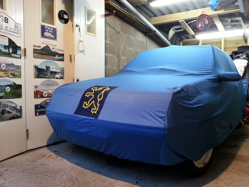

J'aime bien ton garage :mrgreen:
Messages : 20324
A été remercié : 115 fois
Re: Ma 205 Rallye de 1990
jean a écrit :J'aime bien ton garage :mrgreen:
Nostalgie,.....quand tu nous tiens!!! ;)

Moi j'aime surtout la housse! étonnant que personne n'est proposé une refabrication de la housse d'époque lors de la présentation de la 205 dans les concessions! :rolleyes: :rolleyes: :rolleyes:
Messages : 20324
Foksaronfle a écrit :Moi j'aime surtout la housse! étonnant que personne n'est proposé une refabrication de la housse d'époque lors de la présentation de la 205 dans les concessions! :rolleyes: :rolleyes: :rolleyes:
Tout est faisable,....après c'est juste un terme de budget ;)
Je vais essayer de voir ce que l'on peut faire de ce côté :ok:
(ce sera sur un autre post par contre) ;)
