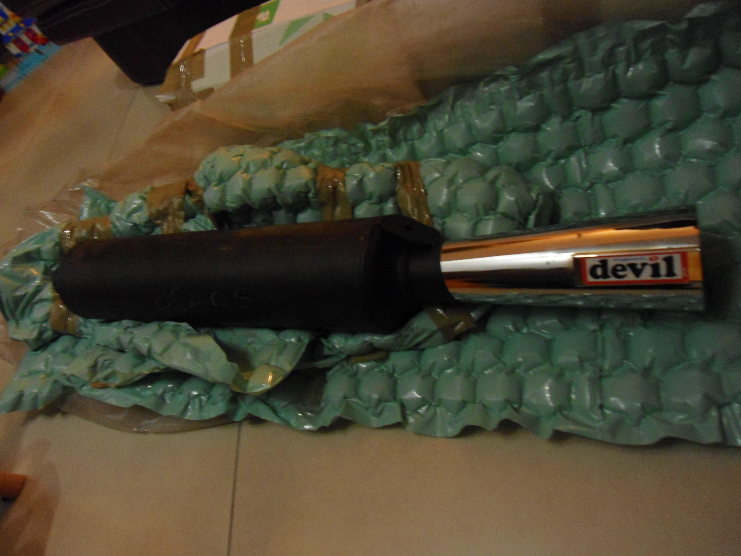

Tu parles de ça ? :mrgreen:
Je sais pas ce que c'est, ça trainait sous le sapin avec marqué "205 rallye" dessus :lol:

Trop tard Pat', ce soir j'ai démonté ! :lol:
Par contre, à ceux qui ont ce modèle, qu'ont-il utilisé comme collier pour serrer à l'emmenchement ?
La ligne fait 50 mm et l'entrée du devil fait 54mm.
Du coup, le collier de 50 ne rentre pas...évidemment me direz-vous :mrgreen:
Un collier de 54 est indispensable ou je peux prendre plus petit ? (sachant que l'entrée du devil comporte 2 "rainures" qui servent à "étrangler" légèrement l'entrée pour mieux ajuster)
Merci pour vos retours :ok: il ne me manquait que ça pour faire chanter le cône ce soir :blush:

Jean-Maxime a écrit :Vraiment joli cet échappement, mon préféré :wub:
As tu un l'insert à l'extrémité du cône ou pas ?
En tout cas, hâte de l'entendre :ok:
Non, car c'est un groupe n :ok:
Je ferai une photo (bien sûr :p ) dès qu'il sera monté :ok: ...mais pour ça j'aurais besoin d'infos sur le collier de fixation ^_^
Merci à ceux qui pourront m'aider :ok:

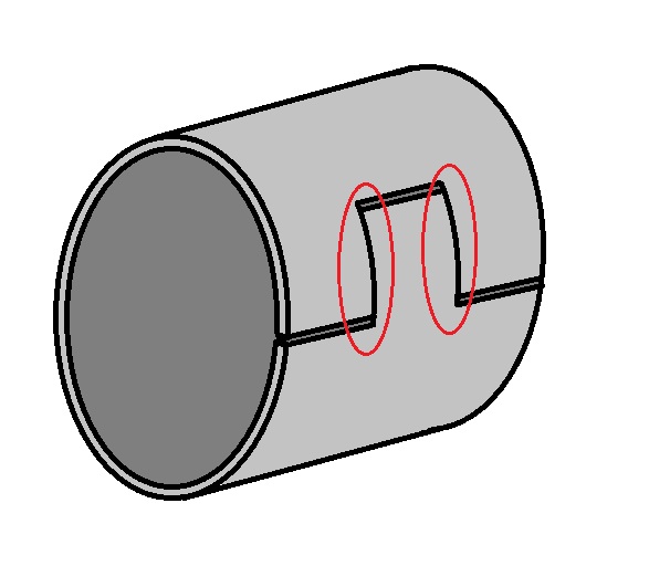

Le top du top :ok:
Si je comprends bien, il te manque 4mm entre le diamètre extérieur de ta ligne et le diamètre intérieur de ton silencieux.
Moi je ferais une entretoise d’épaisseur de 2mm comme celle-ci :
La partie que j'ai entourré en rouge devra être le mieux ajusté possible afin d'éviter les fuites.
Par contre avec ce système, tu n'auras pas beaucoup de battement angulaire si ton silencieux n'est pas bien axé avec l'axe de sortie de ta ligne. Mais avec un peu de chance ça suffira :ok:
