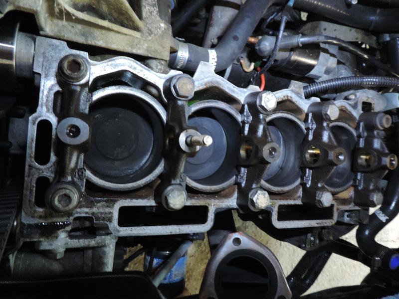

dimanche matin, j'ai démonté quelques vis... <_<
dans le but de voir l'état de ça... :crying:
bon bah j'ai du boulot maintenant...

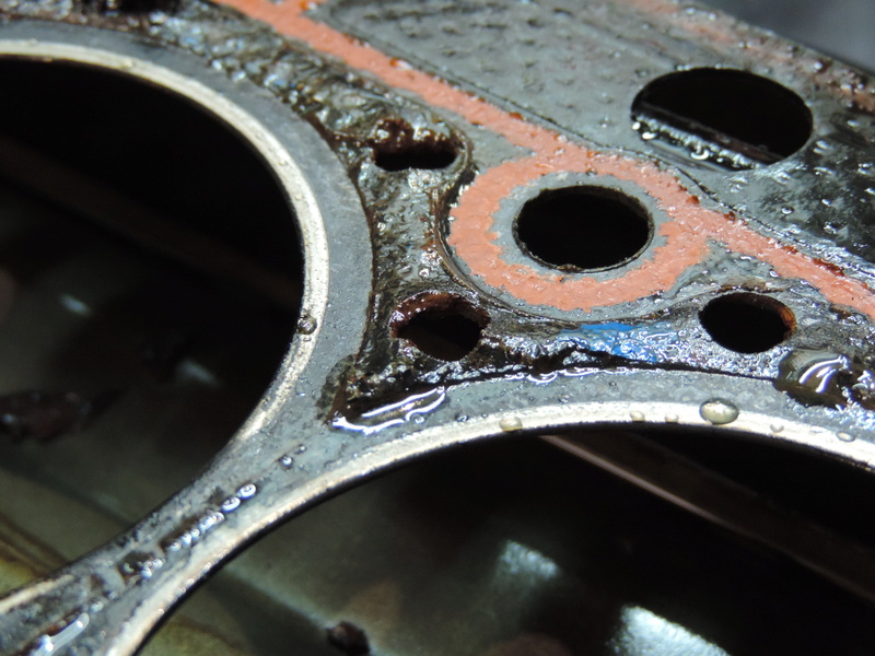

Oui, un peu de mayo dans le bouchon de remplissage, le bocal de LR qui se noircissait d'huile et qui se vidait... :wacko:

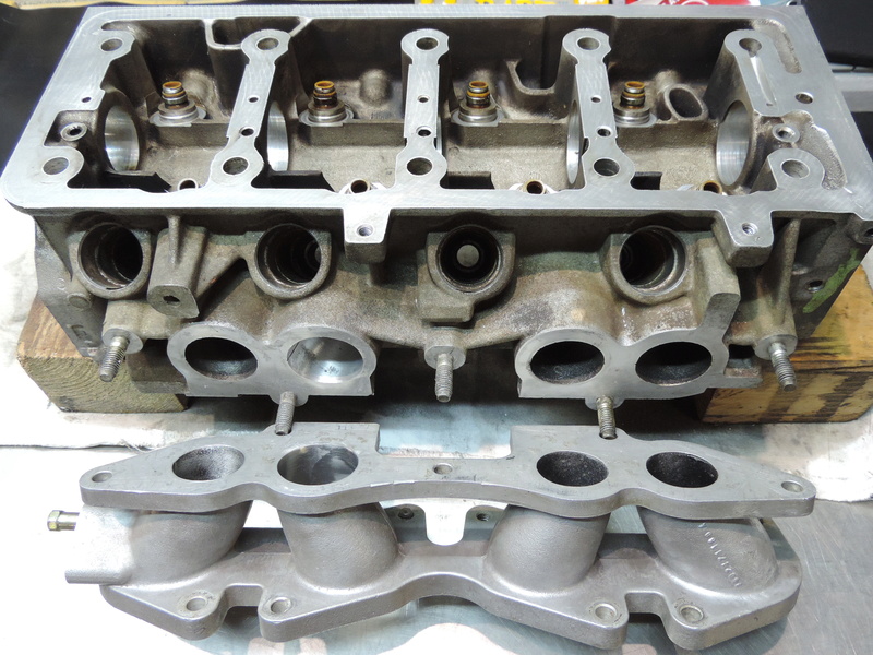

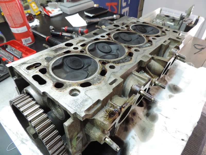

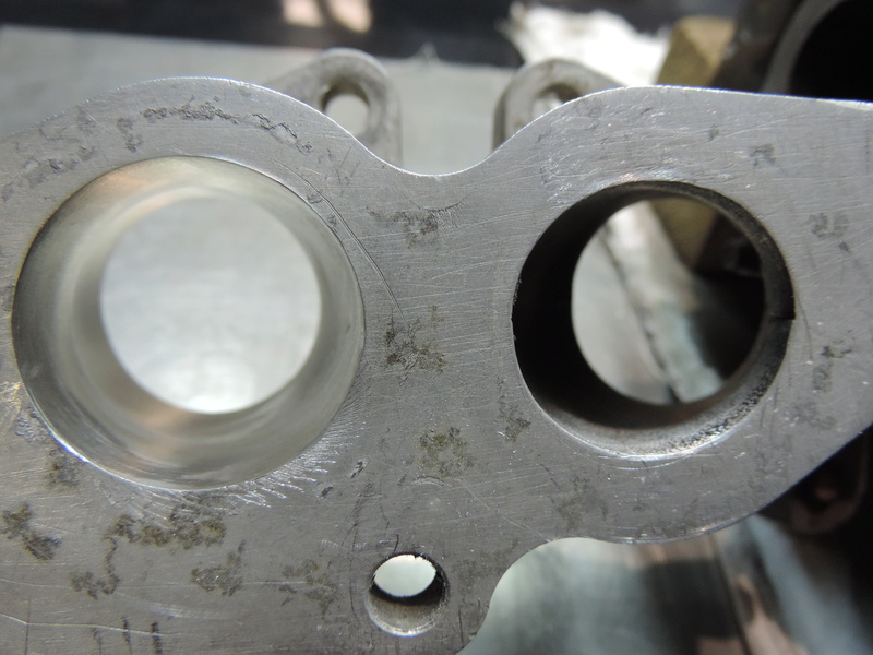

bonne journée de boulot aujourd'hui, je me suis attaqué à l'alignement des conduits de la pipe avec la culasse, je l'ai fait sur un seul conduit pour l'instant mais c'est dingue tout ce qu'il faut retirer :blink:
je suis plutôt content du résultat ^_^

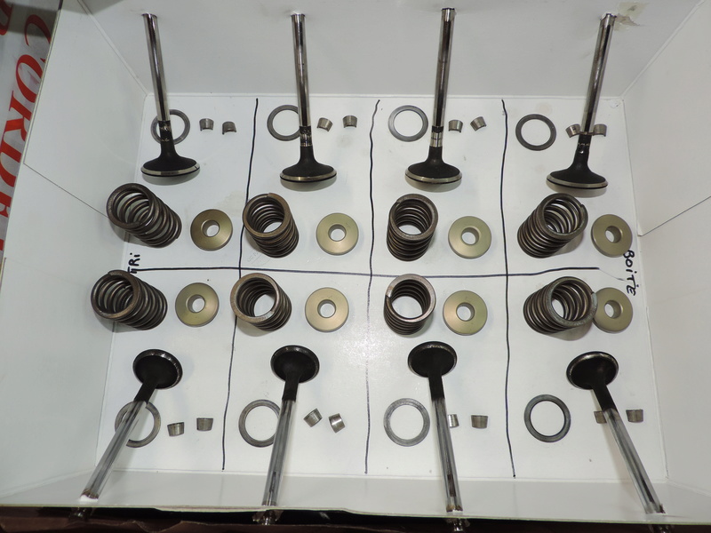

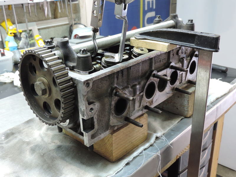

la culasse est vidée, merci Baptiste pour le prêt des outils qui vont bien :ok:
les plans de joint sont nettoyés, les tarauds repassé dans les taraudages, elle est prête pour partir en rectification :)
coté bloc, j'ai quand même remis des paliers que j'avais pour maintenir les chemises en place

Re: 205 Rallye N°2 - 1988
nickel grand, une fois rectifiée ça va aller tres vite à remonter vu que tout est pret :ok:

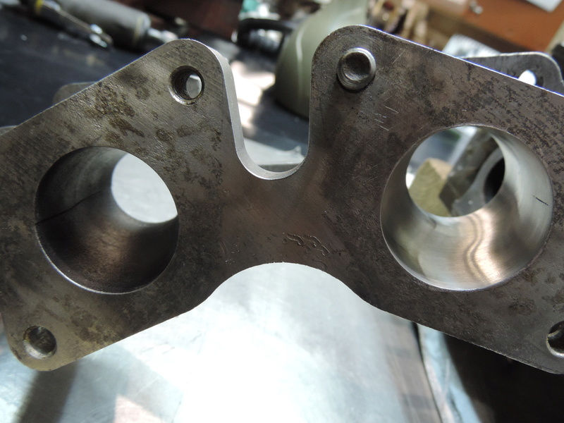

C'est une fissure que l on voit sur le conduit gauche de la pipe d admission?
Messages : 9727
A remercié : 1076 fois
A été remercié : 1080 fois
je pense que c'est un raccord de fonderie
Messages : 2918
A remercié : 400 fois
A été remercié : 259 fois
oui c'est ça :ok:

Superbe boulot :ok:
c'est comme d'habitude bien réfléchi, bien rangé, en tout cas on voit bien le travail sur l'alignement culasse/pipe :ok: :ok:

Propre, méthodique. ... beau boulot :ok:
