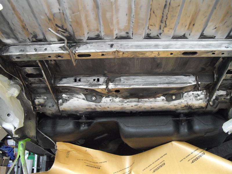

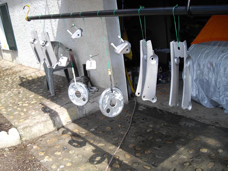

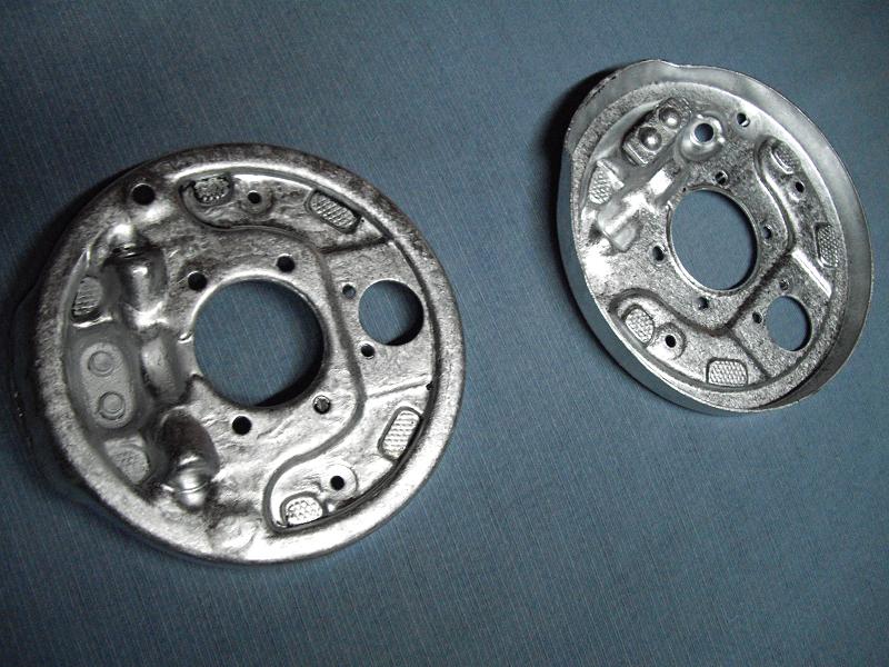

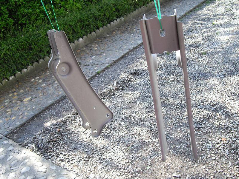

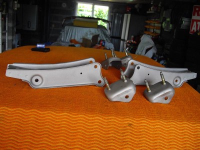

Au fait, j'ai oublié de mettre des photos des supports de traverse sablés et j'avais fait galvaniser mes coupelles de tambours pour étre tranquille :D

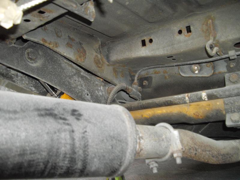

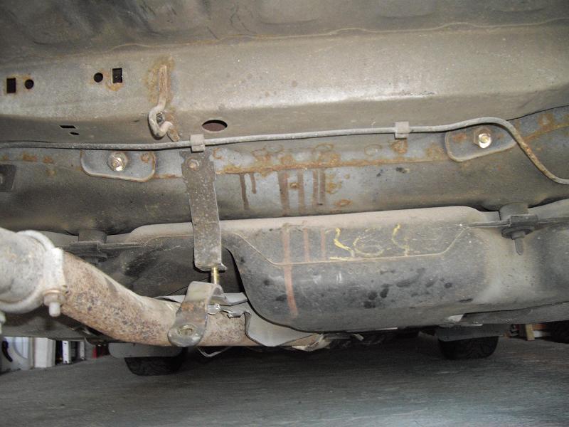

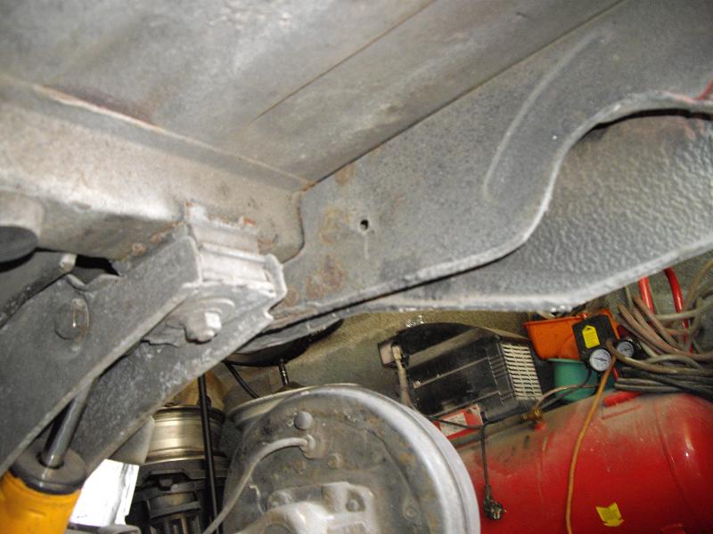

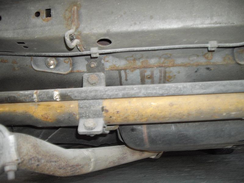

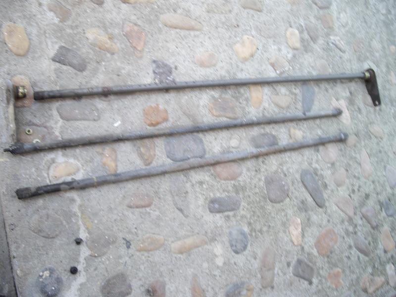

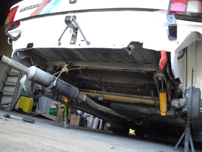

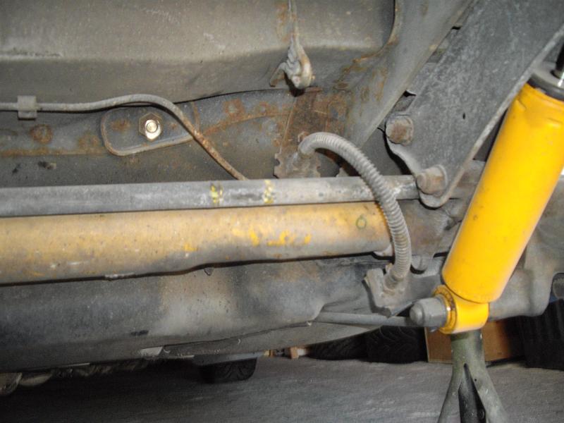

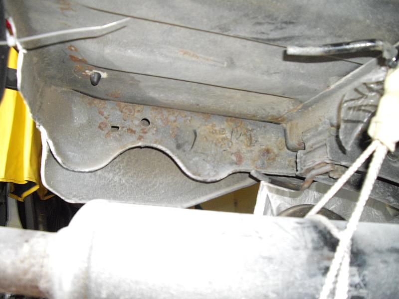

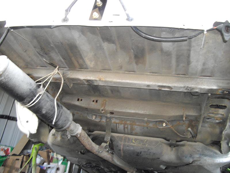

Et là, ce sont les photos prise avant le démontage du train ar.
On constate bien les points de rouille :wacko:
Bon, en gros, ce n'était pas méchant car c'était de la rouille de surfaçe.
Elle avait a peine rongé la tole ;)
Par précaution, j'ai préféré déacaper partout a la tole car parfois SOUS le blackson on trouve des surprises qui ne se voient et ressortent pas sur le blackoson :o
Heureusement pour moi, c'était pas le cas :mrgreen:

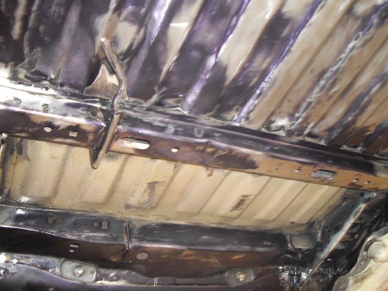

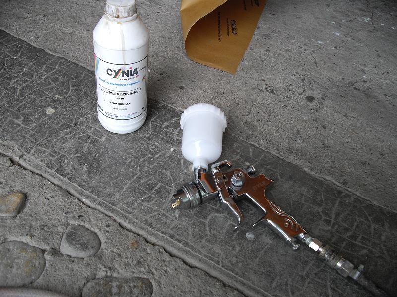

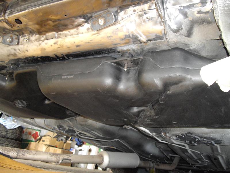

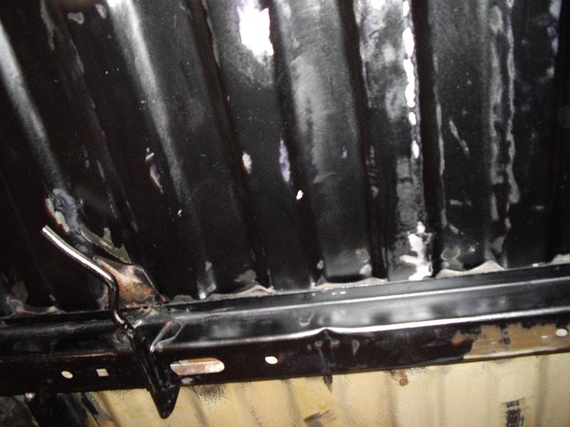

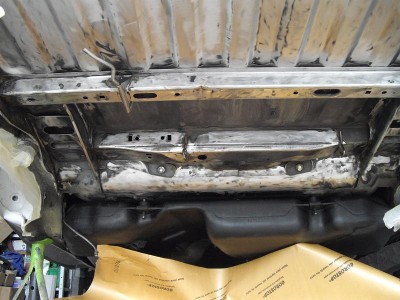

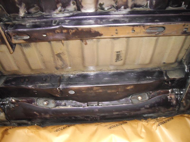

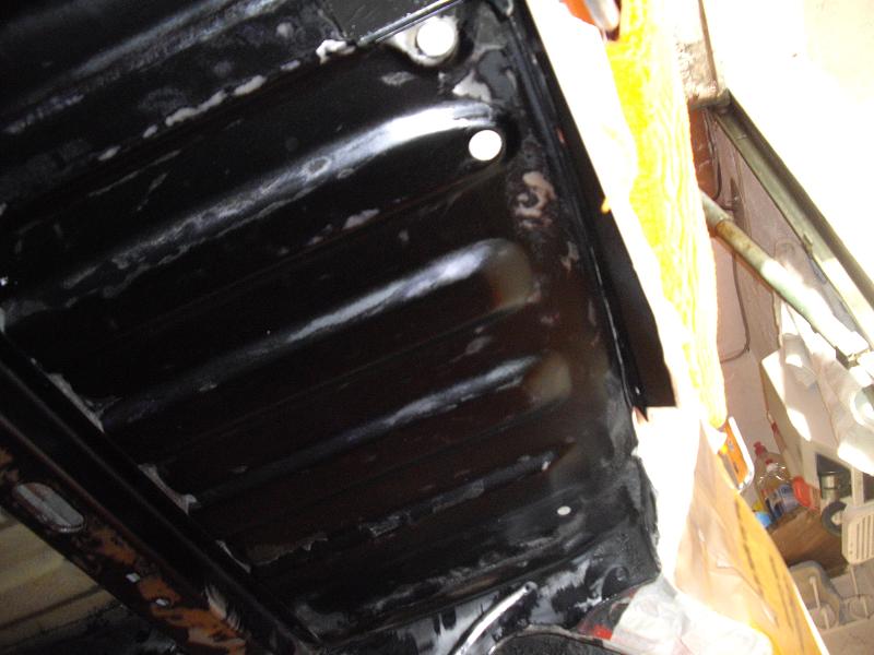

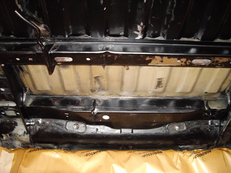

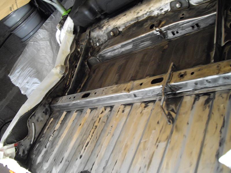

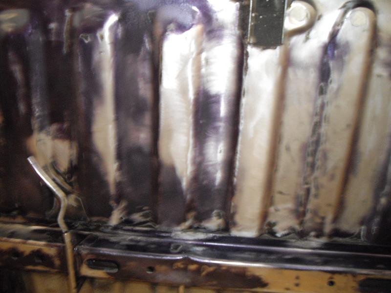

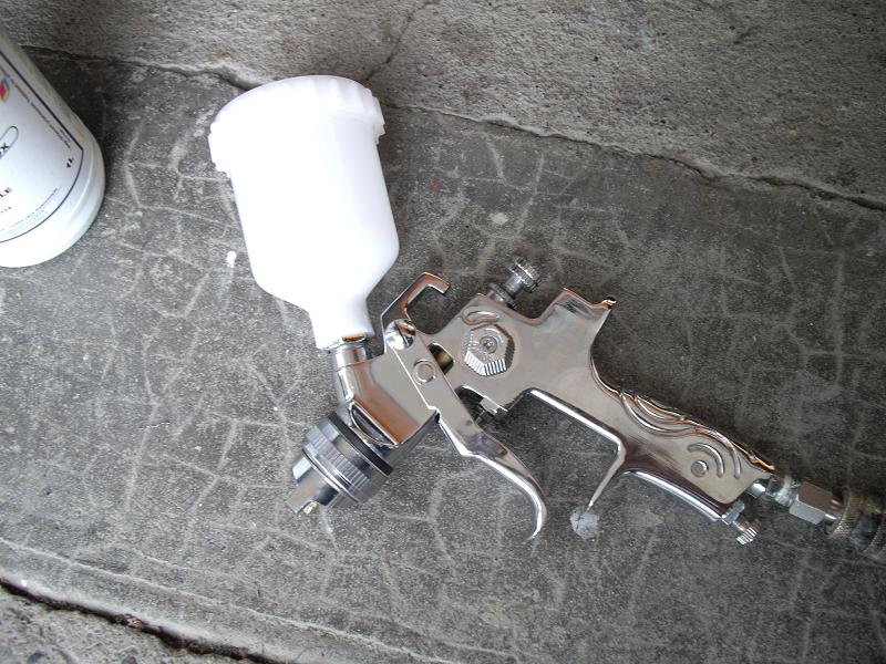

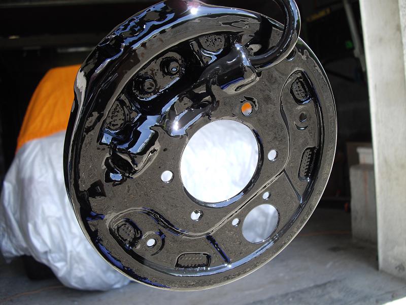

Et là, Ce sont des photos une fois tout décapé avec le reservoir tout nettoyé :D
J'ai passé un anti-rouille cette après-midi, cette séchage et demain je blacksonne.
Le convertisseur de rouille se passe au pistolet et la tole passe de gris a violet a noir :)

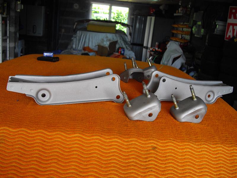

Demain matin, je blacksonne tout ça, je laisse sécher, en attendant je monte le chalet a mes parents,et je remonterais le train peut-étre dimanche.
Au programme:
- flexible de frein neuf
- cable de frein a main neuf
- garnitures neuve et cylindre de roue neuf
- cales silenblocs neuve (Peugeot)
- joints de traverse et de barre stab neuf
- bagues bronze neuve (merci cricri au passage)
- douille alu de traverse
- axe de bras neufs
et peinture des éléments neuve
En gros, un train 100% neuf :p
Je vais étre tranquille un moment je pense avec ça :lol:
Je mettrais les photos du blacksonnage demain soir histoire d'alimenter ce post ^_^
