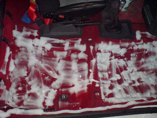

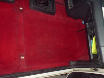

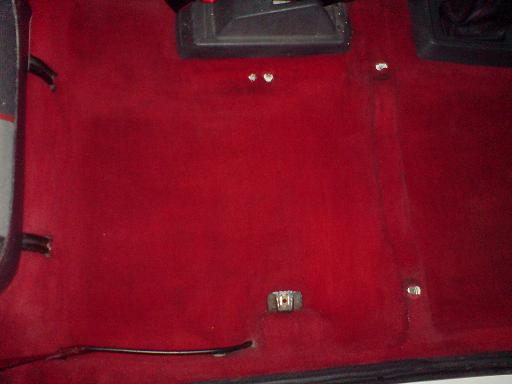

vu le temps pourri que l on a je me suis attaquer a la moquette.
voila un bon shampoing

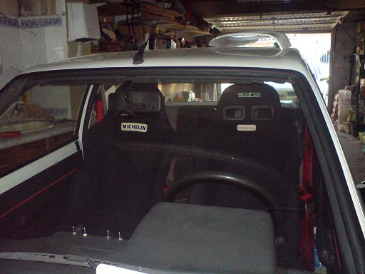

baquet sparco a un prix vraiment très résonable

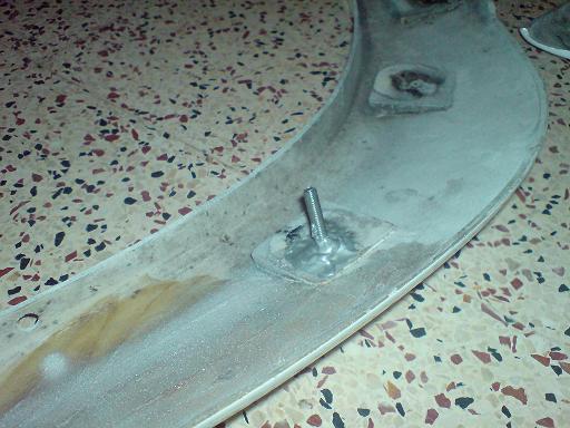

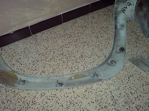

volia cette apres midi collage des vis pour mes extensions
voila normalement l affaire est dans le sac avec cette résine Mais je vous direz si c'est bien vrai et efficace surtout. Séchage 48h pour etre au top et une 2eme couche pour etre sur

Ca doit le faire je pense.
Avec mes vis nylon c'était une résine pour fibre que j'avais pris.
Les tiennes en acier à voir si cette résine colle sur l'extension en fibre.

Elles se fabriquent ! Certains les découpent dans un bloc de résine quelconque d'autres en ont fait en bois :ok:

super boulot! :ok:
tu t es pas trop fait ch*** à trouver l angle des vis??? :huh:

honnetement g positionner l extension sur l aile et a l aide d un crayon g fait la marque.ensuite g perser et tarauder la cale lorsque la cale etait assez epaisse aussi non g limer la tete des boulons mis un chtok de resine et boulon enfoncer dans un leger fraisage et encore de la resine en quantiter pour faire un gros paté.Une fois 48h passer a la chaleur j ai remis de la resine sur un espace plus important tout en étalent et c dur comme du beton.

ah oui, quand même???? :blink:
c est quand même du job!! ^_^

Et bien apparament ca a l air d etre du costo car ca bouge pas Mais j ai quand meme remis une cuche en étalent un peu plus, je crois que je devrais pas les perdres.Cette résine vaut le coup :ok:
