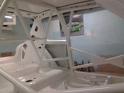

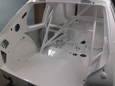

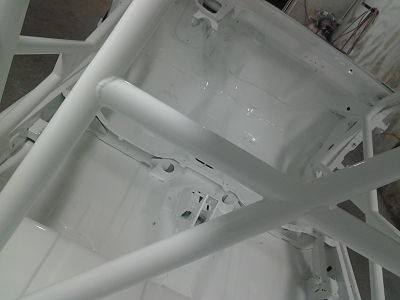

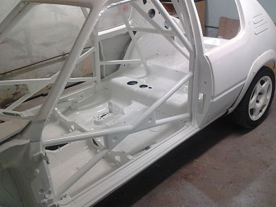

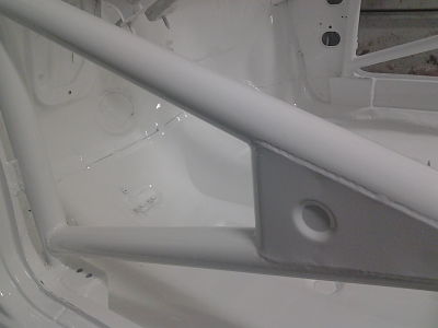

L'intérieur est peint et vernis:

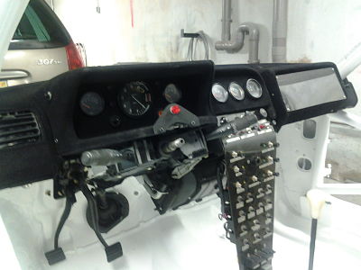

Tableu de bord est faisceau en place, il n'y aura plus cas finir le faisceau lorsque le moteur sera remonté.

Re: Retour en 205 Rallye GrA
Ce tableau de bord est digne d'un A-320......... ;) :ok:

J'avou que sa fait pas mal de chose sur la console centrale, il y a les disjoncteurs thermique, les interrupteurs à tirettes, et les leds.

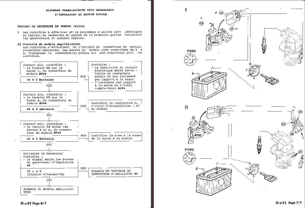

Merci Jean Luc. A tout hasard tu n'aurais pas le branchement de la bobine d'allumage ?

j'ai ça si ça peut t'aider: :huh:

Merci, j'ai pas compris ce schema mais je vais essayer de m'en sortir quand le moteur sera revenu de révision et en place dans la voiture.

Non il n'y a pas besoin de l'apprendre par coeur, il n'y a pas beaucoup d'interrupteurs:
Contact. Pompe à essence 1. Pompe à essence 2. Ventilateur moteur. Chauffage habitacle.La rampe de phares et lecteur de carte pour le copilote.
Tout le reste sont des disjoncteurs thermique (cela remplace tout les fusibles et evite de garder le gros tableau de série)
