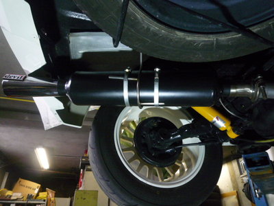

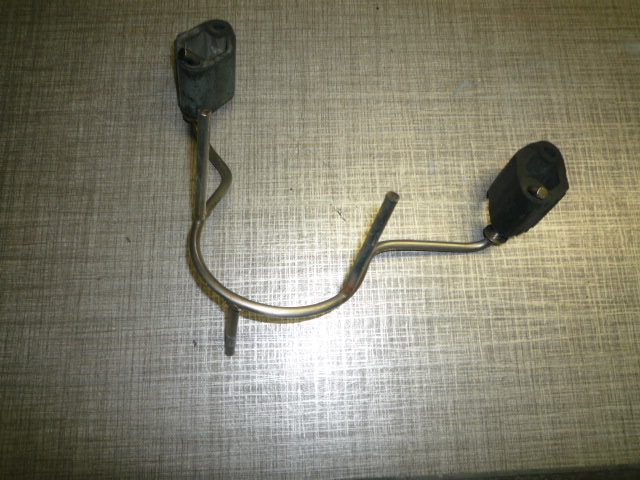

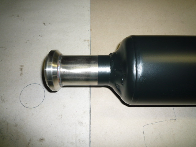

Salut, pour ce qui est du support de mon devil, j'ai modelé un gabarit à l'aide d'une baguette en étain, je l'ai reproduit à l'identique avec une barre inox de diam 8 plie à froid sur un tube de diam.100. Après j'ai soudé 3 pattes de longueur 50mm.
Mon support est fixé à l'aide de 2 colliers cerflex larges et le tour est joué. Pour ce qui est du raccord conique cote intermédiaire , j'ai tourné une bague conique que j'ai soudé, plus facilement démontable, pas de fuite au serrage tout en gardant la configuration d'origine, et cela te permettra de mieux régler ton silencieux dans l'axe de ta jupe . Photo àl'appui A+. Dupracing
